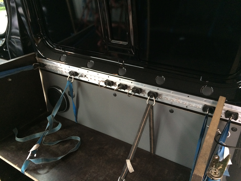

die Airlineschienen befestigst Du in dem senkrechten Blech unterhalb der Fenster bzw. Fensterausschnitte. Dort sind auch die Airlineschienen vom Werk aus angebracht. Ich mache nachher mal ein Foto und stelle das hier rein.

ich habs gestern nicht mehr geschafft...deswegen kommen die Fotos erst heute.
Die Airlineschienen sind nicht die original verbauten von Mercedes. Die habe ich nachgerüstet...viel gebohrt und viel genietet.
Für ein Bild von Mercedes startest Du mal den Konfigurator und hangelst Dich bis zum Reiter "Ausstattung" durch (also dort, wo man extra viel Kohle lassen kann :mrgreen: ) und dort schaust Du Dir unter "Lines, Pakete und Varianten" das Paket "EASY CARGO" an (hinten auf das i klicken und dann gibts da 4 Bilder zu sehen).
