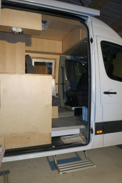

Der Eingang - komfortabel mit einer elektrischen Thule Trittstufe

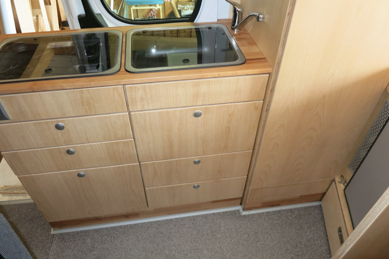

Der Küchenblock
Der Küchenblock

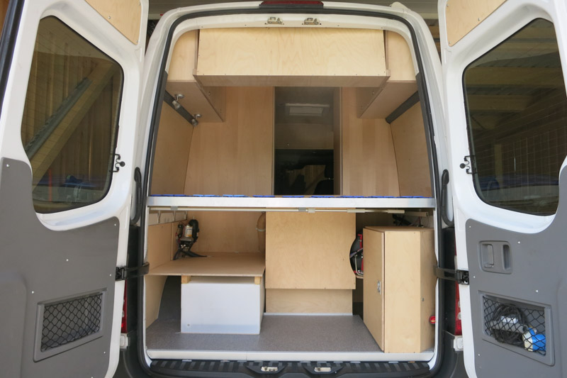

Der Stauraum unter dem Bett - viel Platz für das ganze Campingequipment.

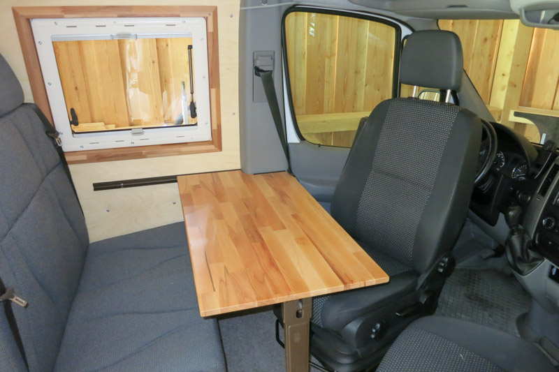

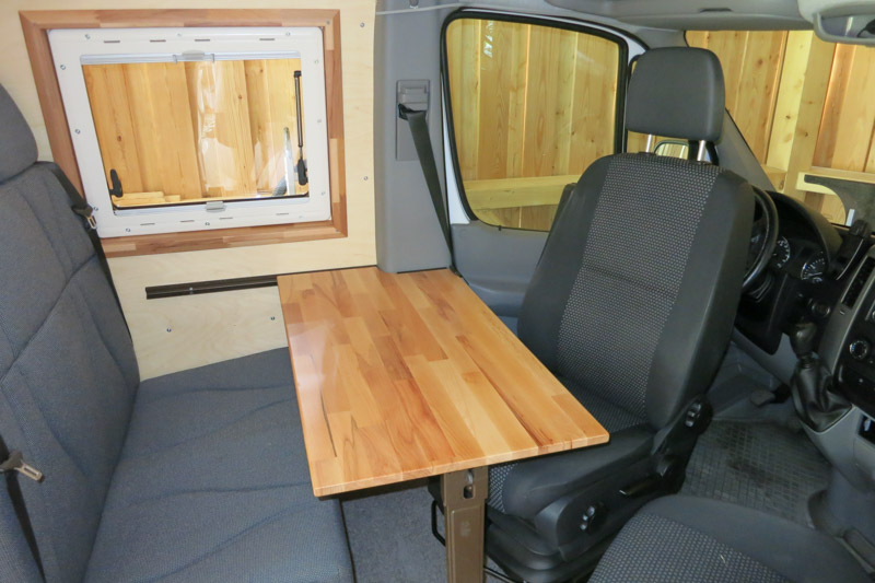

Das Eßzimmer
Das Eßzimmer

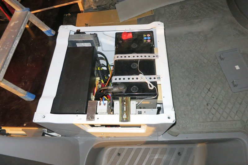

Die Beifahrersitzkonsole wurde sinnvoll genutzt: 130 Ah-Batterie, Spannungswandler (1000 Watt), Solarregler, Sicherungsautomaten für 230 Volt und 12 Volt, alle Leitungen extra abgesichrt - viel Technik für so eine Sitzkonsole.

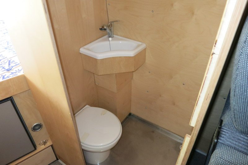

Die Naßzelle - hier noch ohne Wand und Tür. Toilette ohne Chemie: eine Zerhackertoilette aus dem Yachtzubehör. Nix Plastik sondern Porzellan!

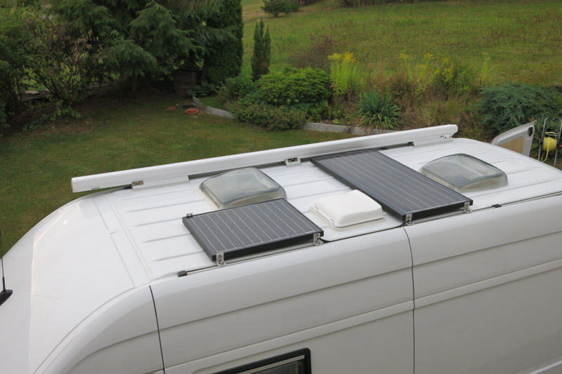

Die Dachluken und insgesamt 150 Watt Solar

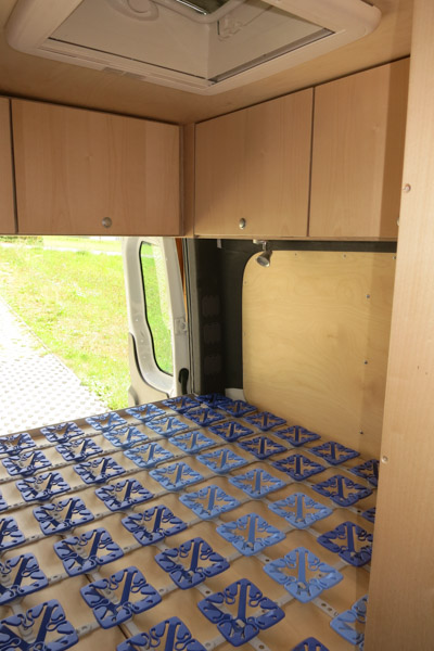

Das Schlafzimmer - mit Froli-System und hier noch ohne Matratze.

Verschwindet die Trittstufe komplett hinterm Schweller oder verringert sie die Bodenfreiheit?

leider verschwindet die Treppe nicht komplett.
Ich habe sie so eingebaut dass möglichst wenig Bodenfreiheit verloren geht.
Der tiefste Punkt vor dem Einbau war der Dieseltank.
Mein Abwassertank hat von der Bodenfreiheit zwei Zentimeter genommen und die Trittstufe hat noch mal 4 Zentimeter gekostet.
Insgesamt habe ich also an der Stelle 6 Zentimeter verloren.

Hallo Streetman23,
ich habe diese Trittstufe:
https://www.nordmobil.de/index.php/fahr ... alu-detail
Ich würde sie auf jeden Fall wieder einbauen, ist für meine Zwecke genau richtig.
Beim Einbau habe ich sie so positioniert, dass die ausgefahrene Stufe genau auf halber höhe zur ersten Stufe im Einstieg ist.
Ich hab da zwar etwas basteln müssen, das war aber nötig, da der 4x4 doch ziemlich hoch ist.
