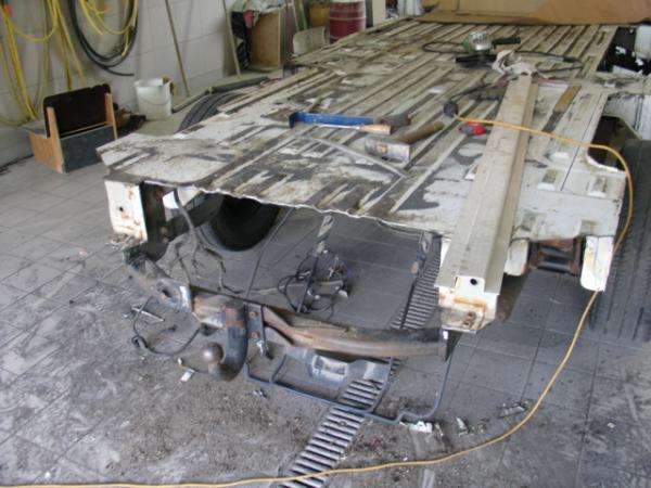

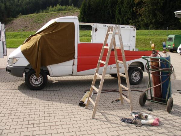

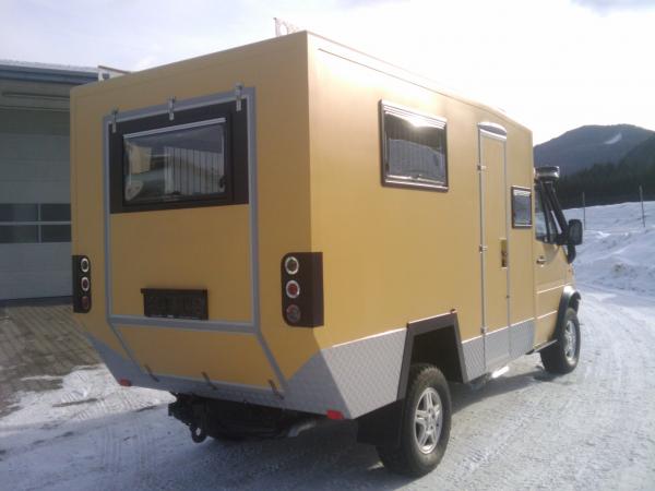

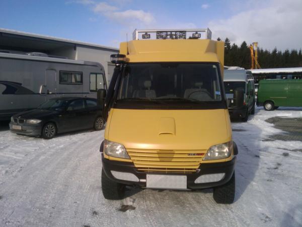

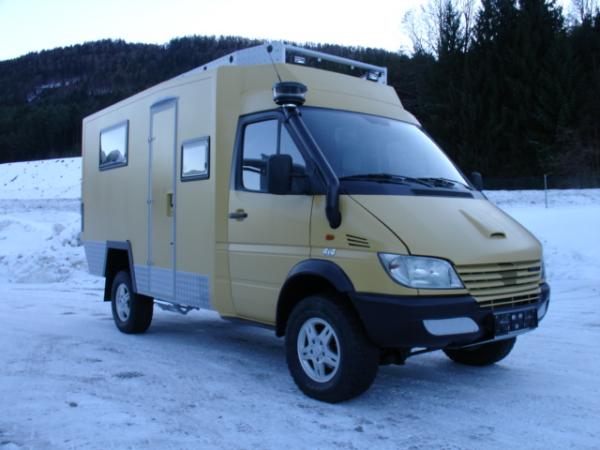

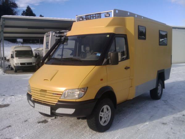

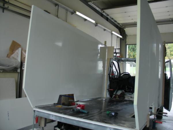

Dieses Playmobil wurde aus einem 313 cdi Fensterbus gebaut. Der gesamte Aufbau wurde nach den Türholmen abgetrennt und eine neue GFK Kabine aufgesetzt. Kotflügel wurden verbreitert, Zyklonfilter angebracht.
Die komplette Basis wurde hochwertigt saniert und behandelt.
Alle Umbauten wurden typisiert und eingetragen.
Gesamtaufwand ca. 650 Std. und ein kleines Vermögen.
Hat Spaß gemacht und wird dieses Jahr als Womo ausgebaut.
