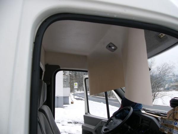

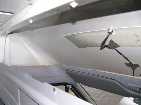

WohnmobileDer Ausbau zum WoMo hat begonnen und auf Wunsch stelle ich einige Umbaubilder immer wieder rein.
Erste Schritte im Führerhaus:

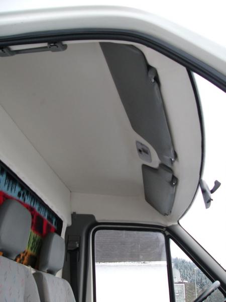

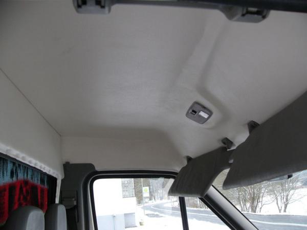

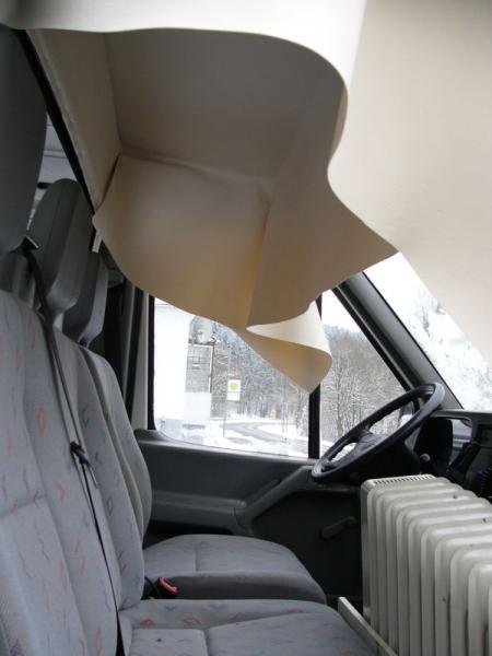

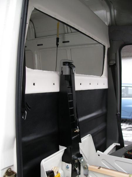

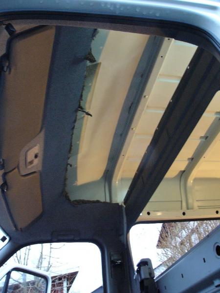

Alte Deckenverkleidung zerschnitten, Multiplexplatte für zusätzliches Staufach von hinen.
Trennwand (unten schwarz, oben weiß) und Deckenverkleidung (weiß) mit Kunstleder bezogen.

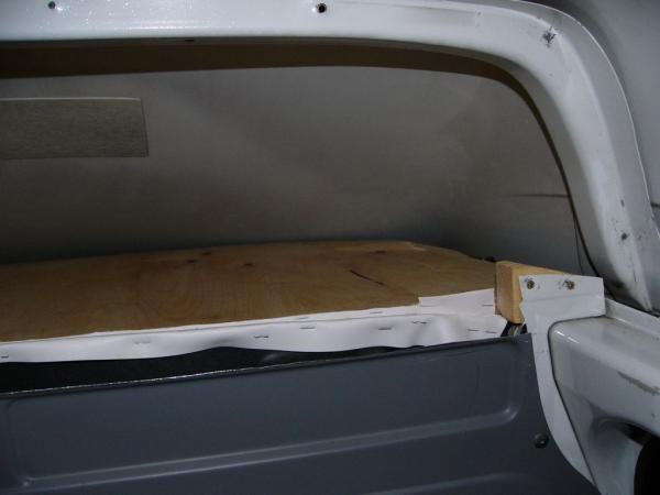

Liegt die Platte direkt auf den seitlichen Längsträgern auf? hast du an der Vorderkante am Dach noch irgendwie unterstützt? welche Plattendicke hast du gewählt?

Das ist eine 18mm-Multiplexplatte in den Dimensionen 1530x600. Die habe ich Stück für Stück so zugeschnitten, dass sie exakt auf den Längsträgern aufliegend zwischen Trennwand und Dach passt. Wichtig ist, dass sie nicht auf dem dünnen Stehblech auf den Längsträgern aufliegt, sondern daneben(dazwischen). Ich habe sie zwar durch 2 Schrauben von hinten gesichert aber sie würde auch ohne bombenfest sitzen.
Viel Erfolg beim nachbauen!

Habs nachgebaut! Das Anpassen an die Dachrundung ist ein ziemlicher Akt gewesen, aber jetzt passt sie ganz gut. Einzig, dass die Seitlichen Träger leicht nach unten gekrümmt sind, stört mich etwas, weil so hinten ein Spalt entsteht zwischen Platte und Träger. Bei mir geht die Ablage aber auch bis hinter den ersten Dachträger, da ich noch eine Klappe davorsetzen werde.

Ein ziemlihcer Akt war es bei mir auch - aber ich wollte dir nicht die Motivation nehmen :). Ich denke es lohnt sich. Ich habe die Platte vorn aufgrund der Krümmung abheben lassen. So habe ich vorn zwar einen kleinen Spalt aber ich habe in dem Fach so oder so nur sperrige Dinge, die nicht in den Spalt fallen können (idR Bettdecken und -kissen).
