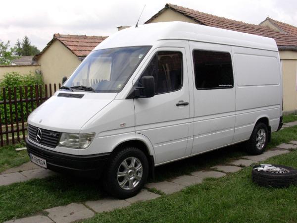

Sprinter Umbau 2006/2007
Basis
MB Sprinter 312 D
Baujahr 1999
447.000 km
Car & HiFi
Steuergerät Alpine CDA 9835
Frontsystem Radical Audio 16.3 3 Weg System in Doorboards & Amaturenbereich
http://www.radical-audio.com/radical.html
betrieben mittels Hifonics Series VII Zeus
Subsystem JL Audio 8W6 in geschlossenem 21ltr Gehäuse
http://mobile.jlaudio.com/index.php
betrieben mittels Hifonics Series VII Thor
Fahrgastraum
- div. Kunststoffteile Lackiert
- Schwingsitz nachgerüstet
- Tempomat nachgerüstet
Boardelektronik
230 Volt Einspeisung
Steckdosen (8x230 V & 2x12 V) im Laderaum
Zweitbatterie mittels Trennrelais (in der Fahrersitzkonsole)
Ladegerät mit Umschaltung für Batterie I&II (in der Fahrersitzkonsole)
Laderaum mit zwei Lichtkreisen 12 Volt
Stromstossrelais !!! & Taster
Umbau der Hauptscheinwerfer mittels Arbeitsstromrelais

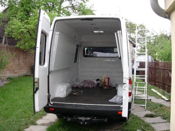

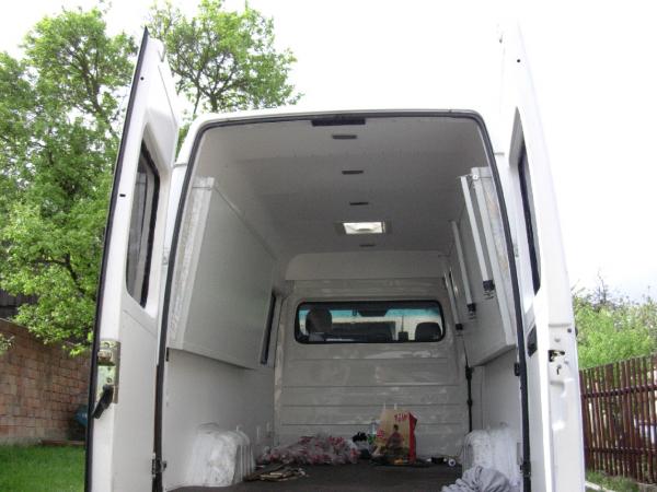

Dämmung & Isolation
Fahrgastraum & Laderaum komplett mittels Bitumen (13m³) und Styropor (ca. 30m³)
entdröhnt & gedämmt
Innenraumverkleidung Laderaum
Mittel „Forex - Platten“ http://forex-smart.com/pdf/forexclassic.pdf komplett verkleidet
Neuen Boden mit Siebdruckplatten ausgelegt.
Standheizung
Eberspächer Standheizung für Laderaum nachgerüstet
Betten
Zwei zur Seite klappbare Betten im Laderaum
Dachluke
Dachluke 40 x 40 cm mit Zwangsbelüftung eingesetzt
incl. Dachspoiler für Dachluke
Hecktüren
mussten komplett überholt entrostet, verzinnt & lackiert werden
Montageaufnahme
wegnehmbare Aufnahme für Motorrad
Stosstangen
wurden lackiert
Felgen & Räder
4 x Pirelli Chrono 225/65 R 16 T112
4 x Brock RC Helius RC 15 in Cromesilber
http://www.brockcarfashion.de/index1.html
Bilder folgen in den nächsten Tagen
bye & Grüsse aus der Alpenrepublik
Alex
