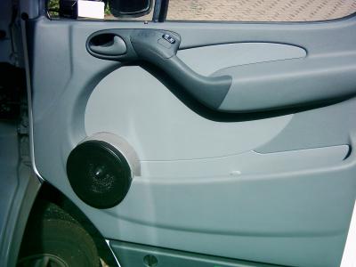

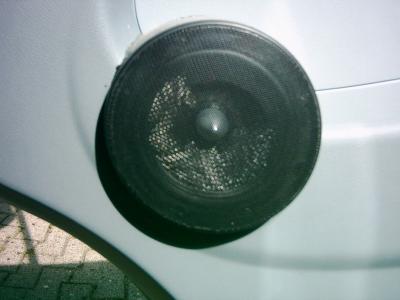

165mm Lautsprecher in der Tür. Selbstgebauter Distanzrahmen aus Holz mit Kunstleder bezogen, ragt bis in die vordere Türtasche. Türverkleidung entsprechend aufgeschnitten, mögliche Einbautiefe jetzt ca. 65 mm.
