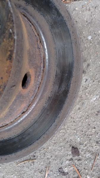

Hier noch 'weitere Frage zu dieses alte Thema...
Auf E-bay gibt's Komplettsatzen mit Dichtungen und Kolben für etwa 30€. Hat jemand da Erfahrung mit?
30€ und ein Abend arbeit oder 150€ für ein Austausch-teil (x2 -> vorne beide fest)
Wie hier zu sehen ist soll dass nicht gehen mit nür ein Dichtungssatz.
Die Kolbe mit kaputte Manchette ist (natürlich!) Fest. Die andere Kolbe lauft noch gut, und auch die Gleitbuchsen sind nog Freigängig. Die Beläge sind zerstört... Wenn ich das ganze so sehe, neige ich zu Tausch-Sattel, aber veillicht kennt sich jemand auch gut aus mit die E-bay Satzen. Habe das diese Winter auch mit meinem BMW R90S Motorrad gemacht (Kolben, Dichtungen, usw), und das ist alles wieder gut. (aber sah dan nicht so Verrostet aus!)
{edit: Vielleicht überflussig, aber da kommen natürlich neue Belage, Schlauchen (sind Trocken) und auch Scheiben auf!} Halbe Arbeit = Keine Arbeit....
Gruß,
Jeroen

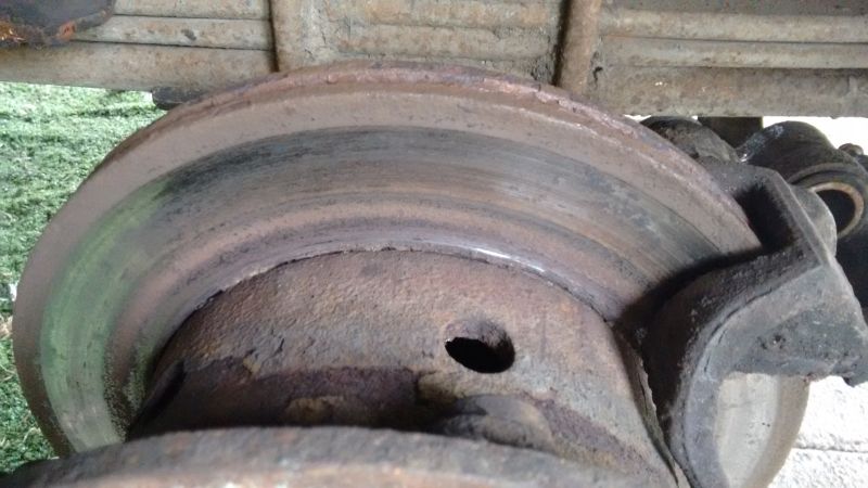

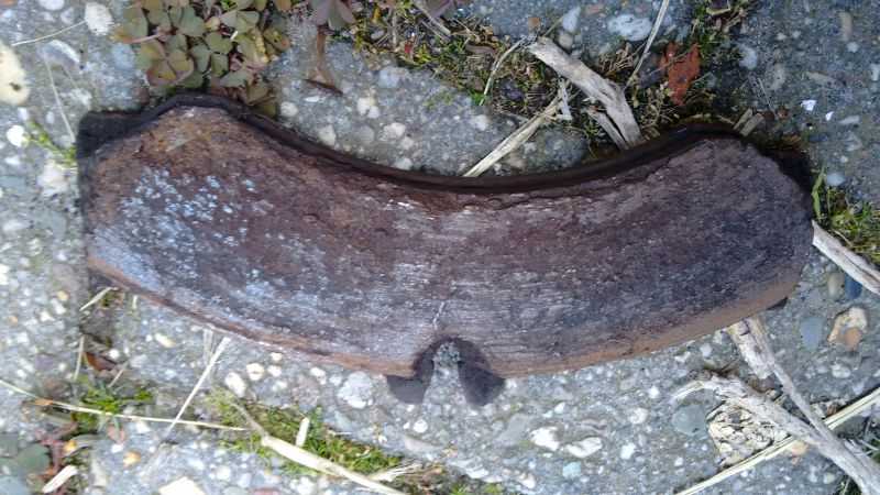

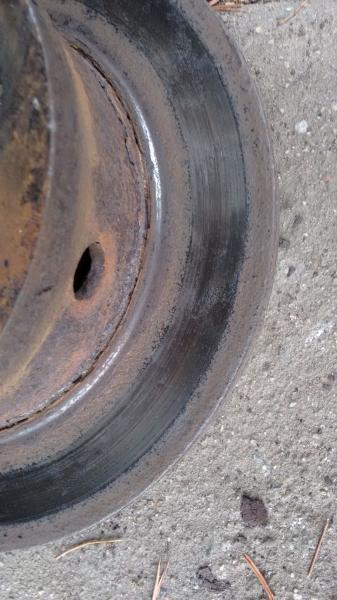

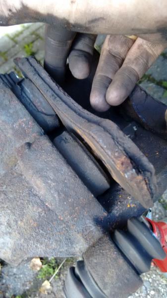

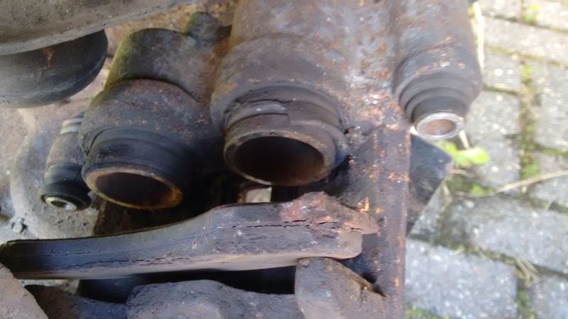

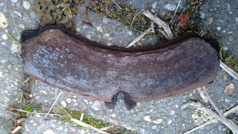

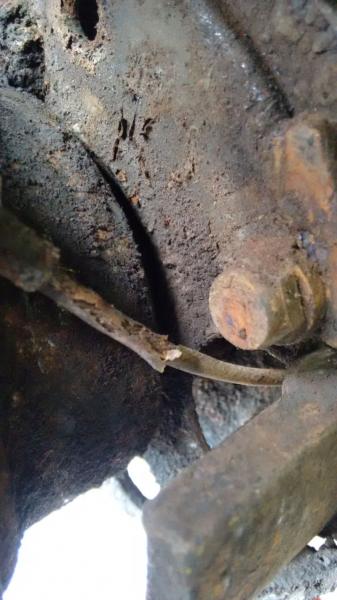

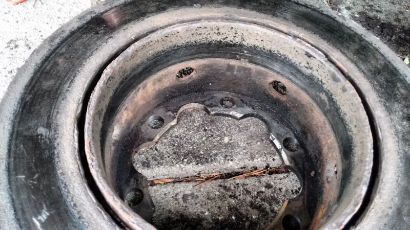

Teilen sind mittlerweile angekommen, aber nür Teilweise
Leider sind die Sattel und Schlauche nicht dabei. Mit hilfe von mein Vater die Radlager erneuert und die Spurstange-Kugelkopf auch.
Dann alles teilweise zusammengebaut um die Räder wieder zu montieren, weil ich nür zwei Achenstutzen habe. (und das Auto auf 4 Stutzen gefällt mir außerdem nicht so...)
Dann wie Hinterräder los, Verlaufplatte ausgebaut,und die Sattel und Beläge ausgebaut. Die Beläge (original VW/MB) waren fast neu, die Scheiben ganz verrostet. Ohne Sattel fühlte man die Handbremse schleifen an die rechte Seite. Nach das zurücksetzen von die Handbremsbeläge (ähnlich zu mein frühere alte Hanomag F45!) die Scheibe abgezieht. Außerdem sind die auch nur noch 19,3mm dick, so neue Scheiben und Beläge bestellt. Auf die Sattel war noch ein Kleber zu lesen, das Gummi fuhlte "weich" an und die Kolben waren freigängig. Da mache ich dann nichts an.
Die Handbremsbeläge sehen auch noch gut aus; ich denke das das Schleiffen entweder falsche abstellung oder ein Seilzug ist. Die Verteiler am Rahmen geht zumindest frei.
Höffentlich kommen die Sattel schnell...
Jeroen

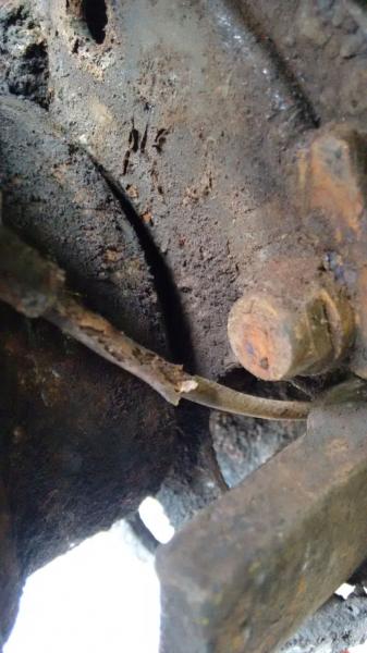

Mittlerweile noch die Handbremsverteiler ausgebaut (war mit etwas ähnlich zu Kettenfett gefettet, klebt gut, aber behindert die Freigängigheit...) Alles wieder gesaubert und auch ohne Fett lauft er wieder gut.
Auch mal die Handbremsbeläge ausgebaut weil die Seile rechts die Ursache war von das die Handbremse nicht mehr frei kam. Die andere funktionierte noch, aber sah ähnlich aus, so die auch entfernt, weil er anders nachste Woche nicht mehr geht natürlich... Das ende sah dann so aus.
Heute Morgen spaß gemacht mit das entfernen von die Seilen aus die Achse, die waren komplett festgerostet. Wieder neue Teilen bestellt; Seilen und auch mal die Belägen. Wenn die doch ausgebaut sind und weil nicht schecht auch nicht ganz Gut waren, mal neue rein. Alles ist jetzt doch entfernt... und höffentlich haltet das dann wieder 13 Jahren.

das hält wieder für 10 Jahre!
und die Arbeit lohnt sich
Bin grad heute an der gleichen Arbeit...Bremsen hinten komplett neu (ausser Bremssättel).
Neue Seilzüge für die Handbremse, alle Beläge neu usw.
Aufpassen mit allfälligem Fett in der Handbremse...wenn dann nur gaaaaaanz wenig auf das Spreizschloss unten.
Beim Spreizschloss aufpassen, dass der kleine Bolzen nicht verloren geht, der ist da nur reingesteckt.
Weiter so!
LG
Benjamin

Danke -mittlerweile alles hinten gemacht, und Links vorne auch. Leider mußte ich die Beläge von Hinten Vorne einbauen, weil das Paket mit Beläge noch immer nicht geliefert ist...
Laut Aussage DHL beschädigt und wieder zurück zu Lieferant....
