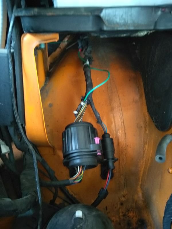

Danke, habe nochmals weiter gesucht, aber es gibt definitiv keine blaue Kabel bis unterhalb der Fahrersitz. Leider ist es bei uns wegen nachträgliche einbau von ein GPS Tracker, Alarmanlage, Blinker und Arbeitslampen ein sch... oberhalb das Fußraum. Da hat der Vorbesitzerfirma alles einfach weg-geknippt und alle Kabeln so gelassen. Muß noch einmal das ganze ausbauen und aufraumen!
Ich habe, weil ich ein Leitungsschlauch für die Kabel von Ladebooster bis Startbatterie gezogen habe, einfach ein extra Kabel dabei im Schlauch gemacht und hinter die linke Scheinwerfer hinter die Drehstecker ein Abzweich gemacht. War etwas mehr Arbeit, aber soll (wenn das Multimeter in Ohm stand richtig ist!) so funktionieren.

Leider bei uns nicht so einfach… Sowohl Schwarze als Blaue Kabel (nach die Stecker) verschwinden in ein große Kabelbaum zum Tacho :?

Blaues Kabel mit Zange Isolierung eingeschitten (das Kupfer nicht!), mit Klinge etwas Isolierung entfernt, extra Kabel angewickeld, Soldiert, Krimpfschlumpf daruber (Tie-Wraps sind da weil ich das Krimpfschlumpf durchgeschitten habe) und kommt noch Vinyltape daruber.

Jeroen_R90S hat geschrieben: 05 Jul 2018 20:48Blaues Kabel mit Zange Isolierung eingeschitten (das Kupfer nicht!), mit Klinge etwas Isolierung entfernt, extra Kabel angewickeld, Soldiert, Krimpfschlumpf daruber (Tie-Wraps sind da weil ich das Krimpfschlumpf durchgeschitten habe) und kommt noch Vinyltape daruber.
Das sieht doch gut aus. Das ist auch die Stelle, die ich zur Anzapfung vorgeschlagen hatte. Die Isolierung hätte ich jedoch mit einem scharfen Messer entfernt. Die Ader des Abzweigs um die ursprüngliche Ader umwickeln und verlöten ist auch OK. Ganz wichtig ist, alle verlöteten Adern außerhalb der Lötstelle festzulegen. Am besten mit steifem Isolierschlauch und den Schnellverbindern. Sonst brechen die feinen Kupferadern am Rand der Lötstelle. Zum Schluß alle Adern zum Stecker mit Baumwollband umwickeln. Das hält auf Dauer besser als das Vinylband.
Vielen Dank für die Bilder.
