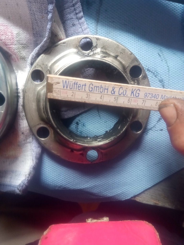

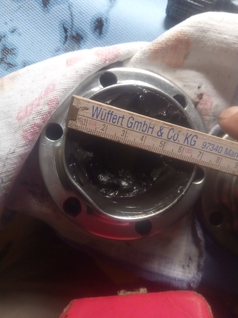

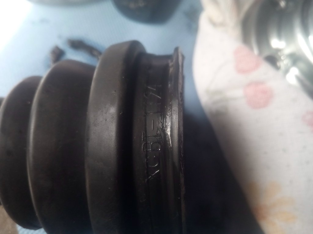

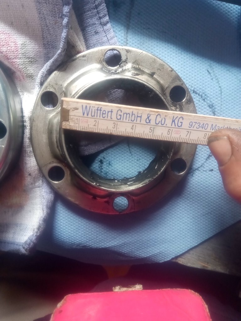

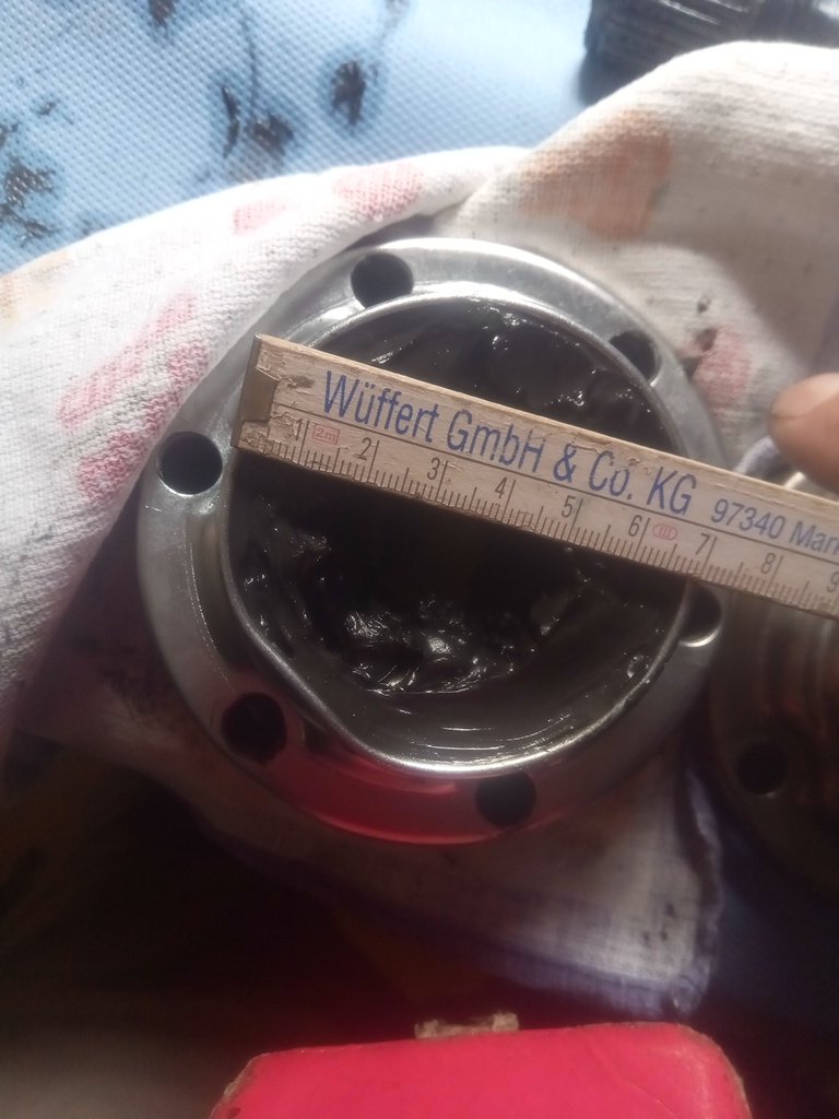

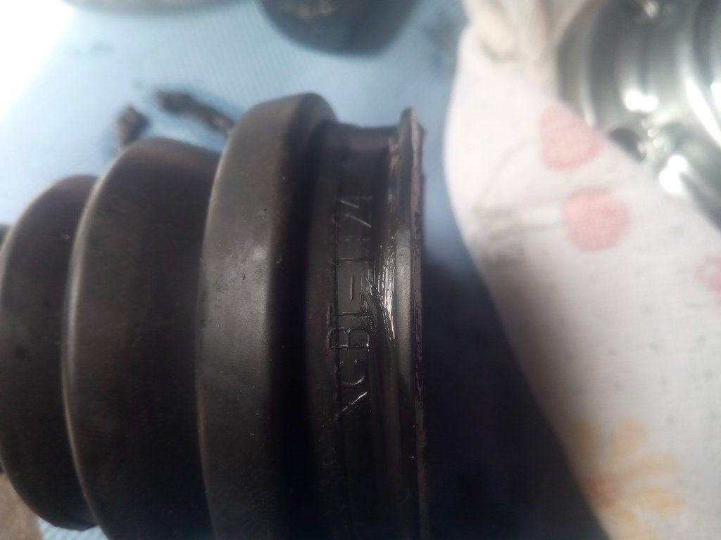

mal ein kleines Update bezüglich der ursachenforschung was die Manschetten angeht ich habe hier eine Welle da liegen vom Drynda.
selbiger hatte ich vor anderthalb Jahren gekauft und nie eingebaut weil sie irgendwie geklemmt hat mittlerweile weiß ich auch woran es lag und eine falsche Manschette war montiert Punkt heute bin ich dazu gekommen das ganze mir mal näher anzuschauen und siehe da große Überraschung: die getriebeseitige Manschette hat einen anderen Durchmesser und auch das blechteil als im Original. originalerweise hat das blechteil 65 mm Durchmesser das blechteil vom Drynda
hat 70 mm was natürlich die Auswahl der Manschette erheblich erleichtert und diese auch aufgrund der Größe nicht mehr ganz so walken muss.
schaut euch einfach mal die Bilder an in der Manschette steht folgende Nummer XC bt1124 vielleicht könnt ihr ja damit was anfangen und das dann als Link hier einstellen.
diese Manschette hat wenigstens einen vernünftigen Rand

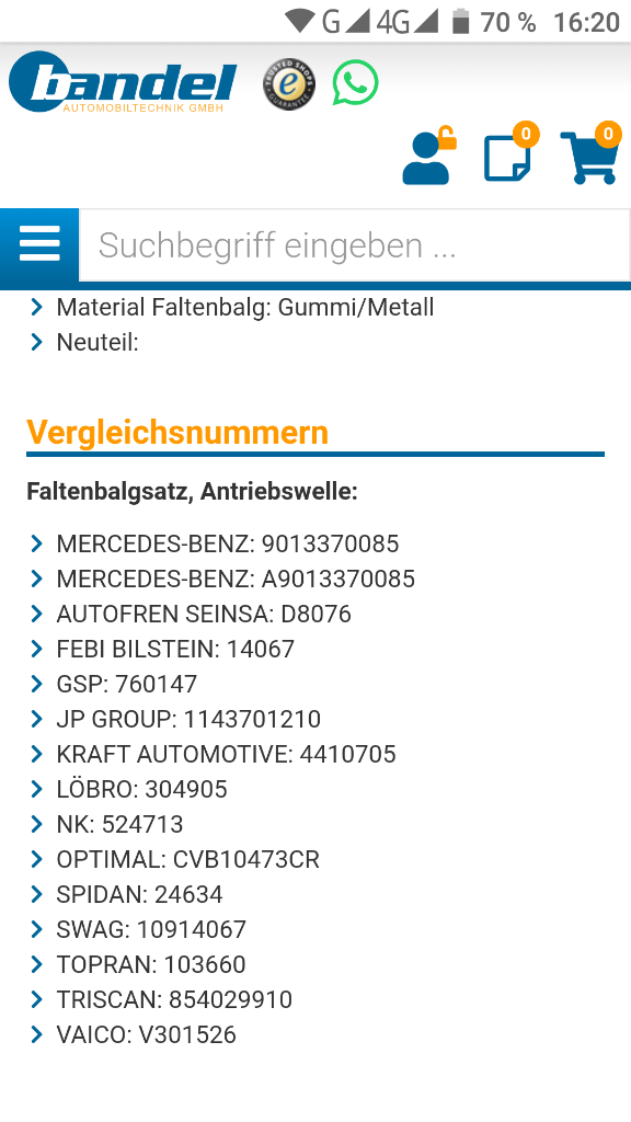

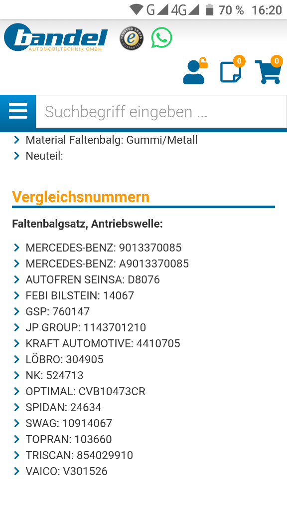

das wären dann die üblichen Verdächtigen
