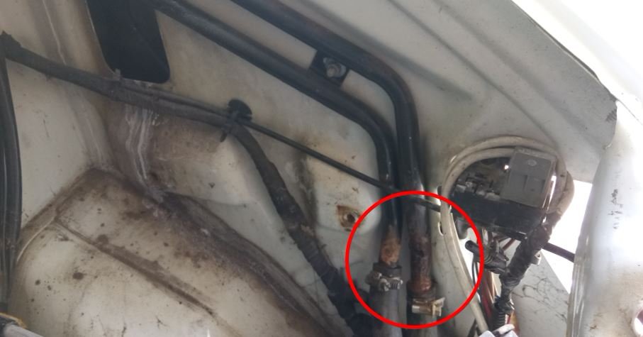

so, jetzt hab ich dann doch mal nen Wasserfleck unterm Auto gehabt, nachdem ich oefter mal Kuehlwasser nachfuellen musste. Hab mich direkt mal drunter gelegt und es sieht so aus als kaeme es von vorne links und laeuft am 'Auspuff' vom Zuheizer runter.
Da ich den eh nicht brauche und er noch nie wirklich super funktioniert hat ware fuer mich die Frage ob ich ihn einfach ausbaue.
Gibts da irgendwelche Einwaende?

Kannst ihn auch drinlassen. Einfach die Schläuche abziehen und miteinander verbinden. Zur Sicherheit solltest du den Stecker vom Anschluss trennen, oder besser, die Sicherung vom Zuheizer ziehen.

Hab mal alles auseinandergebaut...ist doch nicht der Zuheizer..nein..der Batterierahmen hat das Kuehlwasserrohr durchgerieben. Irgendwann sind beide Ecken halt einfach verrostet bis es durchgegammelt war.
Na ja , besser als ein neuer Zuheizer!

Hat das schonmal einer von Euch gehabt? Was ist denn da schiefgelaufen wenn der Batterierahmen das Wasserrohr durchvibriert/rostet?
Das Loch hab ich mit dem Schraubendreher reingepopelt, aber das war die Stelle an der es durchgegammelt war.
