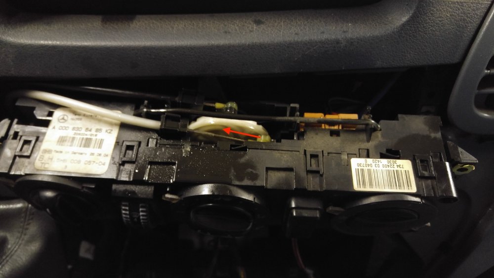

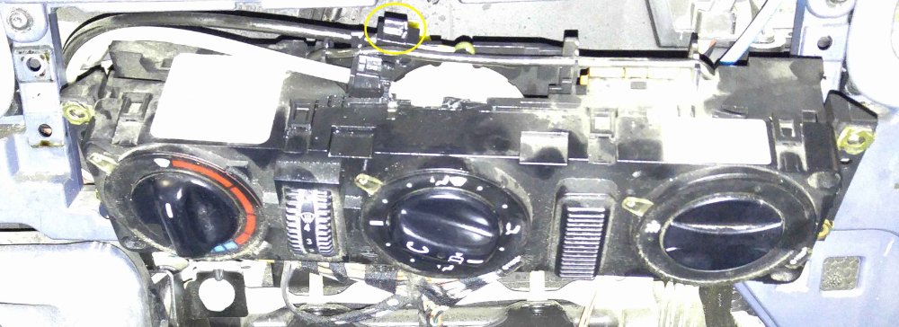

Die Temperatureinstelleinheit / Heizungsregelung an meinem 2004er Sprinter (ohne Klima) ist defekt. Ein Halte-Haken für einen Seilzug obendrauf ist gebrochen. Und viel nerviger: Der mittlere Drehregler lässt sich nur von 7 bis 9 Uhr-Stellung bewegen. Sobald ich den weißen Hebel hintendran per Hand nach links bewege, lässt sich der Regler unendlich oft GEGEN, aber nur eine Umdrehung IM Uhrzeigersinn drehen. Entsprechend schwierig bis unmöglich gestaltet es sich, den Luftstrom auf Fussraum oder Front zu stellen.
Ist das Problem bekannt? Lösung?
Alternativ ---> Ersatz gesucht.
Entweder ich geb die falschen Suchbegriffe ein oder die Dinger sind einfach NICHT zu finden!?! In der Bucht is genau EINER, knapp 90Euro und der passt nichmal richtig weil er ganz rechts den Knopf (Heizung? Standheizung) nicht hat. Fürn 906er gibts die Dinger wie Sand am Meer. Passen die ggf. auch in den 903?
Temp. Einstelleinheit = Goldstaub?

Tach!
Jau, neu kosten die glaub ich um die 400€ ...
Gibt es in zig verschiedenen Ausführungen.
Die vom Vito 638 passen auch.
Verschiedene Suchbegriffe nutzen, Klimabedienteil, Heizungsregler, E-Teilenummer etc ...
Sepp
Sepp
