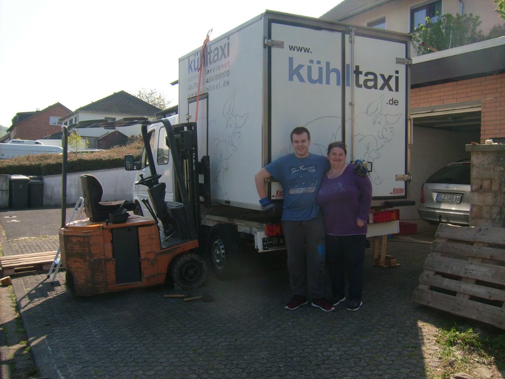

Lange nix mehr in dieses Thema geschrieben. Hatte so nach und nach die andere Achse, den anderen Tank, die Traverse für den Reserveradkorb und noch Kleinzeug ans Fahrgestell gebaut, außerdem Rost entfernt, und das stand dann so da rum. Jetzt haben wir heute endlich den Koffer aufgesetzt. Der mußte dafür noch vorbereitet werden, teilweise neue Befestigungslöcher gebohrt und Gewinde reingeschnitten, die Befestigungslaschen am Rahmen sind bei Doka mittellang ja teilweise an anderen Stellen als beim Ursprungsfahrgestell. Außerdem noch die Heckscheibe mit weißer Folie zugeklebt, sonst sieht man den Dreck der zwischen Führerhaus und Koffer kommt, kann ihn aber nicht entfernen.
Heute dann den Koffer mit dem Stapler angehoben, auf der anderen Seite selbst gebastelte Holzböcke drunter, dann mit dem Fahrgestell druntergefahren. Den Koffer dann noch genau ausgerichtet, auf die acht Stahlprofile die als Hilfsrahmenersatz dienen abgelassen und das dann verschraubt. Sieht gut aus, seht selbst.
Jetzt muß noch der Kühlkompressor an den Motor, kommt da hin wo der Klimakompressor ist wenn man Klima hat, ich habe da auch Befestigungslöcher und eine Blind-Laufrolle, und die Kühlungssteuerung und Stromversorgung muß eingebaut werden, außerdem die Kühlung gewartet und neu befüllt werden. Dann noch Kotflügel unter den Koffer, habe ja jetzt zwei Paare da liegen, Original von der Pritsche und von Kiesling, mal gucken welche besser passen, und den Reserveradkorb mit Rad noch an die Traverse schrauben. Wenn fertig kommt natürlich Meldung und noch Fotos.

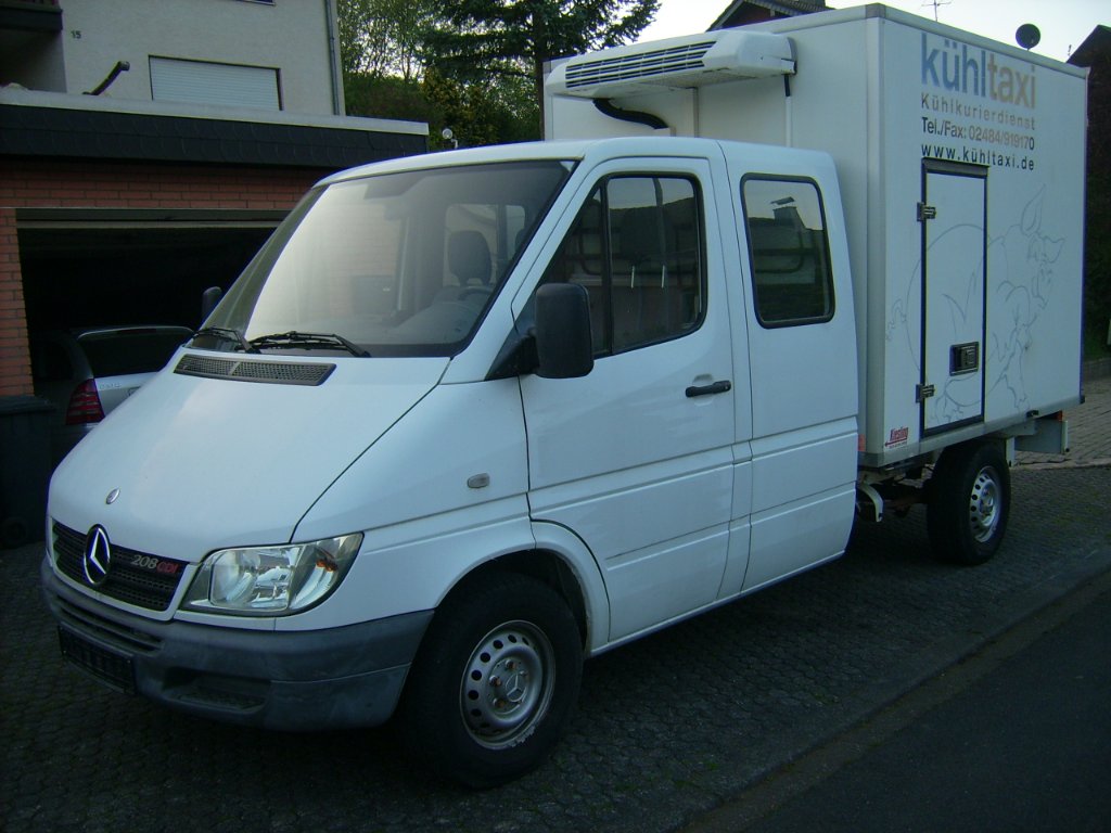

Kiesling-Kotflügel und Reserveradkorb mit Rad kürzlich montiert. Jetzt fehlt nur noch der restliche Kühlungskram. Da ist mir bei Demontage von Lufttrockner und Ölabscheider dummerweise ein Rohr gebrochen.
