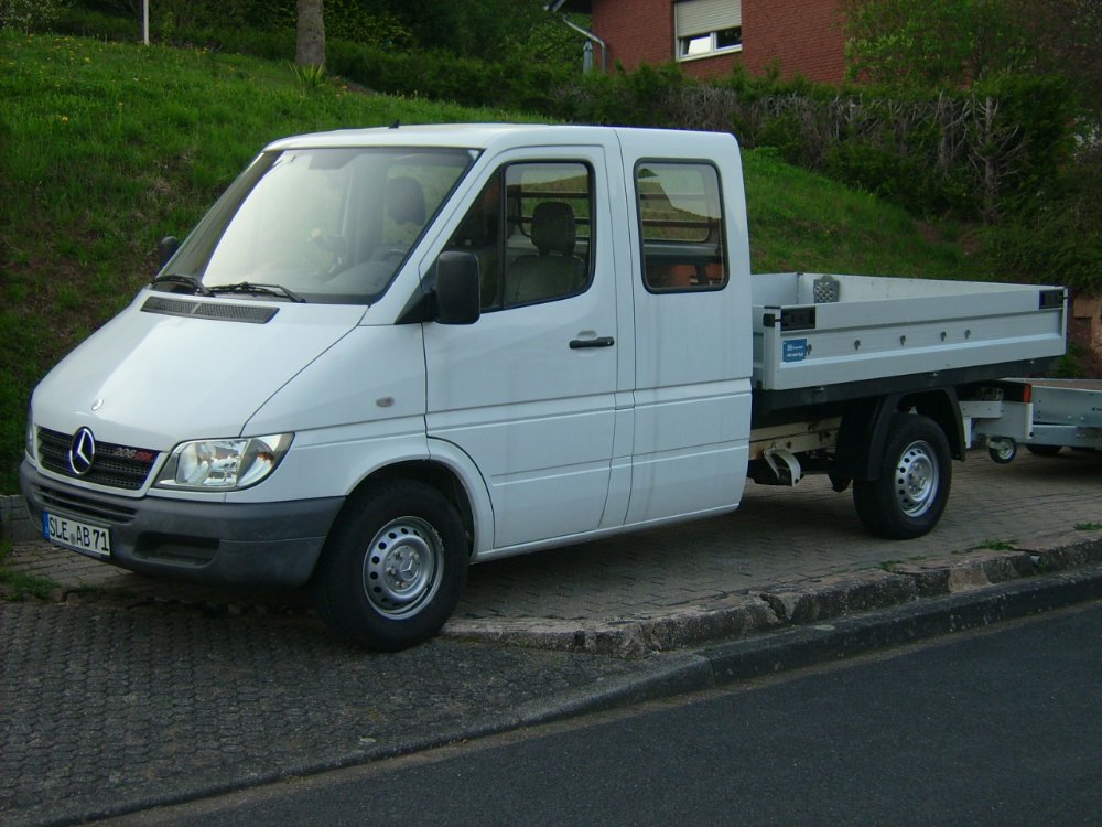

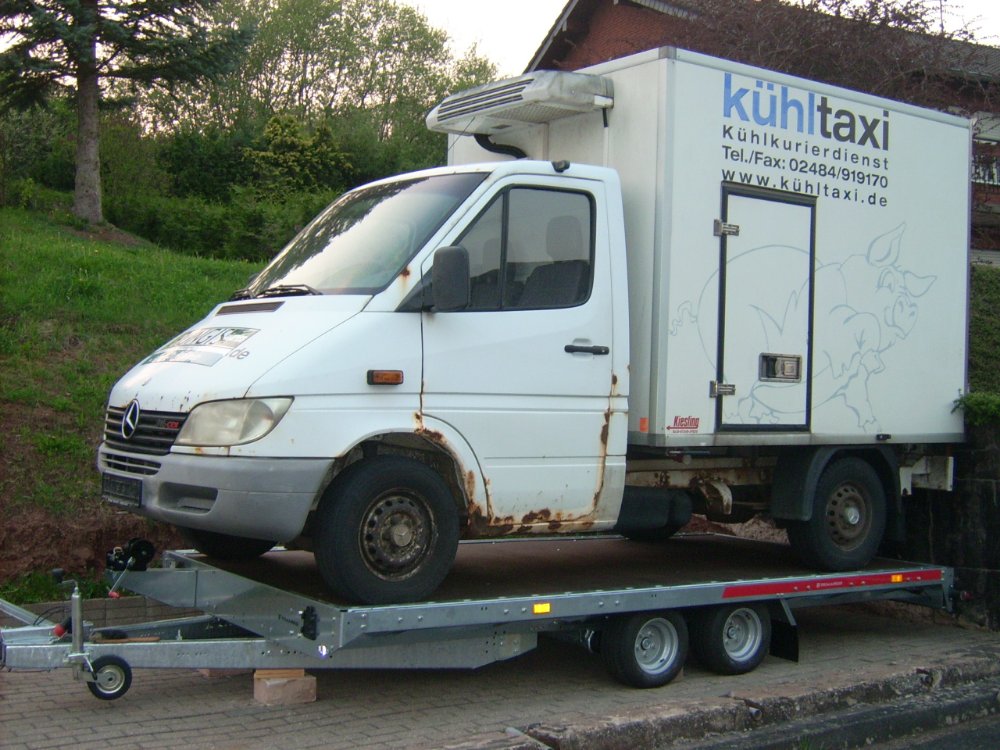

Empfänger und umzubauendes Fahrzeug ist ein zwar schon 13 Jahre alter aber sehr schöner 208 Doka Pritsche mittellang, erstes Foto. Er hat erst knapp 93 km gelaufen, der Motor sieht aus wie neu und zieht für seine wenigen PS sehr gut, man könnte evtl. auch noch ein Chiptuning machen.
Warum kein 313 oder 311? Die Frage ist einfach zu beantworten, es waren nur total verhunzte und/oder verrostete Exemplare mit viel km zu finden. Kurze mit Einzelkabine gibt's fast gar keine (mehr) am Markt.

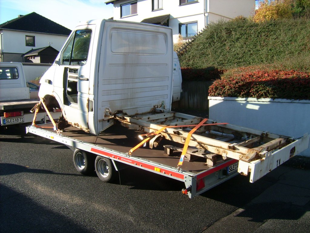

Spender ist der Altforisten wohlbekannte 16 Jahre alte 316 Kiesling "Miniflitzer", zweites Foto. Hat mir sagenhafte 12 Jahre treu gedient, jetzt ist aber ziemlich viel kaputt und eine Reparatur lohnt sich nicht mehr. Der Motor hat knapp eine halbe Mio km und lief bis zuletzt ziemlich gut. Jetzt ist wegen irgendeinem "Start error"-Defekt aber kein Start möglich.
Wer an einem OM 612, ggfs. inkl. Getriebe und Kardanwelle, interessiert ist kann sich ja mal melden.
Der Kiesling-Koffer ist aber noch sehr schön, bräuchte nur teils neue Türdichtungen, und die Thermoking-Kühlung läuft auch noch sehr gut. Viel zu schade zum weggeben!
Der Kompressor müßte an den Platz des Blindlaufrads des neuen passen da kein Klima vorhanden.

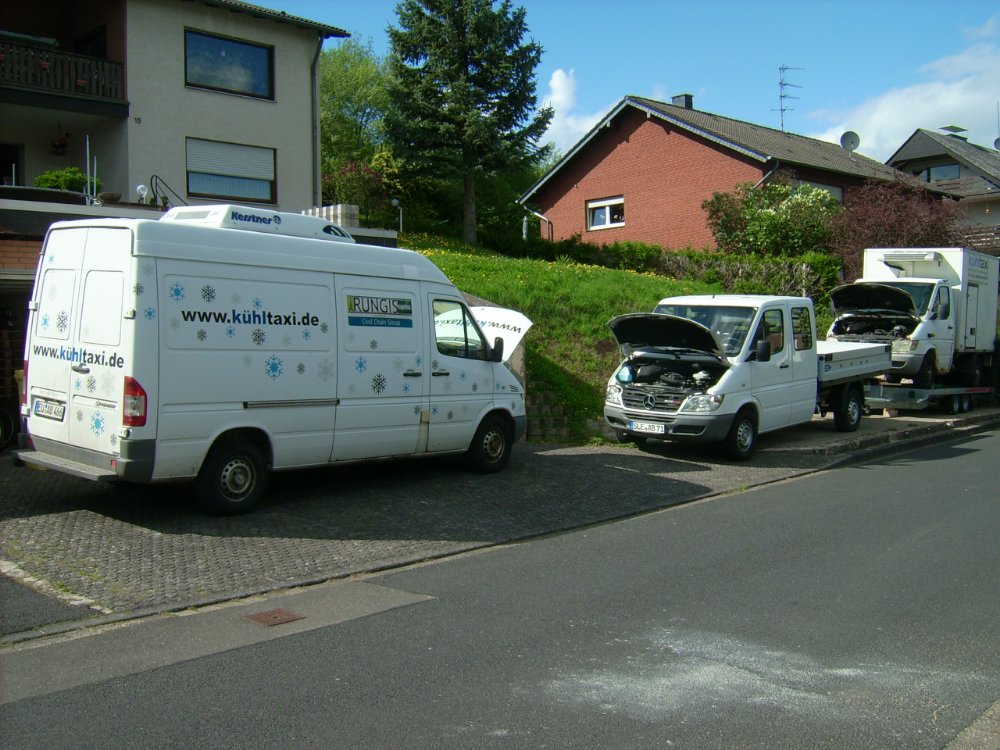

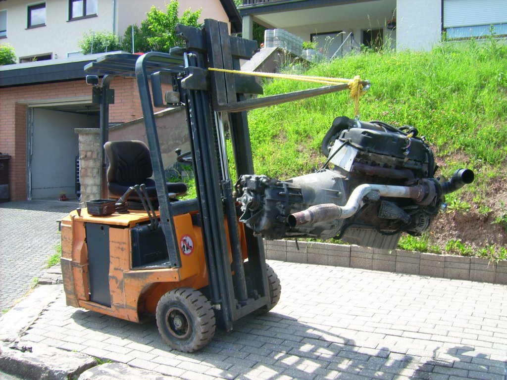

Wenn es wie die Autohersteller meinen eine "Hochzeit" gibt und das bei Daimler in Düsseldorf sogar an der entsprechenden Station geschrieben steht ist das hier eine Scheidung.

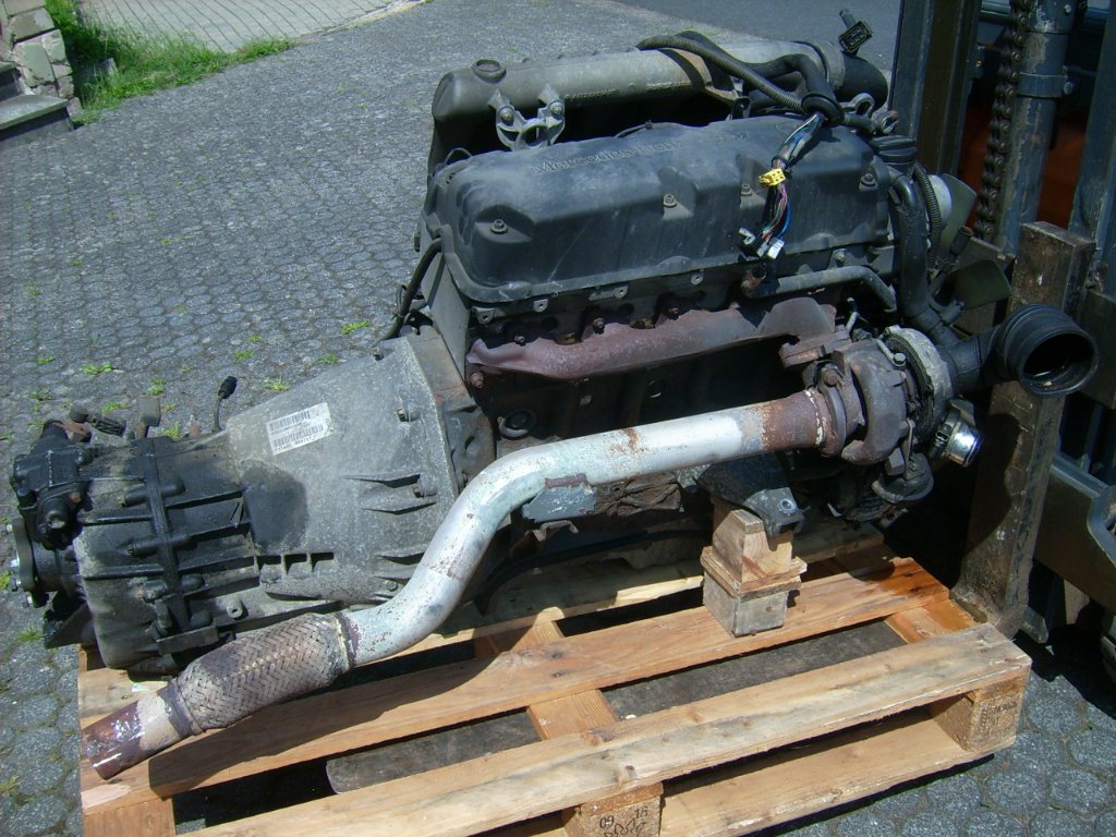

Oh, da hängt ein frisch geangelter OM 612 samt Kupplung und Getriebe an der Leine!
Erst mal palettiert und in de Garage gestellt, was weiter damit passiert, verkaufen oder behalten, weiß ich noch nicht.
Der "Neue" durfte übrigens auch mitarbeiten, hat den Stapler (ein seltener kleiner Still R 50-06 S von 1995 den ich günstig kaufen konnte, ich wollte schon länger einen haben, jetzt war die Gelegenheit perfekt) aus Bayern abgeholt.
Sonst ist bisher nur "Kleinkram" passiert, Tempomat, Armlehne und diverse Kleinteile vom Spender zum Empfänger.

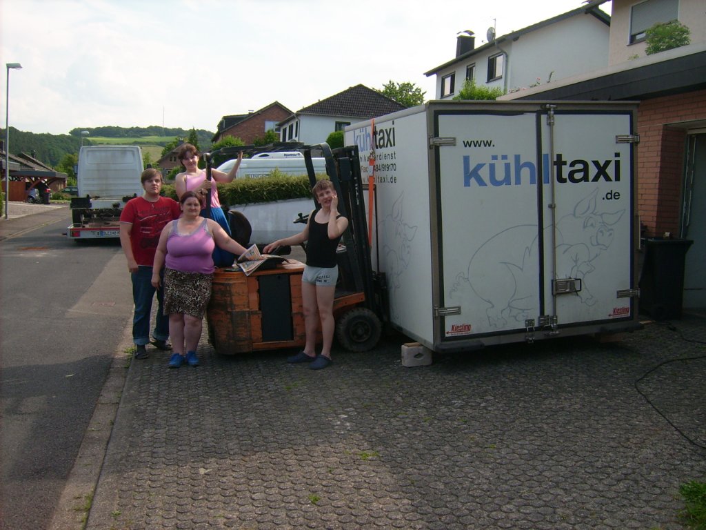

Nächster großer Schritt ist der Koffer der jetzt wo auch der Kühlkompressor vom Motor ab ist als ganzes demontierbar ist.

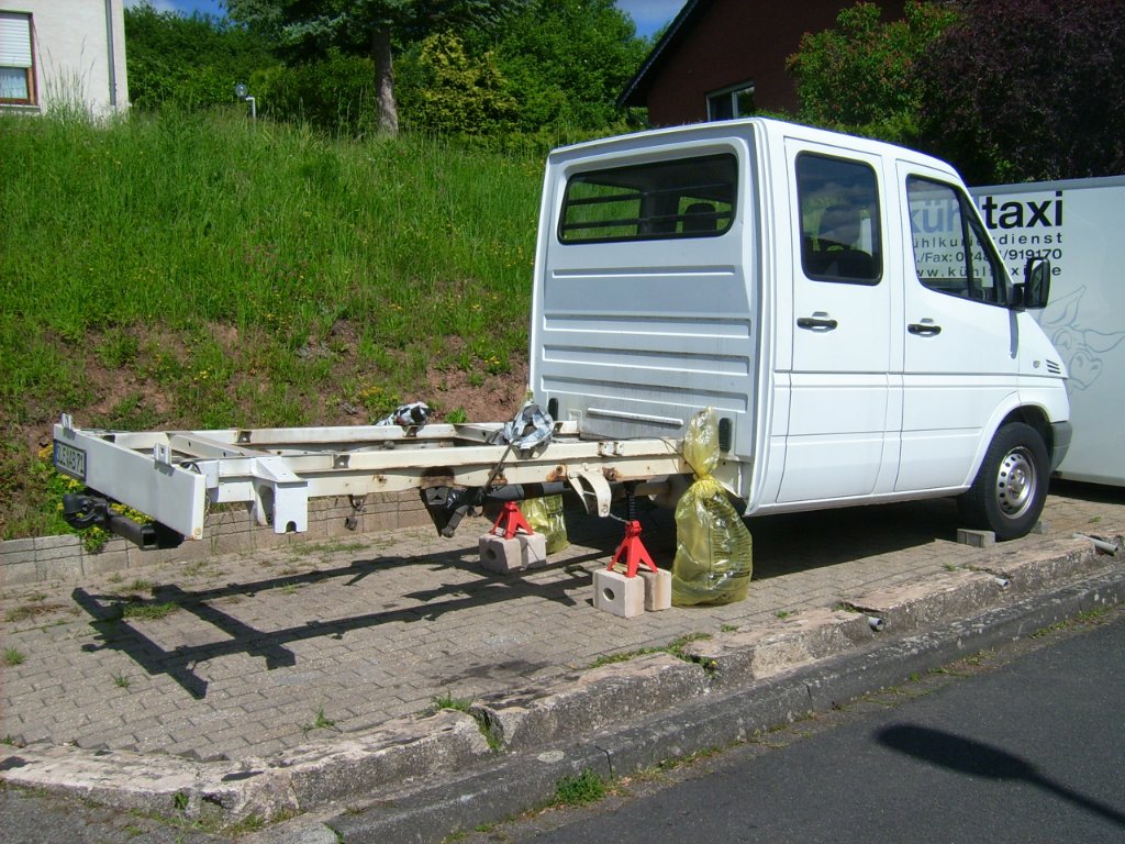

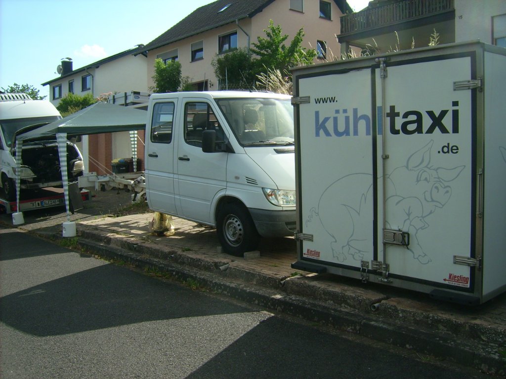

So, der Koffer ist endlich runter. Jetzt wird noch der restliche brauchbare Kleinkram ausgeschlachtet und dann geht's auf den Schrott.

Die Ausschlachterei hat wegen viel Arbeit im Sommer etwas länger gedauert. Jetzt war ich fertig und das Fahrgestell mit ein paar unbrauchbaren Restteilen ist auf den Schrott gewandert. Da kommt schon ein bißchen Wehmut auf nach so langer "Zusammenarbeit"....

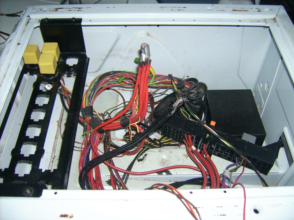

Liegt der Einfachheit halber jetzt natürlich alles unter der Fußmatte, original war's im Armaturenbrett und im Kabelbaum, den Teil im Armaturenbrett habe ich beim Ausschlachten komplett gelassen wie er war und nur entknotet, da mußte dann jetzt nur wenig zusammengelötet werden. Zusätzliche Kabel und Sicherungsklemmen in der Sitzkonsole stammen auch alle vom Spender, mußte nix kaufen. Den Kofferlichtschalter habe ich ohne Relais eingebaut, war im Spender auch ohne und mit 15 A abgesichert, dann müßte der Schalter wohl auch dafür sein, draufstehen tut nix. Steht übrigens alles auf dem Spender-Sitzkonsolen-Plastikdeckel innen, auch wie eFH und eSpiegel abgesichert werden, mit je 25 und 10 A.
Den Dauer- und Zündungsplus muß man sich von den beiden dicken "Bündeln" rot (Klemme 30) und schwarz (Klemme 15) im ersten Bild holen. Ich habe zuerst daran gedacht die dicken Aluklemmen zu entfernen und mir neue zu besorgen inkl. Zange, aber mein Automechaniker-Nachbar sagte mir ich solle besser die zusätzlichen Kabel einfach mit der Lötlampe da drauflöten, diese Aluklemmen-Bündel würde nur Daimler im Werk verbauen, die gäb's gar nicht als Zubehör. Also habe ich das mal gemacht, mit dem Kolben wäre das aussichtslos gewesen, so hat das aber mit viel Lötfett- und Lötzinnspritzerei letztendlich geklappt wie man auf dem ersten Bild sieht, nur die Isolierung wurde etwas angekokelt.
Auf dem zweiten Bild ist da schon Isolierband drauf, auch ist da ungefähr zu sehen wo die Verkabelung langläuft. Im Einstieg den man auch erkennt war übrigens kaum Rost, nur viel Dreck und die Abflußlöcher natürlich verstopft. Gründlich gereinigt und auf den Rost nur Rostumwandler, unter den Einstiegsplastikeinsätzen muß das ja nicht schön sein.

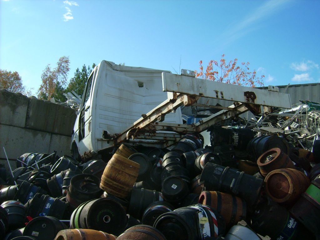

Aus Zeitmangel erstmal nicht weitergekommen und abgemeldet zugunsten des gerade neu erworbenen 316. Jetzt muß erstmal wieder Geld verdient und nebenher der defekte 313 repariert werden. Der hatte den Rücklaufschlauch vom Raildruckventil zur Hochdruckpumpe am Keilriemen aufgescheuert, beides kaputt, bin zum Glück mit Keilriemenwechsel unterwegs und total versautem Motorraum noch nach Hause gekommen. Das habe ich schon gemacht, aber es muß auch noch neuer Wasser- und Ladeluftkühler rein. Wasserkühler war fast dicht und LLK stark korrodiert. Die liegen schon da. Heute war Tour, morgen schraube ich dann noch was.
