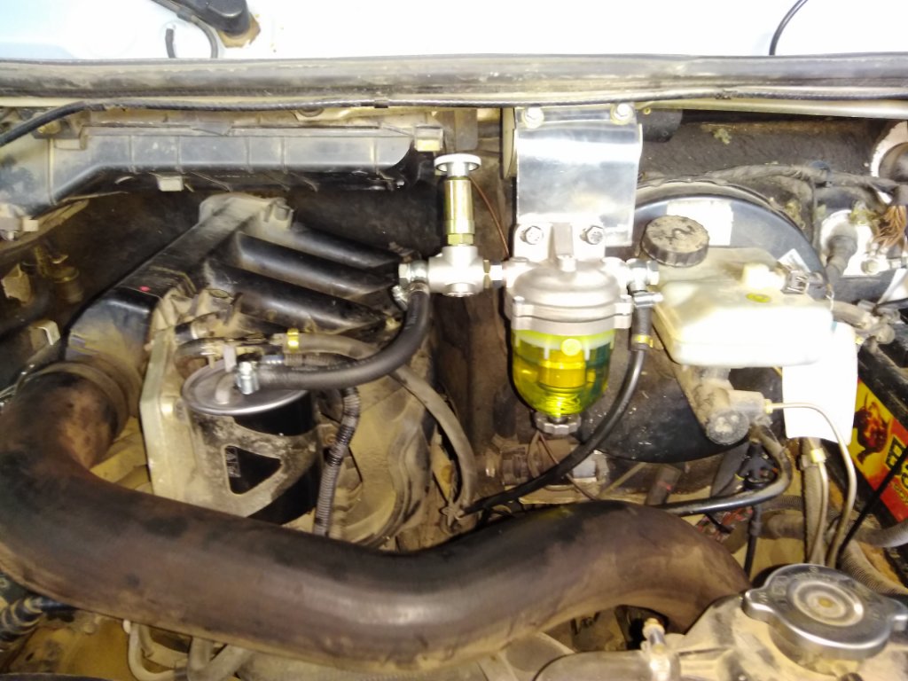

Hallo.
Ja, sorry, ist mir entfallen ...
´habe den Filter verbaut.
Hier die "Anprobe":
und hier der fertig montierte und bereits gefüllte Filter:
Der Einbau war sehr einfach, da die Zuleitung ausreichend lang war und direkt angeschlossen werden konnte (10mm Anschluß mitbestellt), dann musste ich nur noch die Leitung zum "normalen" Filter legen, was ebenfalls, wegen gleichem Maß, sehr einfach war. Schlauch, Schellen, usw. habe Alles bei Monopoel mitbestellt (sehr gute telefonische Beratung durch Hrn. Brandt (ich bin nicht verwandt, verschwägert oder bekannt, nur zufrieden
Als Halterung habe ich ein etwas dickeres Alublech doppelt genommen und ein wenig zurechtgebogen. Mal sehen ob das so hält, sonst versuche ich noch so eine Art "Sicken" zur Verstärkung "reinzudrücken"
Das einzige was mir am Anfang nicht so gut gefallen hat ist die Position der Pumpe, die hat sich durch das Gewinde des Doppelnippels ergeben. Eigentlich ist das aber doch OK daß die ein wenig nach hinten steht, es reicht so zum pumpen und stört nicht weiter im Motorraum bzw. bei/an der Motorhaube.
Also nach Montage des Filters und der Zuleitung habe ich mit der Pumpe den Vorfilter vollgesaugt und dann den Schlauch zum Filter angeschlossen. Dann nochmal gepumpt bis "Druck" zu spüren war. Der Sprinter ist dann direkt angesprungen und hat auch nicht gestottert, somit also vermutlich auch kein Problem den Filter vollzupumpen, nach Wechsel.
`bin zufrieden so und gespannt ob ich beim kommenden Urlaub im Balkan/Albanien auch mal Wasser sehe das ich Ablassen kann
Gruss und schönen Abend
Joerg
