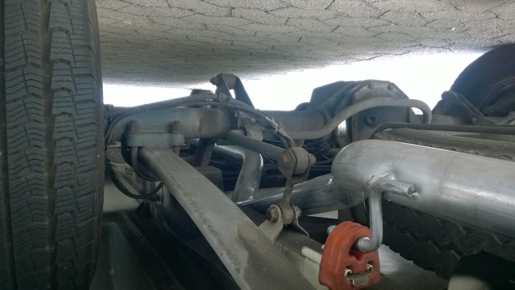

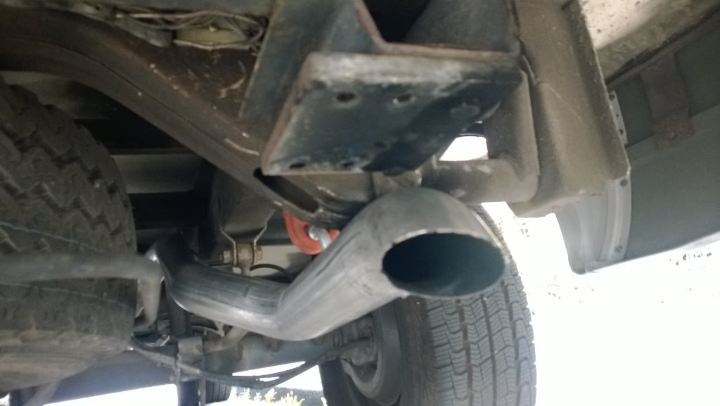

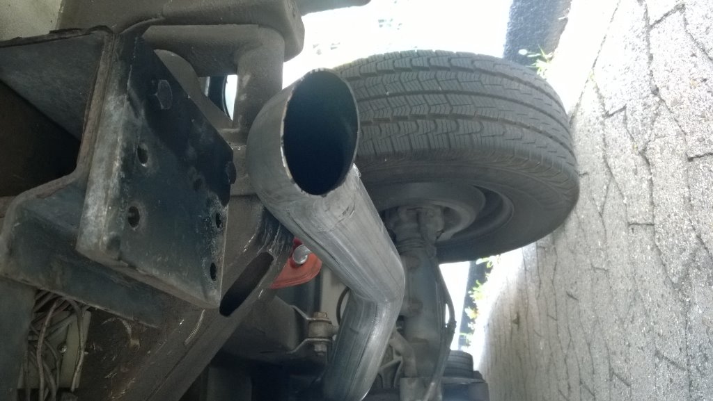

Der Auspuff geht gerade nach hinten, hinter die Hinterachse und endet ca. 15 cm vor dem Ende des Fahrzeugs auf der Beifahrerseite.
Wenn der Auspuff in der Mitte des Fahrzeugs endet, ist er defekt, dies ist auch nicht ungefährlich, da Abgase in das Fahrzeug gelangen können und die Insassen vergiften können.

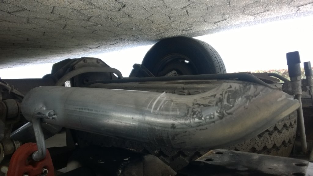

phantompilot hat geschrieben: 30 Aug 2018 11:23 Der Auspuff geht gerade nach hinten, hinter die Hinterachse und endet ca. 15 cm vor dem Ende des Fahrzeugs auf der Beifahrerseite.
Das ist nicht ganz richtig.
Mein Original Endtopf hatte wenige Zentimeter nach dem Endtopfhalter einen kleinen Bogen mit dem typische Schnitt bei Auspffenden (Slash Cut). Da gab es keine Möglichkeit eine Verlängerung aufzuschieben und es gab auch keine Haltepunkte im weiteren Fahrzeugverlauf. Ich habe das Endstück abgesägt und mit ensprechenden Verbindungsstücken fortgeführt und musste auch neue Halter setzen.
Ich vermute, wie Kalanahanitzna schon geschlieben hat, dass bei meinem Fahrgestell (mit GFK Koffen) ein kurzer Auspuff serienmaßig war.
Es gibt diese kurzen Endtöpfe auch zu kaufen:
https://www.daparto.de/Teilenummernsuch ... ypeId=5584
Volker
W903, 316CDI, 4x4 Umbau, Fahrgestell L2 mit GFK-Sandwich-Koffer, seit Erstzulassung genutzt als Reisekaftwagen

Powercruiser hat geschrieben: 30 Aug 2018 11:57
Schau auch die Bilder oben im Beitrag, man kann nur 3 pro Beitrag anhängen.
(Die zwei unteren Bilder stehen auf dem Kopf, umdrehen)
Mein Karmann Womo hat im Boden mehere Zwangslüftungen / Entlüftungen, ich habe die Abgase im Fahrz. sofort gerochen, als ich zur Werkstatt gefahren bin.
Es besteht bei einem def. Auspuff sehr wohl eine Vergiftungsgefahr, zumal man es je nach Konzentration nicht riecht.

phantompilot
Beiträge: 616
Registriert: 10 Sep 2017 10:28
Wohnort: Neuss
Re: Auspuff verschwunden.
Beitrag von phantompilot »

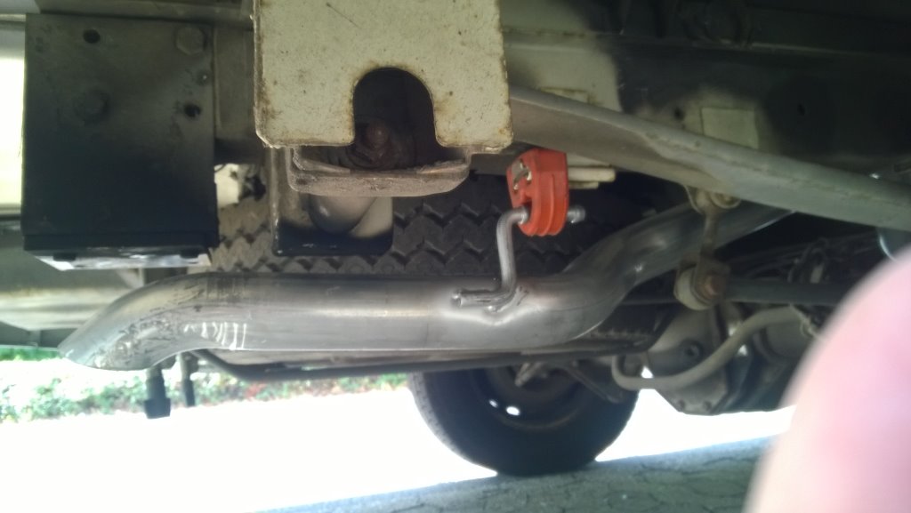

Hier noch nen Nacktfoto vom Auspuff:
Keine Ahnung warum die Bilder neuerdings auf dem Kopf stehen, auf meinem PC sind die richtig herum.

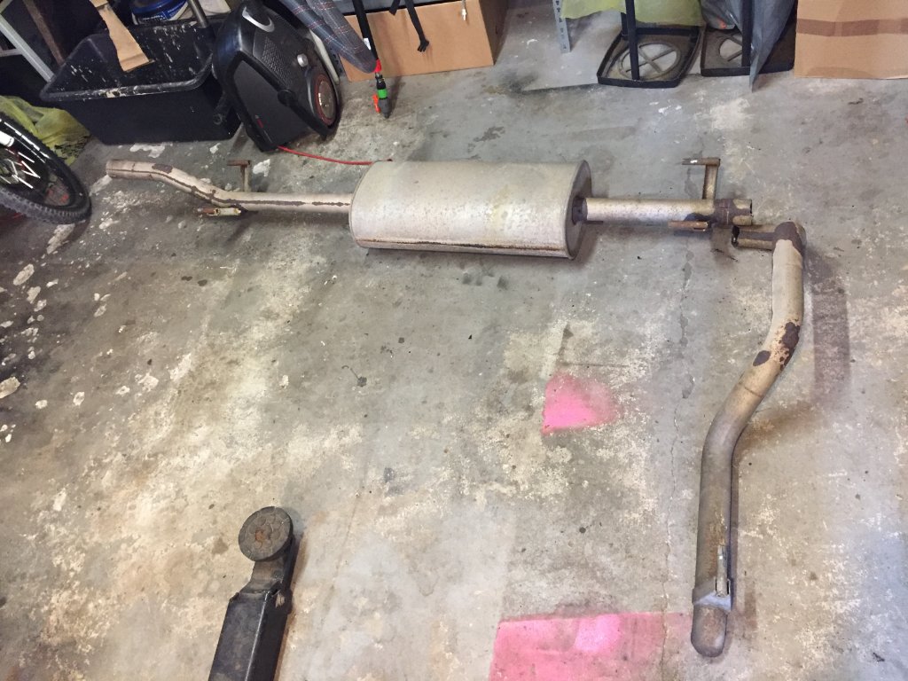

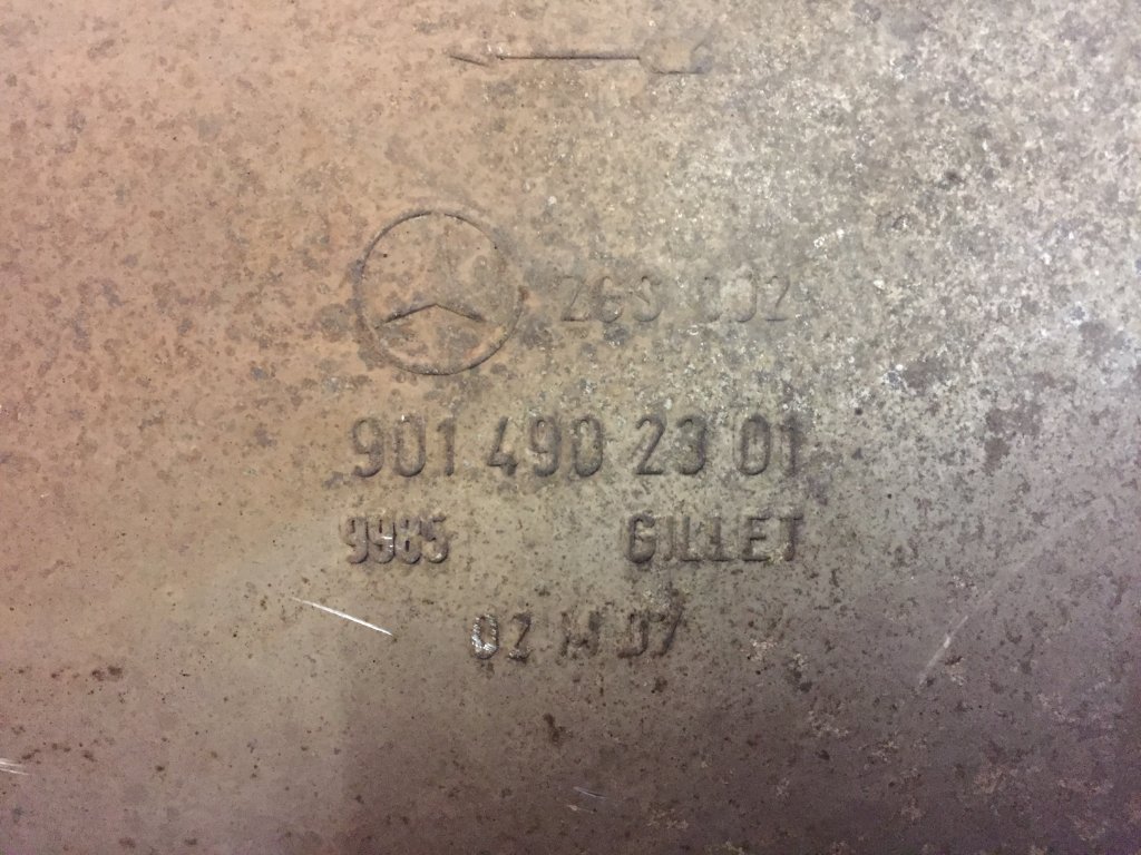

Hey ,
Ich hänge das mal hier hinten dran.
bei mir sitzt dieser Auspuff drunter .
Nur unter der Teilenummer 9014902301 findet man nichts :( die Altanativschalffdämpfer beim Teilehändler sind auch viel keiner also der Topf . Hat einer da einen Tip ?
Danke

phantompilot
Beiträge: 616
Wohnort: Neuss
Schau mal bei eBay Art. Nr. 290707653274 Überprüfe den Radstand. Dieser ist für 3550. Der Anbieter hat auch andere. Ob LT oder Sprinter spielt keine Rolle die sind gleich.
Der Anbieter hat auch in seinem eBay Shop Angebote für Sprinter drin, da kannst du gff. die HSN / TSN checken.
Wichtiger als die Teilenummer von Mercedes ist das E-Prüfzeichen.

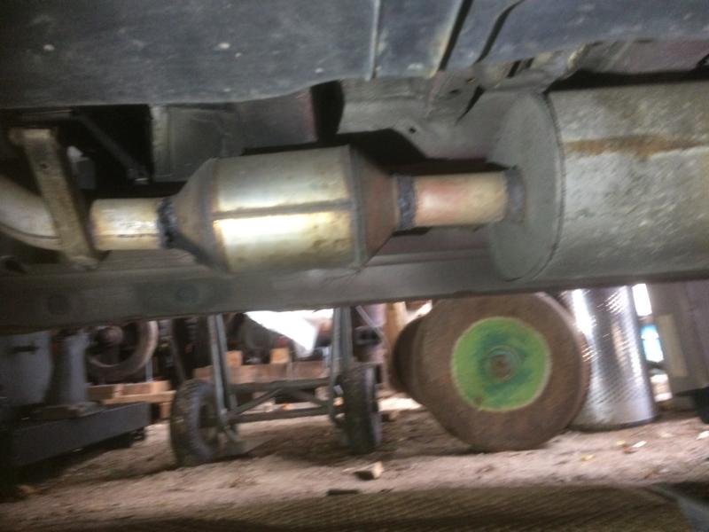

Moin ,ich hänge mich nur an , bei meinem Auto ist der Auspuff noch ein wenig dran aber es ist ein Teil eingeschweißt, das ich in den Zubehörskizzen nicht finde. Kann mir jemand sagen was das ist, ob das original ist und ob das nötig ist?
