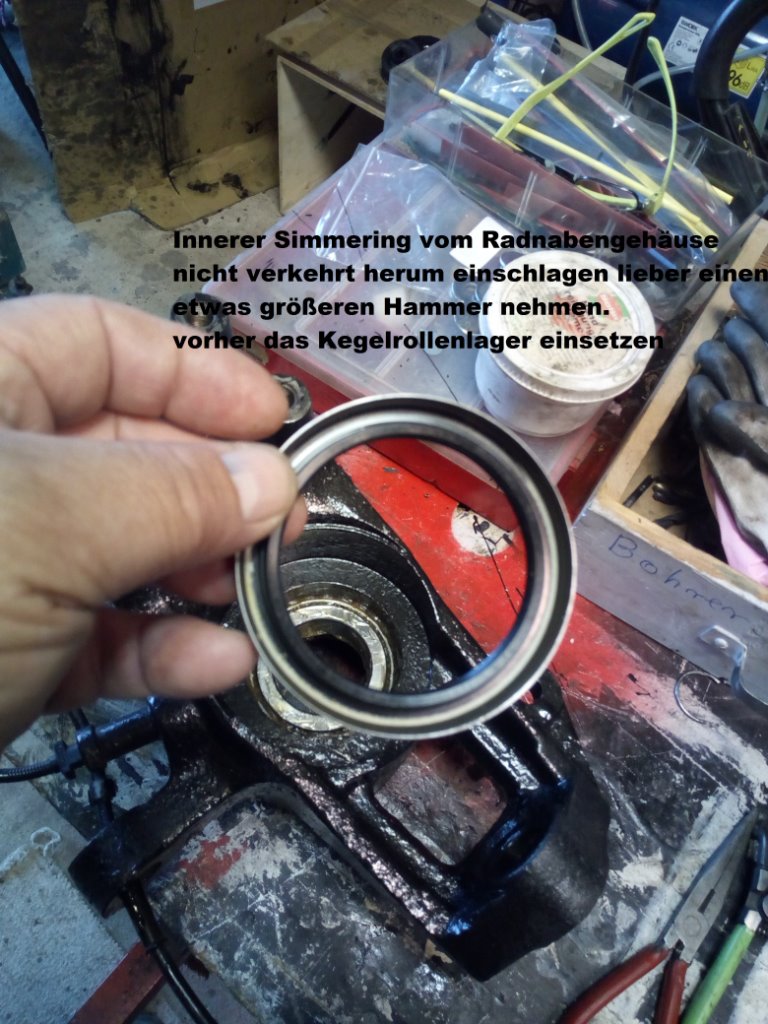

Die Kegelrollenlager sitzen im Radnabengehäuse, 2 Kegelrollenlager sind im Radnabengehäuse, in das Radnabengehäuse werden die Lagerschalen eingepresst, auf der Radnabe das Gegenstück. Das innere Radlager wird in das Radnabengehäuse geschoben, dann die Simmeringe einpressen oder einklopfen. Radlager immer nur beide wechseln, also das äußere und das innere. Das Fett bekommst du im Zubehör als Kartuschenfett. Werde noch ein Bild von der Radnabe einstellen.
Mfg. Hans
Mfg. Hans
