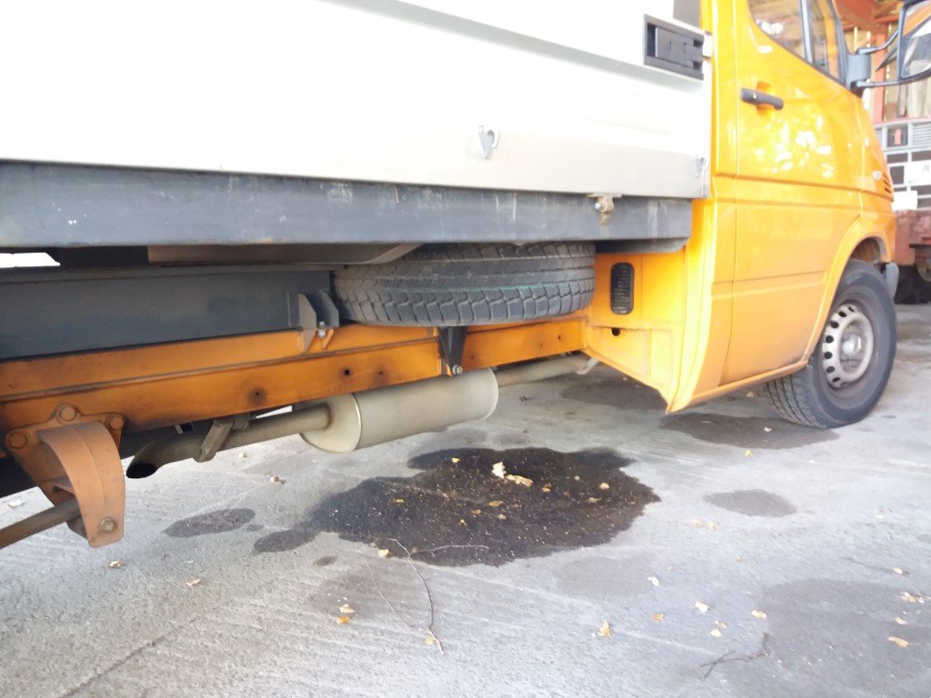

https://www.gesetze-im-internet.de/stvz ... __47c.html
Der betreffende Paragraph sagt mal garnix über die Seite des Auspuffs aus!
Lediglich die Öffnung darf nicht seitlich nach rechts zeigen!
Bei den betreffenden Sprintern, insbesondere den Pritschen/Koffern ist deutlich zu sehen, daß die Abgase unter dem Fahrzeug nach hinten-unten (max 45° linksweisend) angebracht sind!
Ich würde es so deuten, daß nicht die Abgase entscheidend sind, sondern "Verunreinigungen" wie Diesel-Grobstaub, bis kurz vor Auspuffende unverbrannte Kraftstoffe oder Kleinteile, die von Außen in den Auspuff gelanten (Kartoffeln...). Wenn das nämlich nem Passanten gegen das Schienbein haut, ist Unbill vorprogrammiert.
Hatte gerade erst kürzlich einen Porsche in der Nähe, wo der Kraftstoff ausserhalb des Motorraumes zündete. Leise geht anders...

Re: Auspuff passt nicht ... wo finde ich einen gescheiten?
Habe ich etwas über die Seite an welcher der Auspuff montiert sein soll geschrieben? Nein, habe ich nicht!
Es ging lediglich um die Öffnung des Endrohres wo und wie dieses enden darf.
Auf dem Bild zeigt das Endrohr eindeutig nach recht, ich vermute einmal das es in der Produktion nicht so passgenau verschweißt wurde. Bei meinem endete das Endrohr auch an dieser Position unter dem Fahrzeug, nur mit dem Unterschied das es nach unten gebogen war und nicht zur Seite. Das war auch für den TÜV vollkommen in Ordnung.
Ich habe diesen Auspuff trotzdem umgebaut und mit dem entsprechenden Endrohr verlängert damit die Abgase erst am Fahrzeugende austretenn können. Diesen kleinen Umbau habe ich vorgenommen weil unser LT ein Kastenwagen mit Trennwand war. Diesen haben wir als Wohnmobil ausgebaut und mussten feststellen das Abgase während der Fahrt ins Fahrzeug gelangten. Nach der Verlängerung des Endrohres war alles in Ordnung, keine Abgase mehr im Fahrzeug.
Ich denke das Thema sollte hiermit abgeschlossen sein.
Besten Gruß

Hach, schade. oben kann ich es nicht mehr korrigieren.
45° rechtsweisend, anstatt linksweisend.
Und auf dem Foto werden diese 45° von der Senkrechten sicher nicht erreicht!
