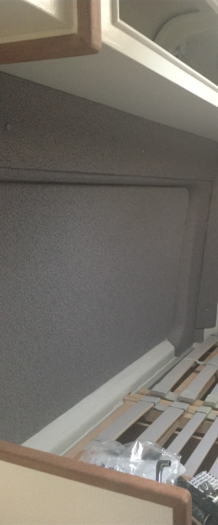

Die Himmelschale von meinem LT habe ich gerade neu bezogen, etwas handwerkliches Geschick und es sieht schnell aus wie neu. Habe auch alle anderen Decken und Wandverkleidungen mit dem Himmelstoff bezogen, sieht super aus.

Hier noch einige Bilder

Danke für die Bilder. Ich denke bei mir ist die Problematik darin das ich den Dachhimmel nicht so ohne weiteres ausbauen kann. Das Bett welches ich runterklappe ist vorne mit einer Stange befestigt. Diese geht durch den Dachhimmel. Somit müsste ich wohl entweder das komplette Bett ausbauen (wo ich weiß wie das geht) oder das bekleben an Ort und Stelle durchführen. Sprühkleber hört sich danach an das ich danach den kopmpletten Inneraum beklebt habe.

Es macht sicher Sinn, Sonnenblenden zu demontieren und Gummis und Scheiben abzukleben, bevor man den Sprühkleber aufträgt.
Alternativ gibt es den Filz aber auch selbstklebend.
Ehrlich gesagt ist die Demontage des Bettes vermutlich das Schnellste, um ein vernünftiges Ergebnis zu erhalten. Wenn Du um alles drumherum kleben willst, ist das Ergebnis meist nicht optimal...
