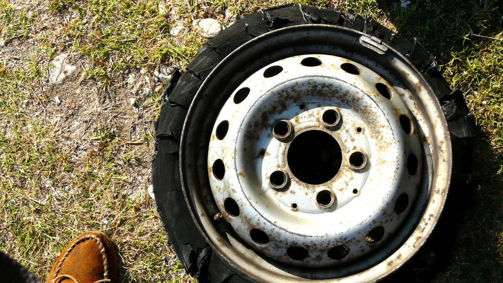

Ich habe mir bei einem Platten auf der Autobahn eine Felge beschädigt und möchte die gerne ersetzen. Muss nicht VW sein, ab er geeignet für mein schweres Wohnmobil. Ich finde auf der Felge aber keine Grössenbezeichnung. Was ich aber finde, ist die VW-Nummer und eine mir unbekannte Nummer
VW = 2D0 601 027E
V0615029
5 Loch
Fürs Design habe ich ein Bild angehäng
kann mir ein "Kenner" sagen, wo ich eine solche Felge zu angemessenem Preis, beziehen könnte?

laut google 6 JX15H2 ET75
5x130(Lochkranz der Schrauben)

Bei Kronprinz kannst du dir den Räderkompass herunterladen. Dort findest du deine Felge auf Seite 210. Der 6 J x15 H2 5x130x84 ET 75 passt für LT28 und LT35 BJ 2000 bis 2006. Artikelnummer lautet "ME 615016". Soll nach aktuellem Katalog 91,20€ kosten. Kannst du in jedem Reifenfachhandel bestellen

Auf einigen Schottplätzen nachfragen, genug Sprinter & LT2 sind ja im Umlauf, gebrauchte Stahlfelgen kosten da 10.-€
Auch die Felgen von den Reserverädern sind interessant, weil meistens ungebraucht.
