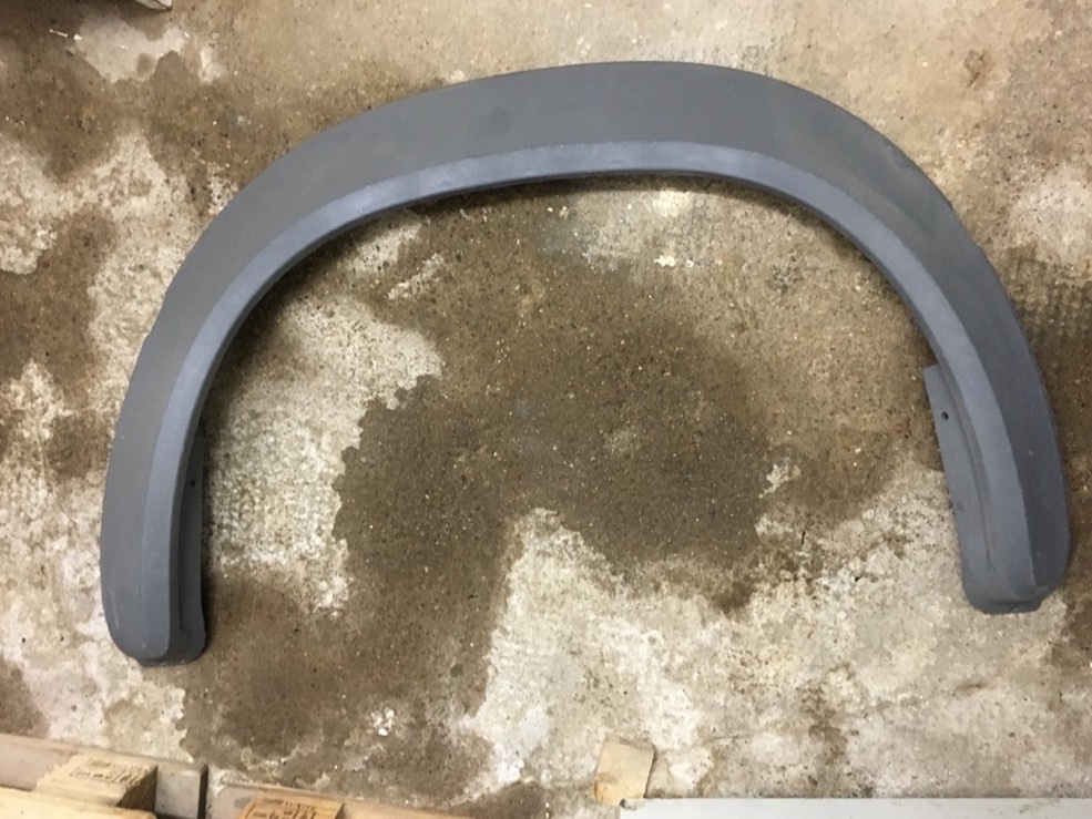

Mein Radlauf im 902er Heck ist recht rostig. Nun dachte ich, den Rost zu beseitigen, und dann mit dieser Radlauf Verkleidung vom 4t Sprinter zu verdecken.
Das Teil passt aber nicht.
Gibt es unterschiedliche Größen bei den Radlauf Blechen?
Hier die Nr der Plastikverkleidung: A9048820101
Auf der Suche nach unterschiedlichen Blechen hab ich nix gefunden.
Vielleicht war hier ja schonmal jemand erfinderisch UND ODER hat mal ein Bild solch einer Verkleidung im eingebauten Zustand. Danke!

Nee Werner..
Lokari hat nur Radhausverkleidungen.
Die meint der TE aber nicht.
Er will diese Kantenverkleidungen für die Kotflügel haben. Die dargestellten sehen mir sehr nach 906er aus.
Ich hab am 903er diese Chromdinger dran. Waren schon vom Vorgänger montiert worden. Passgenauigkeit geht so halbwegs. Ich will mir allerdings garnicht vorstellen, was darunter los ist. Das wird dann mal wieder eine Winterarbeit, alle vier Radläufe neu zu machen..
Reparaturbleche sollte es aber geben.

Die passen nicht bei Einzelbereifung ! Beim 904er sind andere Seitenwände eingeschweißt

Radläufe W904 ./. W902 Zwilling ./. Einzelrad HA
selbiges Thema beim W906 https://sprinter-forum.de/viewtopic.php ... 69#p180669
