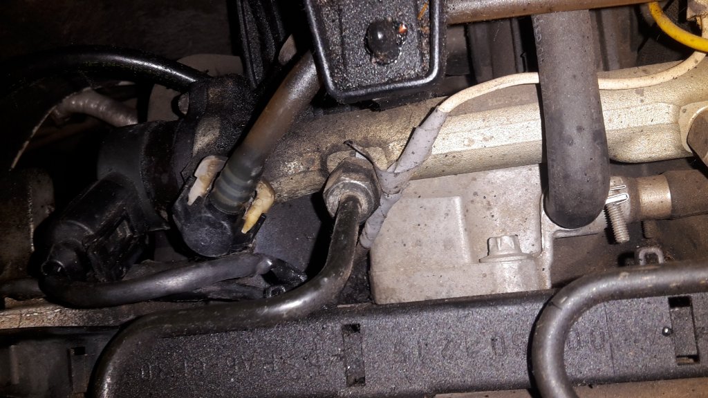

Bei einem 313 CDI aus 2001 (903.6) mit dem OM611.981 DE 22 LA sitzt ein elektrisches Abschaltventil Y68 am Zylinderkopf.
