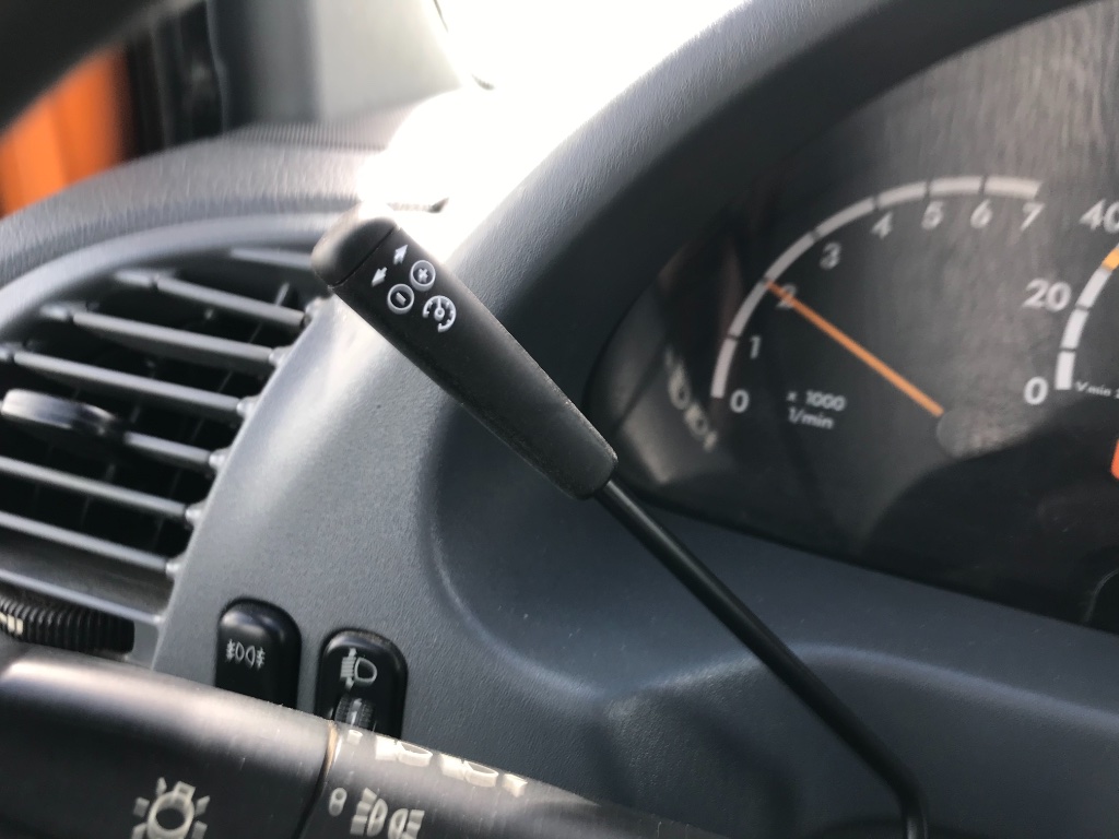

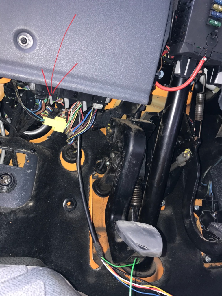

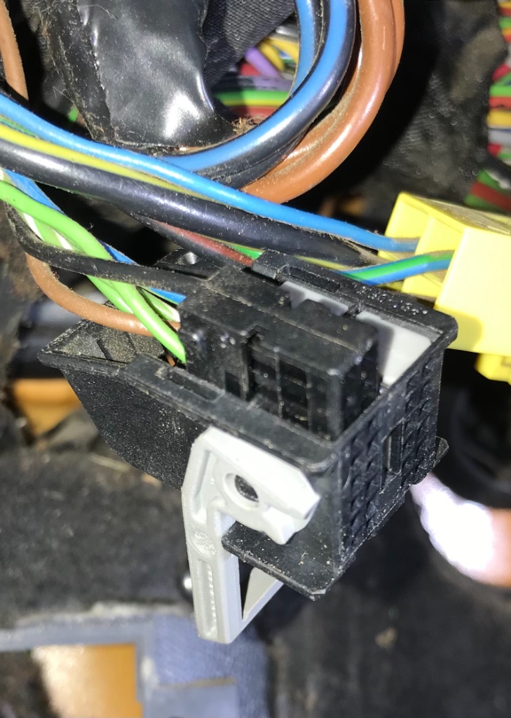

Ab heute mit Tempomat unterwegs. Ergänzung zu vorhandenen Montageanleitungen: um die Kabel in den vorhandenen Stecker zu implantieren muß man wissen welcher: es handelt sich um den 2.von links, in Fahrtrichtung. Man erkennt ihn an der etwas kleineren Bauform der 3 Stecker die einen Verschlußbügel aufweisen. Des Weiteren befinden sich innen 2 weitere Stecker, einer in schwarz und einer weiß. In den schwarzen werden die Kabel, laut meiner Anleitung, implantiert. Möglicherweise gibt es hier aber Abweichungen. Der eigentliche Hauptstecker in dem der weiße und der schwarze steckt hat vorn kleine Nummerierungen an den Pins. So können die Kabel leicht zugeordnet werden. Alles andere ging denkbar einfach. Die Montage des Bedienhebels ist ohne Demontage des Lenkrades erfolgt. Die etwas schwer erreichbare Schraube zur Befestigung des Bedienhebels erfolgt mittels Winkelschraubaufsatzes. Lediglich die werkseitige Aussparung an der Verkleidung für den Bedienhebel muß noch angepaßt werden, da dieser etwas mehr Platz braucht als die Aussparung hergibt.
Wie ich grad testen konnte ist die Fahrt mit GRA bei der eher ungünstigen Positionierung der Pedalerie ein absoluter Mehrwert.
