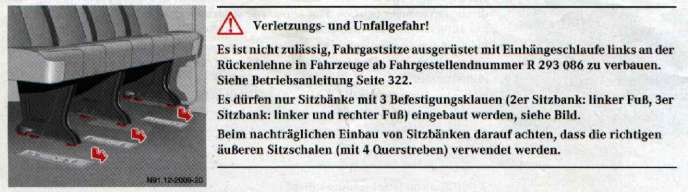

Lass mich raten, Dein Wagen hat eine Fahrgestellnummer größer R293086? (Also das neuere Modell ohne die Haken unter den Fenstern zum Einhängen der Schlaufen)
Dann ist es nicht zulässig dort die alten Bänke einzubauen.
Zum einen sind die Bodenbefestigungen alt/neu unterschiedlich und zum anderen fehlt der Haken und läßt sich mangels Gewinde auch nicht nachrüsten.
Vermutlich hast Du die für Deinen Wagen vorgesehenen Bodenbefestigungen erworben, die halt für die neueren Bänke gedachtsind.
Hier der entspechende Ausschnitt aus der Gebrauchsanweiseung:

mal ein wenig das EPC-Compact befragt: (Es gibt wohl recht viele Varianten...)
Neuere Sitzbänke ohne Halteschlaufe, Stoff Venice, überall 3-Punkt-Gurte:
2-er: X KL95000133
3-er breit: X KL95000153
Sitzaufnahme links+rechts (Länge 586mm): A901 950 02 74
Sitzaufnahme mitte (Länge 474mm): A901 950 01 74
Ältere Sitzbänke mit Halteschlaufe (Vor CDI-Zeit), 3-Punktgurte nur links (immer) und rechts bei breiter 3-er Bank
Bis Ident-Nr P 718646 (Stoff Forest):
2-er ohne Armlehne: X KL950 000 01
3-er schmal ohne Armlehne: X KL950 000 09
3-er breit ohne Armlehne: X KL950 000 17
Ab Ident-Nr. P 718647 und R 000001 (Stoff Arrow)
2-er ohne Armlehne: X KL950 000 37
3-er schmal ohne Armlehne: X KL950 000 41
3-er breit ohne Armlehne: X KL950 000 45
Sitzaufnahme: A 901 950 01 74 (Auf der Zeichnung mit 2-Querstreben)
Ältere Sitzbänke mit Halteschlaufe (Frühe CDI-Zeit), Immer 3-Punktgurte
Bis Ident-Nr R 293086
2-er ohne Armlehne: X KL950 000 49
3-er schmal ohne Armlehne: X KL950 000 61
3-er breit ohne Armlehne: X KL950 000 73
Sitzaufnahme vermutlich aussen: A 901 950 00 74
Sitzaufnahme vermutlich Mitte: A 901 950 01 74
Ab Ident-Nr. R 293087
2-er ohne Armlehne: X KL950 001 33
3-er schmal ohne Armlehne: X KL950 001 45
3-er breit ohne Armlehne: X KL950 001 53
Sitzaufnahme vermutlich aussen: A 901 950 02 74
Bei Sitzaufnahme für 3-er Bänke taucht, unabhängig von der Ident-Nr. auch die A 901 950 00 74 auf.
Der Grundgedanke ist aber wohl, daß Bänke ohne Halteschlaufen stabilere Füße und Befestigungen (mehr Haltehaken unten) haben, so daß sie halt auch ohne Schlaufen funktionieren.
So konnte ich problemlos meine 2-er Bank (neuers Modell) an eine beliebige Stelle setzen. (Mit großzügig ausgelegten 50-er U-Profilen auf der Unterseite verschraubt, TÜV-Eingetragen.)
Die älteren Bänke mit Halteschlaufen sind halt nur zu verwenden, wenn der Wagen die entsprechenden Haken an der Seite hat. Ansonsten könnte es wohl passieren, daß die Mitfahrer im Crash-Fall samt Sitzbank durch die Gegend fliegen... :eek:
Jesko
Und warum ist es nicht zugelassen? Was passiert denn da genau?
Kann man die Haken nachkaufen?
