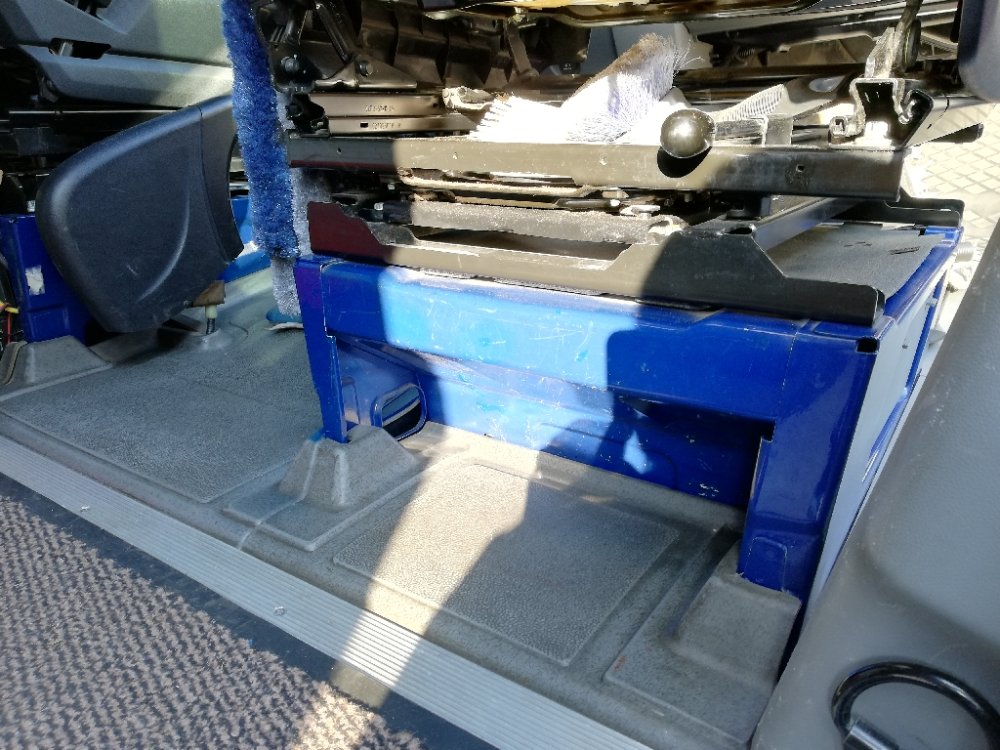

Wenn ich jetzt noch ein Bild und eventuelle ein oder zwei Maße bekommen könnte, wäre das perfekt. Leider finde ich mit der Nummer keine näheren Informationen zu dem Teil.

tmsven hat geschrieben: 18 Apr 2018 14:50 Wenn ich jetzt noch ein Bild und eventuelle ein oder zwei Maße bekommen könnte, wäre das perfekt.
Hallo Sven
Vielleicht hast du längere Beine ....
Von was brauchst du eine Bild und welche Maße ??
Gruss
Re: Sitzkonsole flach, für Beifahrersitz und Einbau FASP Sitzbank
Ich bin wohl eher ein Kurzbeincrafterfahrer!

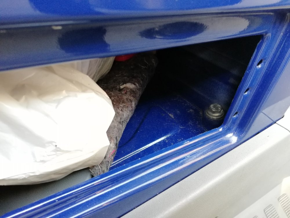

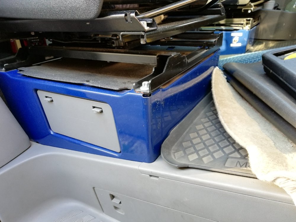

Ein Foto der hinteren Befestigung, obwohl die überall gleich sein sollte und die Höhe hinten oder vorn an der Konsole zum vergleichen mit der jetzigen Höhe. Das wäre prima!!!
Schönen Abend
Sven
Hallo Sven
Wie gewünscht die Bilder ;
Der Sitzkasten wird ( in Fahrtrichtung ) vorn von innen, hinten von außen befestig. Glaube M10.
Sitzkasten Höhe vorn = 14 cm , hinten ( Achtung Schräge ! ) 18 cm.
Dann passt es so, Danke sehr!
Sven
