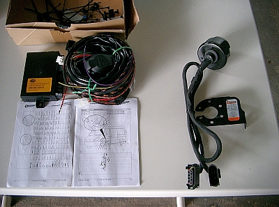

Ich hatte mir sowohl den originalen, als auch den Einbausatz von WESTFALIA besorgt, den Einbau mangels Zeit und wissentlich, daß der originale Kabelbaum am linken Rücklicht hoch und über den Fenstern quasi durch den gesamten Innenraum bis zur Fahrersitzkonsole geht, beim Freundlichen machen lassen, der jedoch den Kabelbaum von WESTFALIA unter dem Sprinter außen verlegt hat.
Letztlich fehlte in diesem der Dauerplus, den er nachgelegt hat.
Steuergerät wurde nachgerüstet und angemeldet. Ohne Anmeldung werden m.W. der Blinker des Anhängers nicht überwacht und gehen die Hecksensoren des PDC beim Rückwärtsfahren mit Anhänger nicht aus usw.

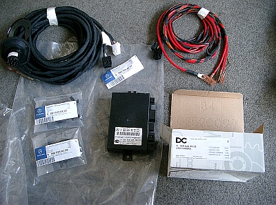

Bei Sprinter gibt es 2 verschiedene Varianten,
eine mit Steckdose, dann ist das Steuergerät dabei und freigeschaltet, und bei der zweiten Variante sind nur die Strippen von vorne nach hinten durchgezogen und kein Steuergerät verbaut.

Das Steuergerät sitzt original m.W. unter dem Fahrersitz.

Und hier, hoffentlich die gesuchte Antwort aus den weiten des Internets:
Das Steuergerät für die Anhängererkennung ist unter dem linken Vordersitz eingebaut.
Über das Steuergerät für die Anhängererkennung erfolgt die Ansteuerung der Anhängerbeleuchtung, wobei die Lampenkreise auf Glühlampenausfall überwacht werden.
Die Anhängererkennung erfolgt durch die Überwachung des Bremslichtes und des linken Blinklichtes. Wir an einem der beiden Ausgänge eine Lampe erkannt, dann weiß das Steuergerät für Anhängererkennung, das ein Anhänger angehängt ist.
Und die Einparkhilfe wird abgeschaltet wenn ein Steuergerät für Anhängererkennung eingebaut und freigschaltet wurde.
Das Steuergerät für Anhängererkennung ist mit Eigendiagnose ausgestattet. usw. usw.
Gruß Wolfgang
