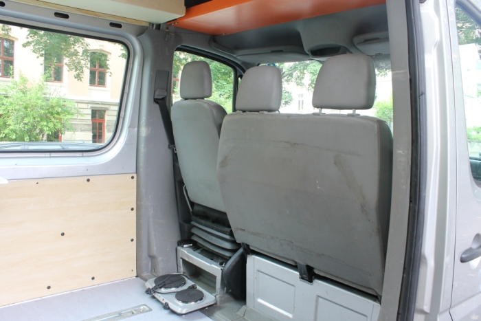

Gibt es eigentlich noch eine Variante der Verkleidung beim Sprintet ohne Trennwand ( Fahrerseite)
Ich kenne nur 2:
Eine mit Krümmung oben nach hinten:
http://www.sprinter-forum.de/download/f ... &mode=view
und die mit dem Ausschnitt bei Ablage
Gibt es noch eine Variante ohne Ausschnitt und ohne Krümmung?

Zu deiner Frage habe ich leider keine Antwort, aber ich suche schon seit langem so eine Verkleidung wie auf Bild 2 zu sehen ist. Habe nachträglich bei meinem Crafter die Trennwand ausgebaut und suche nun eine Verkleidung die die vorhandenen Spalte schließt.
Hast du zufällig die Teilenummer o.ä. von der Verkleidung?

Hey, Bild 2 ist meins ...

Das hört sich doch schonmal gut an! Hast du eine Ablage über dem "Führerhaus" wie bei Bild 2 von Rennsprinter?
Habe ein VW Crafter mit Superhochdach Bj. 2012, auch mit Trennwand welche für den Ausbau entfernt wurde!

ich habe eigentlich keine Ablage, bin aber gerade dabei, mir eine zu bauen.
Wenn sie fertig ist, soll sie so (oder so ähnlich) aussehen wie die Ablagen der CS-Reisemobile.
