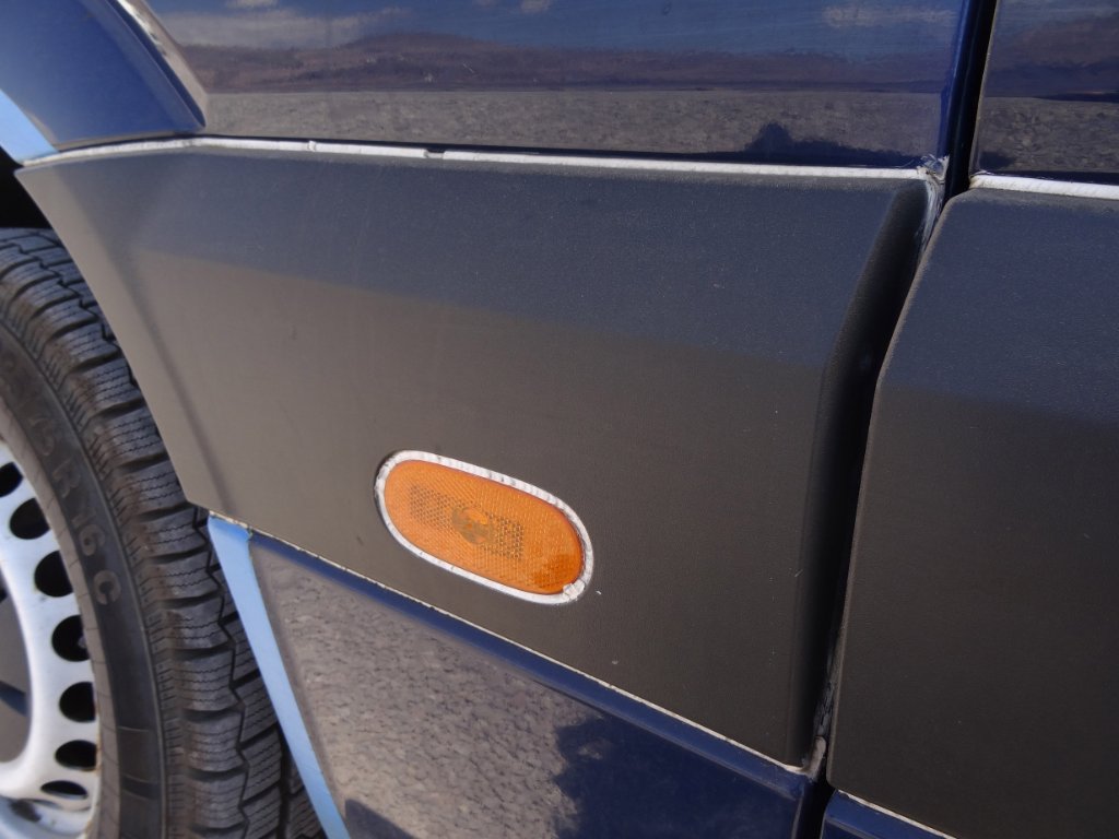

nur als kleiner Impuls für eine mögliche Alternative. Das Dichtmittel
ist salzwasserfestes Sikaflex.

Du hast die Plastikabdeckungen rundum mit Sikaflex abgespritzt, und zusätzlich die Seitenmarkierungsleuchten? Diese Abdichtung halte ich für kontraproduktiv.Tabou hat geschrieben: 10 Jul 2019 13:10nur als kleiner Impuls für eine mögliche Alternative. Das Dichtmittel
- Was machst du, wenn eine Seitenleuchte getauscht werden muss?
- Was passiert mit dem Schwitzwasser in der Abdeckung?
- Was passiert bei der unterschiedlichen Wärmeausdehnung von Plastik und Blech bei Sonneneinstrahlung. Reicht da die Nahtdicke, um die Unterschiede der Längenausdehnung auszugleichen?
- Was ist bei einer Reparatur, Nachlackierung?

Moinmoin.Vanagaudi hat geschrieben: 10 Jul 2019 14:16Du hast die Plastikabdeckungen rundum mit Sikaflex abgespritzt, und zusätzlich die Seitenmarkierungsleuchten? Diese Abdichtung halte ich für kontraproduktiv.Tabou hat geschrieben: 10 Jul 2019 13:10nur als kleiner Impuls für eine mögliche Alternative. Das Dichtmittel
Du hast eine Frage vergessen: Was mache ich, wenn der Wagen von einem Meteoriten getroffen wird?
Scherz beiseite: Eventuell entstehendes Schwitzwasser diffundiert durch die bekanntermaßen undichten Klipse nach innen, gleiches gilt für eventuell überdimensionierte Wärmeausdehnungen.
Für eventuelle Reparaturen wird das Sika halt an der entsprechenden Abdeckung entfernt, ich sehe das Problem nicht?? Hatte ich oft genug schon an anderen Stellen eines Wagens, dass Sikaflex wieder entfernt werden muss.
Ganz wesentliche Probleme sehe ich hingegen, wenn Salzwasser (der Wagen steht regelmäßig bei Sturm am Meer, sicher auch ein ziemlich spezieller Fall) immer wieder hinter die Abdeckung fließt und dort dann das Blech unkontrolliert weil ungesehen vor sich hingammelt, was absehbar insbesondere an den sich permanent in hübschen Löchlein bewegenden Klipsen passieren dürfte, zusätzlich eingebrachte Abdichtungen hin oder her ... Salzwasser ist und bleibt extrem agressiv, insbesondere an Orten, an denen es längere Zeit einsickern und verbleiben kann, wie das hinter den Abdeckungen unvermeidbar der Fall wäre ...
Das ist aber meine jetzige Einschätzung der Angelegenheit! Die anderen hier kursierenden Lösungsansätze haben mich schlicht nicht überzeugt. Ich möchte aber nicht bezweifeln, dass ich die Sachlage falsch einschätze. In ein paar Jahren bin ich diesbezüglich sicher schlauer ... denn entweder kann ich dann trotz extremer Salzwasserexposition über Rostfreiheit hinter den Abdeckungen berichten ... oder eben auch nicht ...
