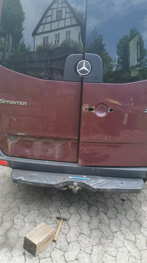

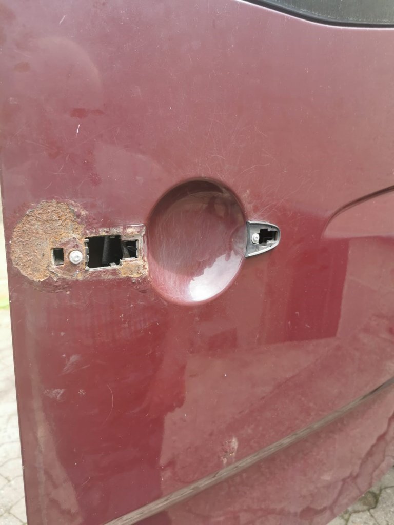

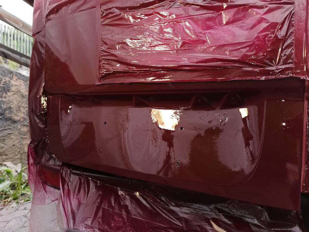

Ja das mit der Rubrik habe ich auch gemerkt. Der Griff ging dann ganz gut raus. Dank einer Anleitung von nem Engländer aus youtube. War ok. Wurde hier eigentlich auch schon beschrieben, aber der war da richtig verkrustet reingepappt. Ich häng mal ein paar Bilder an. Das Auto gehört meinen Vater und ich dachte, da seien nur Rostflecken. Aber das war durchgerostet. Hätte ch das gewußt, hätte ich mir vorher ein Reperaturblech gekauft.
