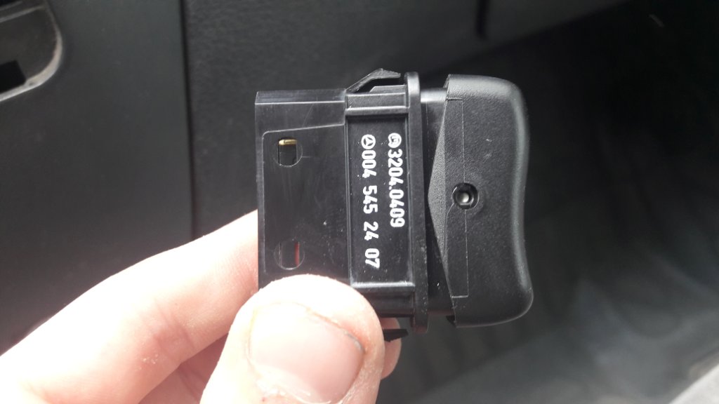

Danke für deine Hilfe hat sich aber erledigt, der Schalter passt nicht in mein Amaturenbrett, ist zu groß, werde ihn am Montag umtauschen. Vermute das der Schalter für den NCV3 ist und nicht für den T1N
Mit den Kontakten 1 und 3 habe ich herausgefunden indem ich ihn angeklemmt hab, wenn ich + 1 gebe und den abgehenden Kontakt 3 auf die Lampe und den Taster gedrückt halte bleibt die Lampe an, was 8 9 10 macht weiß ich nicht
Teilenummer: A0045452407
Eigentlich wollte ich ja nur einen Schalter den man ein und ausschalten kann, einen ganz normalen Lichtschalter der parallel zur Schiebetür geschaltet wird, gibts denn so einen Schalter oder muss man immer ein Relais mitkaufen und einen Tastschalter ?

Wenn ich mal den Schalter für T1N MOPF vor 12/2002 gefunden hätte... Also folgende Teilenummern:
Code: Alles auswählen
T1N mit MOPF Schalter Laderaumleuchte Cockpit A 005 545 2407 Tastschalter Code-B LD6 / LD7
T1N mit MOPF Schalter Laderaumleuchte Laderaum A 004 545 2407
T1N vor MOPF Schalter Laderaumleuchte A 004 545 0707 Schalter Laderaumleuchte Fremdaufbau Cockpit
T1N vor MOPF Schalter Laderaumleuchte A 004 545 2407 Wippschalter Laderaumleuchte, auch FEDEX
T1N vor MOPF Adapterrahmen A 611 540 0066 Für Wippschalter Laderaumleuchte bei FEDEX
T1N mit MOPF Adapterrahmen A 611 540 0066 Für Wippschalter Laderaumleuchte, Laderaum
T1N vor MOPF Steckergehäuse zehnpolig A 007 545 5926
T1N mit MOPF Steckergehäuse zehnpolig A 013 545 4026
T1N mit MOPF Steckergehäuse zehnpolig A 007 545 5926 Für Adapterrahmen für Schalter im Laderaum
Kontaktfeder 1,5 bis 2,5 mm² A 011 545 8026
Kontaktfeder 0,5 bis 1,5 mm² A 011 545 8126
906 Wippschalter Komfortbeleuchtung A 009 545 4007 Bei Trennwand durchgehend (D56) oder bei Komfortbeleuchtung Laderaum (LD4) und nicht Mini-Bus (ZU1)
Keinesfalls ist dein Schalter aus einem 906, der hat eine ganz andere Teilenummer.
Vielleicht solltest du versuchen, den Schalter A 004 545 0707 zu bekommen. Mechanisch sollte der gleich dem Schaltern sein, den du bereits besitzt. Aber denk an das Steckergehäuse, dieses muss immer für MOPF-Fahrzeuge ausgelegt sein, auch für den "alten" Schalter. Ob 0707 wirklich ein Schalter und kein Taster ist, kann ich dir nicht zusichern, das geht aus den Unterlagen nicht hervor. Nur leider geben die Unterlagen auch keine Trennung für Schalter vor 12/2002 und nach 12/2002 an, es wird immer nur auf 2407 verwiesen. Aber den besitzt du jetzt schon.
Wenn alle Stricke reißen, musst du das Relais K54 "Schrittrelais Innenraumbeleuchtung" nachbauen. Den kannst du mit deinem jetzigen Schalter ansteuern und das Relais schaltet dann dauerhaft die Beleuchtung ein oder aus.

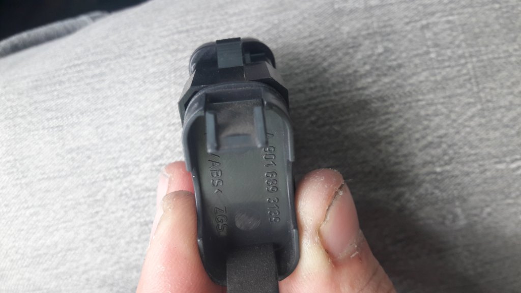

Jetzt habe ich das Problem. Die beiden manuell zu bedienenden Schalter für die Laderaumbeleuchtung, den für das Cockpit als auch den für den Laderaum, sind im Teileverzeichnis auf dem gleichen Schaubild für das Cockpit untergebracht. Und sie unterscheiden sich in der Teilenummer für dein Baujahr in nur einer Stelle:
Da vertut man sich gern. Du hast A 004 545 2407, brauchst aber A 005 545 2407. Das wird zwar immer noch ein Taster sein, aber er wird, vermute ich, die richtige Anzahl Anschlüsse und die richtige Form für die Instrumententafel haben.
Ich würde es nicht wagen, den Schalter aus dem T1N vor MOPF zu verwenden. Die Blinddeckel haben andere Teilenummer:
Der Unterschied könnte sich darin erschöpfen, dass die Farbe der Deckel anders ist. Aber auch die Schalter scheinen andere Teilenummer zu besitzen. Um deinen Plan, eine manuelle Laderaumschaltung einzubauen, verwirklichen zu können, brauchst du zusätzlich zu dem Taster noch ein bistabiles Relais. Original heißt dieses Relais K54 "Schrittrelais Innenraumbeleuchtung". Ich habe allerdings keine Teilenummer dazu gefunden.
T1N vor MOPF:
Blinddeckel A 901 689 0939
T1N mit MOPF bis FIN R337626:
Blinddeckel Kombiblende A 901 689 3039
Blinddeckel A 901 689 3139
T1N mit MOPF ab FIN R337627:
Blinddeckel A 901 689 3039

Vielen dank an Vanagaudi für deine Hilfe für die Teilnummern und die Klemmbezeichnung, war dann nochmal bei Mercedes um die Schalter umzutauschen. Der Ersatzteilverkäufer hat mich total verstutzt angeguckt: "Wie die passen nicht??" Habe jetzt die passenden und erfolgreich eingebaut. Relais habe ich mir von Eltakto ein 12V Relais geholt und parallel zur Schiebetür angeklemmt, funktioniert alles einwandfrei.
Vielen dank nochmal!!
