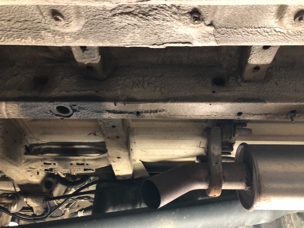

ich habe mir eine die Trittstufe OmniStep von Thule besorgt.
Beim durchlesen der Anleitung ist mir aufgefallen, dass ich bei meinem Crafter die Löcher für die Anschraubpunkte im Längsträger nicht finde. Naja dachte ich, dann mache ich eben selbst neue rein. Aber erstens fehlt mir das passende Z-Maß und zweitens komme ich dort mit dem Bohrer überhaupt nicht ran (Akku + Bohrer zu lang). Die Abgasanlage wollte ich jetzt nicht extra demontieren.
Wie habt ihr das gelöst?

Winkelbohrmaschine und kurzen Bohrer / Stufenbohrer :roll:

danke, aber dann fehlt mir immernoch das Maß wo genau die Löcher sein sollen oder gab es bei euch Originallöcher ?

Servus, ich habe mir dieselbe Stufe besorgt. Vielen Dank schonmal für das Bild vom Einbau, ich habe ebenfalls keine 2 passenden Bohrungen oder bin ich blind?😁
Am Samstag will der Elektriker die Stufe anschließen, und bis dahin wollte ich sie montiert haben 😄
Habe auch einen alu Vierkant gekauft, und werde den ankleben. Hast du da Karosseriekleber verwendet?
Grüße eure Josi

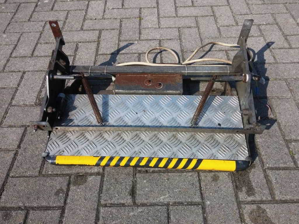

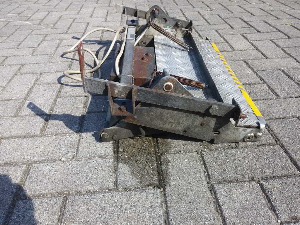

Meinen Crafter hatte ich damals mit einer STEM gekauft. Leider keine Bilder mehr vom eingebauten Zustand, aber ausgebaut mit Halter. Vielleicht hilft es ja jemandem..
LG Manu
STEM GE-298
STEM GE-298
STEM GE-298
STEM GE-298
STEM GE-298
STEM GE-298
