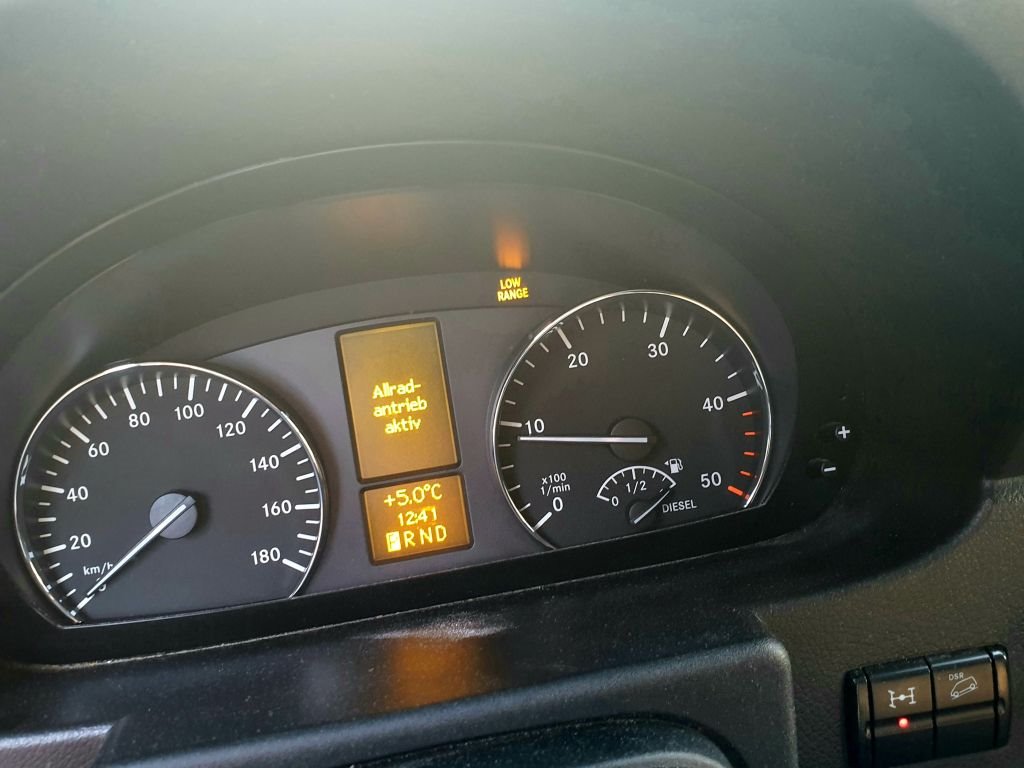

Der rechte der beiden Schalter (Beschriftung DSR, Fahrzeug fährt nach links unten) schaltet die Untersetzung zu. Vorher Allrad zuschalten ist zwingend. Schalter leuchtet nicht. Anzeige im KI LOW RANGE, lässt sich nicht wegdrücken.
Beides schaltet nur bei laufendem Motor, entweder in Stellung P, oder in N.
Wenn es etwas hakt, ein paar Zentimeter in beide Richtungen rangieren, dann sollte es gehen.
Der Bergabfahrassistent wird über den Tempomaten aktiviert, einfach nach unten ziehen und dann nachregeln. Funktioniert glaub ich von ca. 4-18 km/h (nützt also nix, im stand am Hebel rumzuspielen) und nur bei eingeschaltetem Allrad. Grade keine Ahnung ob dafür auch LowRange aktiviert sein muss.
Keine Anzeige ob eingeschaltet, aber man merkt deutlich, wenn der Assi regelt. Ausschalten einfach wieder über den Tempomaten (nach hinten drücken).

Re: DSR lässt sich nicht aktivieren
Hallo Zusammen,
Wie von Manu und einigen anderen sehr schon beschrieben ist die Lösung folgende:
Allrad aktivieren => Leergang => Bremse drücken => DSR Taster betätigen => LowRange (Untersetzung) ist aktiviert und wird im Display angezeigt
DSR wird dann über den Tempomathebel zugeschaltet bzw. geregelt.
Danke an alle.

Sodele dann muss ich jetzt auch noch etwas beisteuern.
DSR ist erst ab eingelegter Untersetzung verfügbar. Es wird aktiviert wie schon oben beschrieben durch den Tempomathebel. Es ist im stand aktivierbar und lässt dann das Fahrzeug mit max 4kmh bergabkriechen. DSR kann das Fahrzeug auf Geschwindigkeiten zwischen 4 und 18kmh bergabkriechen lassen. Schneller geht nicht.
Warum es keine Anzeige in meinem 2015er 4x4 gibt: keine Ahnung, kann mir keiner sagen. Die Anzeige ist auch mit Softwareupdates im KI nicht hervorrufbar. DIe Online-Bedienungsanleitung gilt nur für Fahrzeuge ab 03/16. Diese haben diese Anzeige dann auch an Bord. In meiner Fahrzeugbezogenen Anleitung steht auch nicht von einer Anzeige im KI.
Wer ZH4 hat, hat auch DSR. ZH4 bedingt den Ausstattungscode für den Tempomaten, sonst wäre DSR ja gar nicht "einschaltbar" mangels Hebel.
Fahrzeuge ab März 2016 zeigen DSR im KI an, Fahrzeuge davor nicht. DSR hört man aber gut arbeiten (Bremseingriffe) und ist eine sehr feine Sache!
Man muss sich halt gewöhnen, dass es keine Anzeige gibt. Ich finde das auch eher semi aber ich schalten DSR explizit zu über den Tempomathebel und schalte es auch explizit aus über selbigen sobald ich es nicht mehr brauche. Dann kommt es auch nicht zu Aha-Momenten wenn DSR bergab plötzlich (ungewollt) eingreift weil es im Hintergund noch aktiv war.
meiner ist 04/17 - ohne Anzeige.. ??
