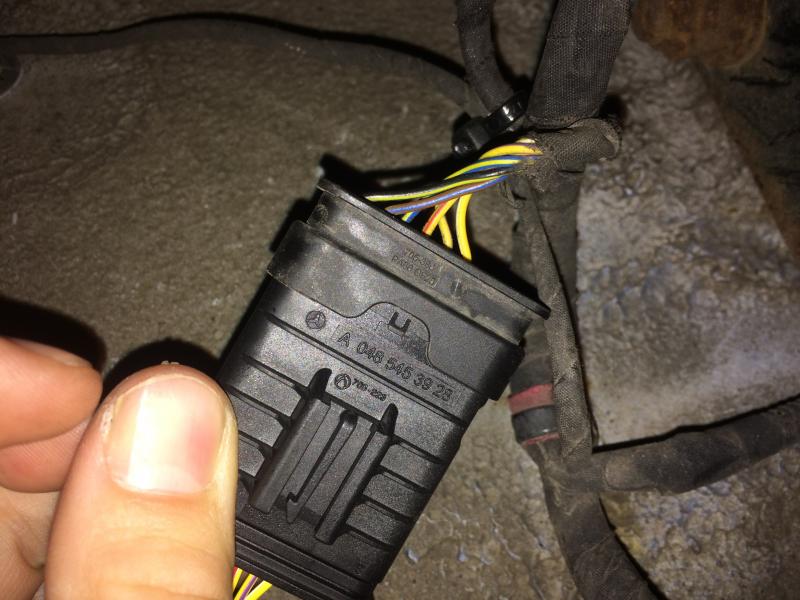

Hallo zusammen ,
habe heute den Kabelbaum in der Stoßstange ersetzt, sowie die Sensoren mal getauscht von hinten nach vorn . Da der Fehler laut Werkstatt hinten rechts ist. Beim ersten Starten hat alles funktioniert, auch die Anzeige im Spiegel. Zündung aus und wieder an, der gleiche Fehler.
Jetzt kann es ja eigentlich nur noch das Kabel, was vom Steuergerät bis zum hintergangen geht oder deren Stecker. Ich weiß langsam nicht mehr weiter.
Kann man den Stecker einzeln vom Kabelbaum tauschen ? Den der gesamte Strang ist bestimmt 5m lang und da gehen u.a. Auch die begrenzungslichter und noch mehr ab:-(

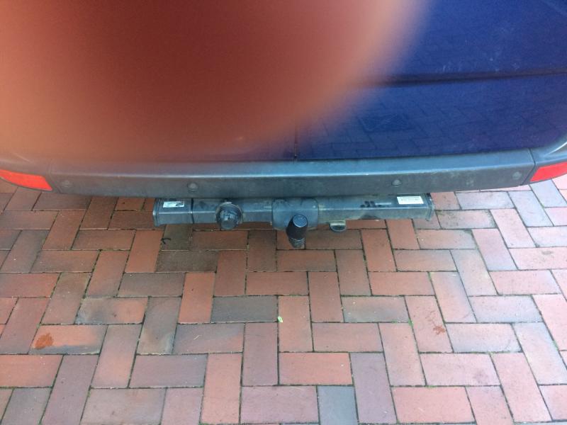

Hast Du vielleicht eine AHK mit "vergammelter" Steckdose? Oder gar nachträglich einen Tritt an die AHK angebaut?

Laut Vorbesitzer hat er die AHK nachgerüstet und ja es ist dieser kleine Tritt rechts dran . Diesen habe ich schon abgebaut, weil ich dachte das dieser den Schall zurück wirft. Aber auch ohne Tritt kommt der Fehler.
hätte denn eine vergammelte AHK einen Einfluss ? Nun kommt über den gleichen Kabalbaum.
Vielleicht mal die Sicherung von der AHK ziehen ?
EDIT: das mit der Sicherung hat nichts gebracht

Und der Vorbesitzer hatte damit keine Ptobleme?Marge hat geschrieben:Laut Vorbesitzer hat er die AHK nachgerüstet und ja es ist dieser kleine Tritt rechts dran . Diesen habe ich schon abgebaut, weil ich dachte das dieser den Schall zurück wirft. Aber auch ohne Tritt kommt der Fehler.
Der Gedanke mit der Steckdose geht eher in die Richtung dass das System über eine falsche Anhängererkennung abschaltet.
Beim Sprinter ist es wichtig den Tritt und dann auch noch den richtigen zu codieren. Wenn das Problem nur links besteht würde ich das vielleicht mal prüfen.

Ich möchte mal zusammenfassen:
Du brauchst zur Fehlersuche auch nicht den Kabelbaum tauschen. Zur Fehlersuche reicht es, wenn du den Sensor über drei provisorische Hilfsadern an das Steuergerät anschließt. Und dann beobachten, ob der Fehler wieder auftritt.
Was ist eigentlich mit der linken Außenrückspiegelanzeige? Sollte die durchgängig funktionieren, dürfte die Anhängerabschaltung doch keine Rolle spielen. Mit Anhänger müsste doch beides abgeschaltet sein, PDC und Spurwechselhilfe beidseitig.Leider hat das PDC schon beim (Gebraucht-)Kauf nur sporadisch funktioniert.
rechte Außenspiegelanzeige bei mir nie funktioniert
Beim Fehlerauslesen, sagte die Werkstatt es wird ein Fehler hinten links angezeigt.
Rep-Versuch 1
Steuergerät getauscht
->Damit funktionierte PDC und rechte Außenanzeige eine Zeitlang.
Rep-Versuch 2
-> PDC und rechte Außenspiegelanzeige funktioniert nach erstem Startversuch, danach nicht mehr.
Re: PDC fällt sporadisch aus
Die Linke Außenrückspiegel des PDCs funktioniert. Vielleicht hängt es aber mit dem Tritt auf der rechten Seite zusammen der falsch codiert sein könnte - wie v-dulli geschrieben hat?Vanagaudi hat geschrieben: Was ist eigentlich mit der linken Außenrückspiegelanzeige? Sollte die durchgängig funktionieren, dürfte die Anhängerabschaltung doch keine Rolle spielen. Mit Anhänger müsste doch beides abgeschaltet sein, PDC und Spurwechselhilfe beidseitig.
Wie kann ich den Sensor am Steuergerät provisorisch anschließen? Dazu müsste doch der Stecker (wegen den den anderen Sensoren) drauf bleiben , oder. Aber in diesen Stecker kann ich keine Adern zusätzlich einfügen oder ran halten . Dann müsste ich wohl alle sechs Kabel überbrücken , dann kommt hinzu , dass beim Steuergerät noch mehr Kabel ankommen , wenn ich dort den Stecker entferne.
- Vanagaudi
- Beiträge: 7160
- Wohnort: Schlootkuhlen
Das ist wichtig zu wissen mit der linken Seite, und ja, die Vermutung von v-dulli ist schlüssig und kann durchaus zutreffen. Bevor du weiteres unternimmst, solltest du die Steuergerätecodierung prüfen lassen.Marge hat geschrieben:Die Linke Außenrückspiegel des PDCs funktioniert. Vielleicht hängt es aber mit dem Tritt auf der rechten Seite zusammen der falsch codiert sein könnte - wie v-dulli geschrieben hat?
Die Kontakteinsätze lassen sich Aderweise aus der Fassung heraus drücken. Die Einsätze haben kleine Zungen als Widerhaken, die lassen sich idealerweise von der Steckerseite aus mit einem geeignetem Werkzeug zurück drücken. Behelfsweise geht das auch mit einem sehr feinen Schraubendreher oder Nadel. Dann rutscht der Kontakteinsatz zur Aderseite hinaus. So siehst du auch, ob die Originalcrimpung in Ordnung ist. Manchmal sind genau dort Aderbrüche zu finden, oder die Ader ist fälschlicherweise zusammen mit der Isolierung gecrimpt worden.Marge hat geschrieben:Wie kann ich den Sensor am Steuergerät provisorisch anschließen? Dazu müsste doch der Stecker (wegen den den anderen Sensoren) drauf bleiben , oder. Aber in diesen Stecker kann ich keine Adern zusätzlich einfügen oder ran halten . Dann müsste ich wohl alle sechs Kabel überbrücken , dann kommt hinzu , dass beim Steuergerät noch mehr Kabel ankommen , wenn ich dort den Stecker entferne.
Schön wäre es, wenn du die Hilfsadern mit neuen Kontakteinsätzen bestücken könntest, um diese dann ersatzweise in die Fassung einzustecken.
