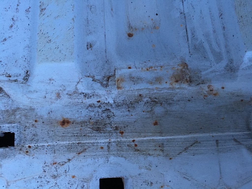

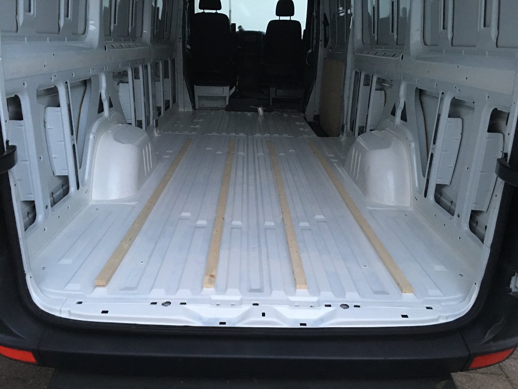

Re: Wie habt ihr isoliert?
nachdem ich die Bodenplatten entfernt habe musste ich leider feststellen das der Sprinter trotz eigentlich neuwertigem Zustand unter der Bodenplatte schon etwas Rost hatte.
War zum Glück nur Oberflächlich war und ging auch mit der Stahlbürste gut weg. Habe an manchen Stellen zur Sicherheit doch mal die Flex angesetzt.
Das Ganze dann zwei mal mit dem "Brantho Korrux "3 in 1" 0,75 l 9010 Reinweiß" gestrichen und nun wollte ich 18mm gehobelte Konstruktion Latten fixieren und die Zwischenräume mit Armaflex auffüllen und darauf dann eine 12mm Siebdruckplatte.
Mit was habt ihr die Lattung geklebt ?
Muss der Kleber Flexible bleiben ?
Wie viel Kleber habt ihr benötigt ?
Sollte man die Lattung Ölen ?
Macht es nicht mehr Sinn eine Querlatten zu sägen und mit kerben aufeinander stecken so dass sie die gleich Höhe haben.
So das man Längs und Quer Lattung hat die man dann an Haltepunkten verschraubt.
Würde dann einfach gewindebolzen nehmen und damit auch gleich den späteren Aufbau auf die Siebdruckplatten fixieren.
Hab gesehen das die Amys einfach auf die Bodenplatten drauf aufbauen Und lassen es darunter schön weiter gammeln

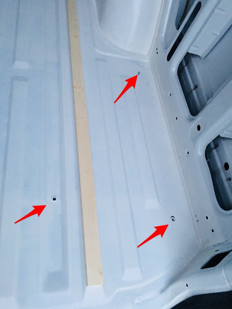

Ich hab mit ca 1.5 Tuben Soudal High Tack (320 kg / 10cm²) bei nem L2 7 Latten über die ganze Länge verklebt plus noch ca 3 Meter an den Seiten als Grundplattenauflage.
Kleberdicke nachher etwa 3-4mm voll flächig (kam auf jeden fall auf beiden Seiten leicht raus).
Dann gedämmt und original Platte drauf. alle 30 cm entlang jeder Leiste ne 4x30 Senkkopfschraube bündig versenkt. Da hat sich nichts mehr bewegt. Die Zurpunkte danach mit längeren Schrauben wieder eingeschraubt.
