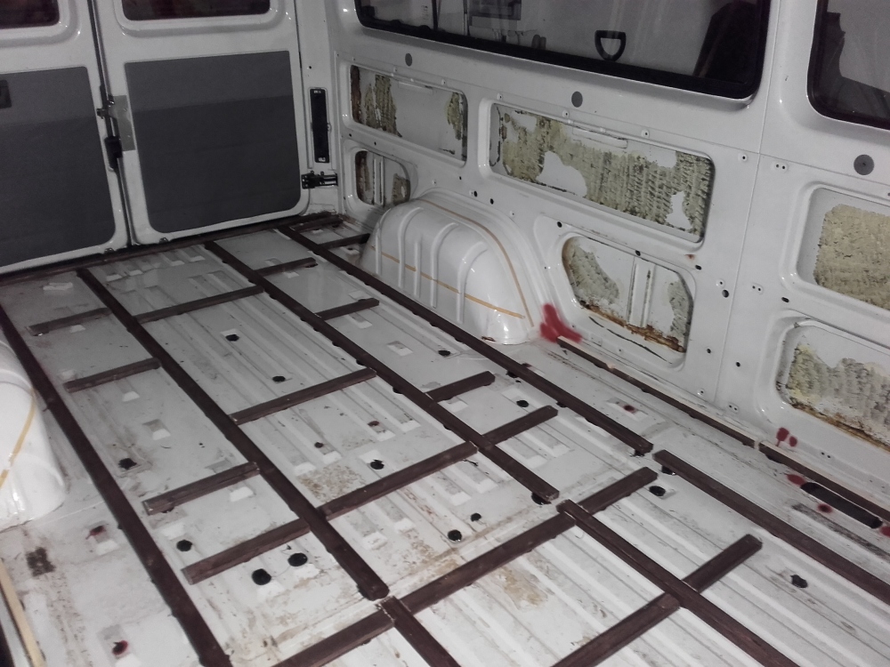

Ich würde nie eine Bodenplatte mit dem originalen Blechboden des Autos verschrauben. Ich habe einige Busse geklempnert, die von Behörden als Vorbesitzer gefahren wurden. Darunter waren Ausbauten renommierter Firmen wie BINZ. Dadurch, dass sich die Bodenplatte gegenüber dem Fahrzeugboden ständig, wenn auch nur minimal bewegt, rosten innerhalb kürzester Zeit sämtliche Schraubenlöcher. Das geht soweit, dass sogar Edelstahl-Schrauben mit dem sie umgebenden Rost herausgenommen werden können. Wasser dringt ein, der Boden rottet weg wie Hühnerdreck und das Blech bekommt den vollen Durchblick zur Straße. Ich hab mal vor Jahren einen aus Spanplatten bestehenden Fahrzeugboden eines Laborfahrzeugs nach massivem Wassereinbruch durch den weggerosteten Fahrzeugboden mit der Schaufel aus dem Auto geschaufelt. Das Zeug stank erbärmlich nach Schimmel. Alle Schraubenlöcher der ca.5mm- Treibschrauben hatten einen braunen, ausgefransten Rand und einen Durchmesser von ca 10mm, die Nähte um die Radkästen waren nicht mehr vorhanden und Teile des Rahmens massiv von Rost befallen. Nur der unverletzte Fahrzeugboden ist die beste Garantie gegen Rost!

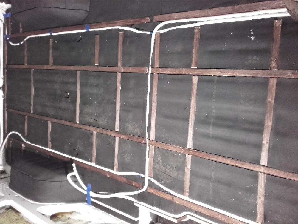

Mein Aufbau ist seit Jahren gleich: Alle nicht benötigten Bohrungen (Sitzbankaufnahmen etc...) werden mit Sikaflex abgedichtet. Ein aus imprägnierten Holzlatten bestehendes Fachwerk wird auf den gründlich gereinigten und notfalls neu lackierten Fahrzeugboden mittels SIKAFLEX 252 aufgeklebt. Dazwischen wird mit Armaflex ausgefacht. Darauf kommt die Bodenplatte- je nach zukünftiger Belastung muss sie auch mal aus Siebdruckplatten bestehen, ansonsten reicht eine 18mm OSB bzw Fußbodenverlegeplatte in Verleimung V100. Die Bodenplatte wird in das Holzgerüst verschraubt. Darauf wird der Nutzboden verklebt, im Regelfall ein PVC- Belag oder Industriebelag in hoher Abriebklasse. Die Innenhöhe ist Nebensache. Wenn ich nach 3 Jahren die Bodenplatte wegen Schlamperei ausbauen muss und dazu das ganze Auto zerlegen muss, fällt mir spätestens wieder ein, dass ich damals wegen 15mm Blödsinn gebaut habe.

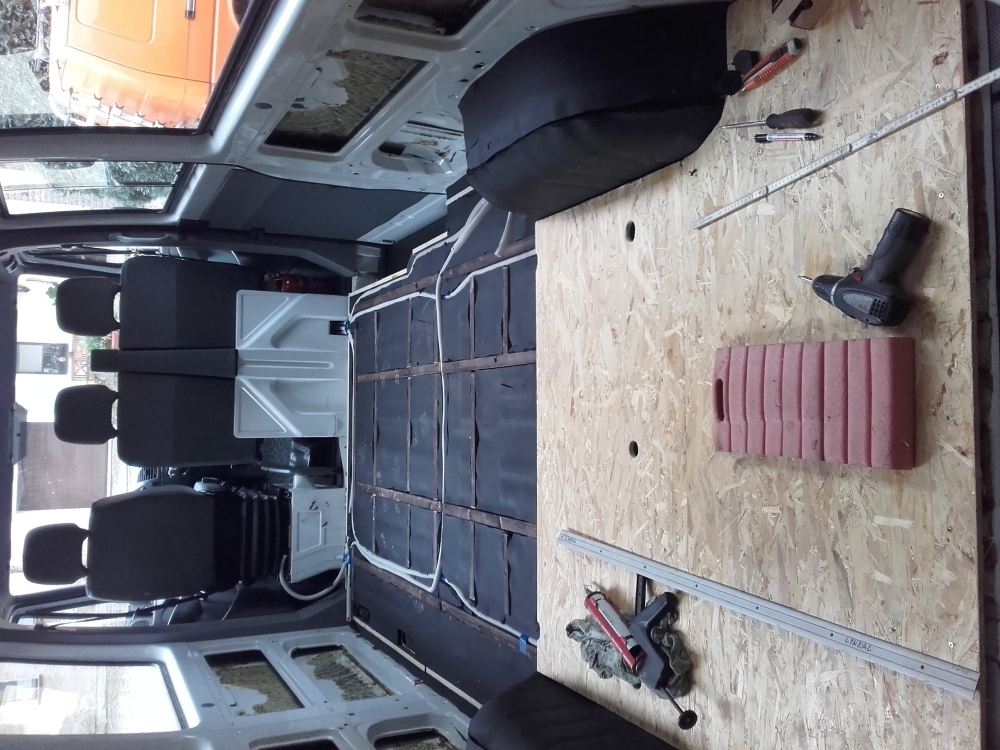

schwer zu sagen! aber ich habe zwei tage gebraucht alleine: 1 Tag für Armaflex und Latten ankleben und Tag 2 für den Boden. Ich habe eine Art Dielenboden und somit Nut und Feder verlegt. War relativ einfach, man braucht nur einen Gummihammer, Stichsäge und Akkuschrauber. Eine Bodenplatte schablonieren und sägen hält sich auch im Rahmen, darauf dann zb einen Vinyl oder Textilboden ausrollen und zurecht schneiden zb. Alles in allem kannst du es an einem Wochenende machen. Wenn du Latten ankleben willst, solltest du natürlich die Trockenzeiten berücksichtigen, auch wenn du evtl den Lack nochmal behandelst vorher.
Die Radhäuser würde ich auch sehr empfehlen zu dämmen.
Von meinem Bau kannst du hier nachlesen: viewtopic.php?f=20&t=19701&start=150#p197625 und folgende Seite)
Viel Erfolg!
Beiträge: 361
Re: Bodenisolierung
Beitrag von Schnafdolin » 18 Jan 2019 07:00
Schaut da ganz oben Mineralwolle heraus??

Beitrag von Andreas H » 18 Jan 2019 07:57
Schnafdolin hat geschrieben:
18 Jan 2019 07:00
...fragt sich
Nein, ist Hanf.
Grüße Andreas

Boden: die Vertiefungen mit Armaflex aufgefüllt, dann 30mm alukaschiertes XPS, oben
drauf eine 15mm Siebdruckplatte, beides mit Sikaflex eingeklebt (in die XPS - Dämmung
habe ich für die Gasleitungen, Elektrik und Wasserleitungen jeweils Kabelkanäle eingebaut,
was ich ganz praktisch fand), dann die Schränke usw. draufgebaut.
