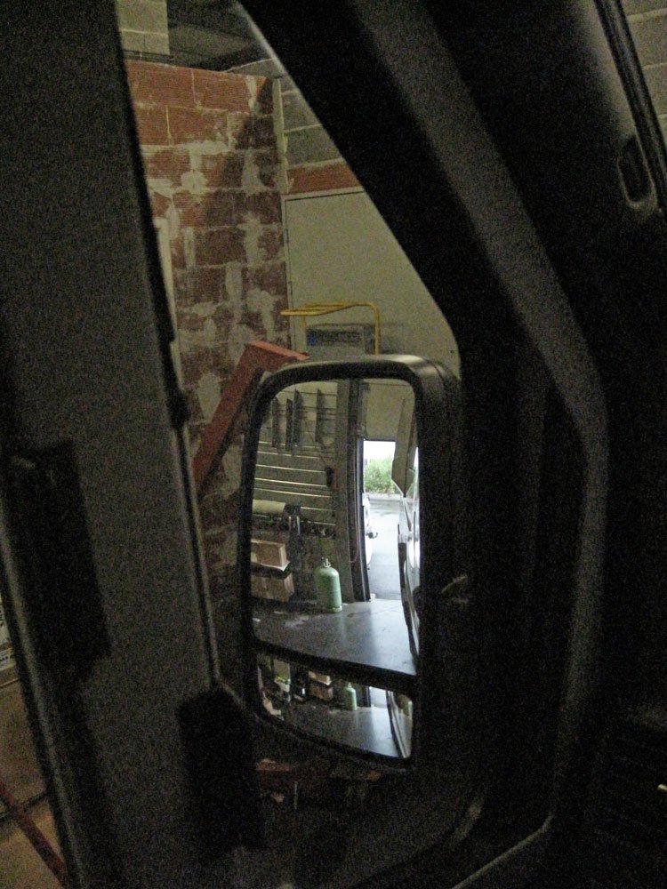

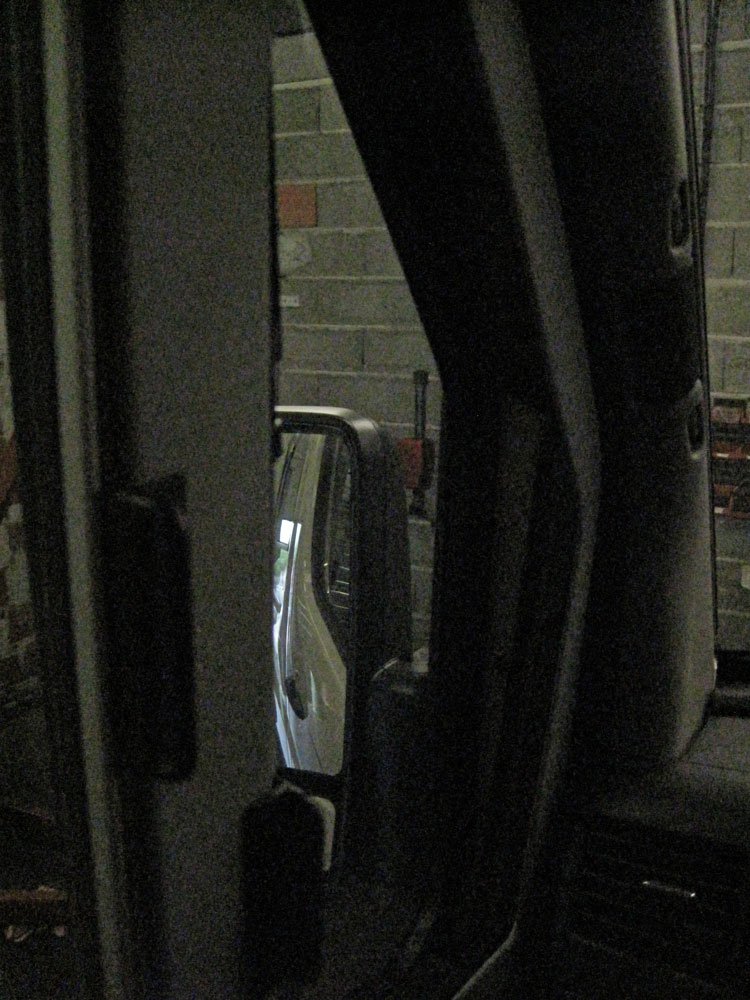

@ra-sc91. Mit einverstsnden. Meinen Hymer GCS ist ohne Seitenfenster Faltverdunklung abgeliefert weil die Kassette nochmal 30% vom Sicht an die ausserste Bereich der Spiegel wegnehmt. Ich wunder mich das Hymer sowas geprufft bekommem hat, obwohl im alle Werbungen das Fahrzeug (W906) ohne Faltverdunkelung abgebiltet ist.
Ist bei einen Unfall der Fahrer etwas an zu rechnen wegem behinderte Sicht im Spiegel wegem Seitenfaltverdunkelungskassetten?

Diesen Fotos habe ich gemacht im einen GCS im Garage der Verteiler beim meinen Orienterungrunde. Entschuldigung fur die qualitat da ich keinen Blitz einssetzsen mochte.
Rucksicht im (meinen) zu erwarten Fahrpositition
Rucksicht mit die Sitze ganz nach vorne
