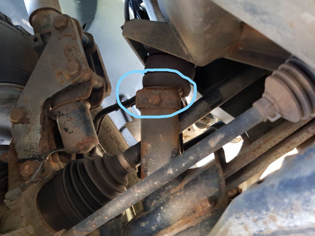

[attachment=0]Stoßdämpfer2.jpg[/attachment
Hallo Sprinterfahrer,
wer kann mir sagen,ob die Gummipuffer so richtig aufliegen, oder sollten da 2-3 cm Luft sein???
Das ist die Vorderachse vom Iglhaut Allrad mit der doppelten Vorderachsblattfeder.
Danke und Grüße aus GG

Ist ein neuerer Sprinter da weiß ich nicht wie das aussieht , ich denke aber nicht das dies so sein soll , da fehlt ja der Federweg . Aber bei einem bin ich mir sich , es liegt nicht an den Stoßdämpfer die Müde sind ,also entweder liegt es an den Federn oder an den Feder Auflagen , wie gesagt bei dem neueren kenn ich mich nicht so aus .Mfg Jürgen

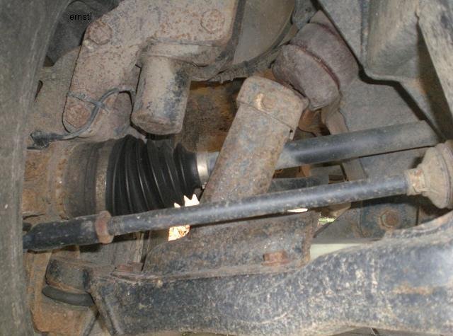

Das sieht bei diesen Achsen zwar immer etwas "komisch" aus, aber so wie auf dem Bild sollte es vermutlich nicht sein? Vielleicht ist die Feder verschlissen?
Habe mal ein Bild gemacht, wenn das Auto ebenerdig und unbeladen steht. Ist allerdings einer mit GFK-Feder.

Hallo, bei meinem 903 sah das auch so aus, war aber wie "ernstl"s auch ein OA/Werksallrad. Man hatte mir damals gesagt, dass die Gummielemente mitarbeiten bei der Federung ... Hab dann mal auf Aircell umgebaut.
Jetzt wissen wir natürlich nicht, wie das bei der Iglhaut VA normal aussieht ... Ich denke aber auch eher Feder als Stoßdämpfer wenn das nicht so nah sein dürfte.

Der Sprinter ist Baujahr 2008 und hat 108000 km.
Am Anfang war es wohl nicht so, habe am Donnerstag Termin bei Iglhaut. Da nun min. zum 5. Mal die Hinterachssperre nicht funktioniert. Dann werden wir sehen.
