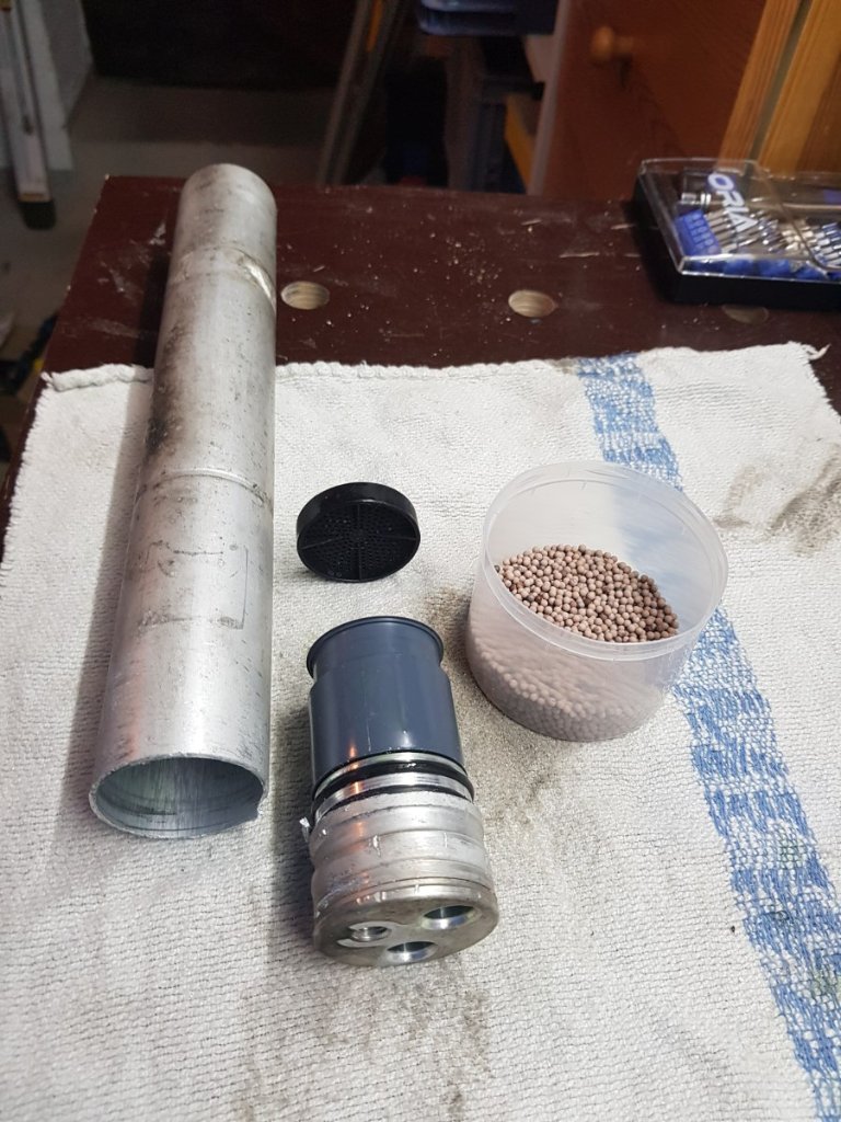

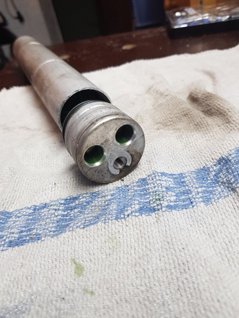

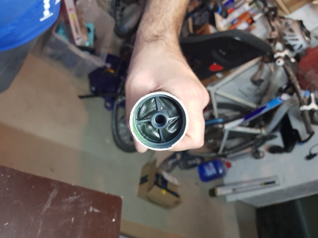

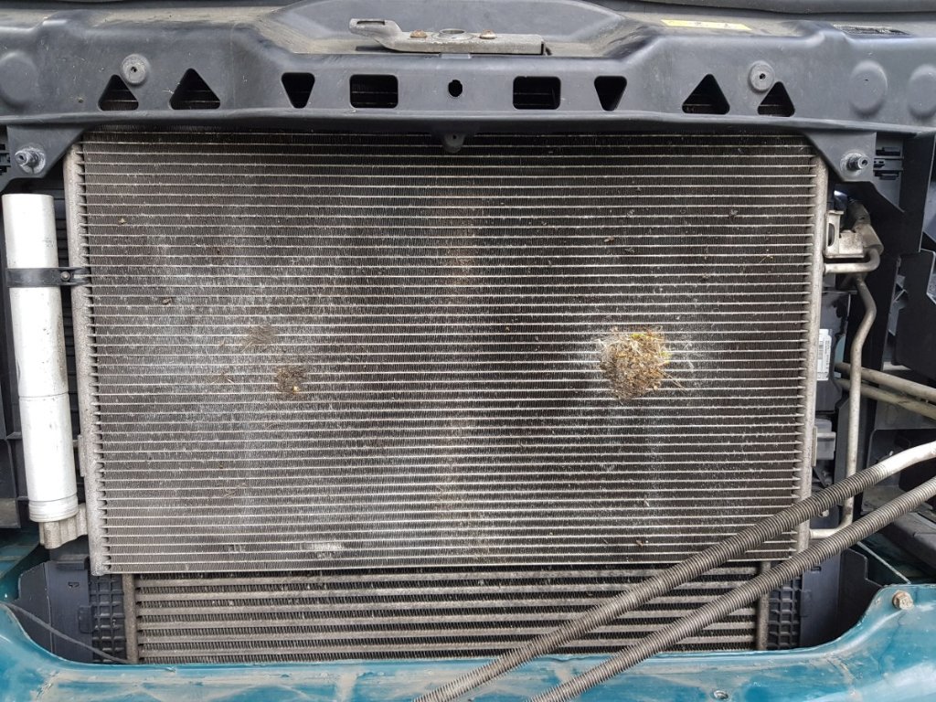

Die Ursache konnte ich jetzt allerdings feststellen. Es ist ein defekter Drucksensor im Hochdruckkreislauf . D.h. also für mich das frische Kältemittel wieder absaugen, Sensor tauschen und das System wieder mit neuem Kältemittel befüllen.
Drucksensor habe ich bestellt. Eine neue Trocknerpatrone setze ich in dem Zuge auch gleich ein. Da ich bei der Klimageschichte auf eine Werkstatt angewiesen bin, ich die Werkstattkosten aber gering halten möchte, würde ich die Trocknerpatrone und den Drucksensor gerne selbst tauschen. Dafür müsste ich allerdings zur Werkstatt hin, das Kältemittel absaugen lassen, dann zu mir zurück, die Patrone und den Drucksensor austauschen, und dann wieder zur Werkstatt hin und das System neu befüllen lassen.
Da ich ja jetzt gelernt habe, dass kein Klimakompressor mit simpler Magnetkupplung sondern mit einem Regelventil verbaut ist, stelle ich mir die Frage, ob ich mit einem leeren Klimasystem überhaupt fahren darf? Das Regelventil fördert auch bei abgeschalteten Kompressor mindestens 2% Volumenstrom, um die Taumelscheibe, Kolben, Gleitschuhe und Lager zu schmieren, da diese bei laufendem Motor permanent in Bewegung sind. Wenn ich nun aber ein leeres System habe (was ja auch bei einem Kondensatorschaden durch Steinschlag vorkommen kann), kann der Kompressor für seine eigene Schmierung nichts mehr fördern, weil nichts mehr vorhanden ist. Was passiert dann? Kann das tatsächlich zu einem Kompressorschaden führen?
Notfalls frage ich gleich bei der Werkstatt nach, ob ich alle Teile auch vor Ort tauschen darf. Ich kann mir aber vorstellen, dass die das nicht gerne sehen.

Update: Problem ist gelöst!
Den defekten Druckschalter habe ich nun getauscht. Weil dafür das Kältemittel abgepumpt werden musste, habe ich gleich den Trockner mitgewechselt. Nachdem die Anlage für 30 Minuten abgedrückt wurde und keine Undichtigkeit festgestellt wurde, kamen wieder 800 g Kältemittel in das System. Die Anlage läuft wieder wunderbar, gefühlt sogar leistungsstärker als vorher.
Danke an Vanagaudi, ich weiß jetzt auch, wie der Klimakompressor in meinem Sprinter funktioniert
Da es mich interessiert hat, wie die Trocknerpatrone von innen aussieht, habe ich diese nach dem Austausch kurzerhand aufgesägt. Ich habe euch hier ein paar Bilder von dem Tag mitgebracht:
Ein gehöriger Klumpen bestehend aus Dreck und Insekten hat sich hinter den Lüftern angesammelt. Habe alles entfernt und die Lamellen wieder freigeblasen.
Nach dem Umbau und Neubefüllen der Anlage hat alles wieder ordnungsgemäß funktioniert.
Hier sind die ausgebauten Teile. Der Druckschalter hat die Teilenummer 2110000283 eingeprägt. Einen passenden Druckschalter habe ich von Mahle gekauft und eingebaut. Beim Trockner hatte ich keine Nummer gefunden. Am oberen Rand stand mal etwas, aber das konnte ich nicht mehr entziffern. Sah aber auch nicht wie eine Teilenummer aus. Den Trockner gibt es beim Freundlichen nicht einzeln sondern nur in Kombination mit dem Kondensator. Muss oder sollte man den also im Rahmen einer Klimawartung erneuern? Ich wollte sehen...
