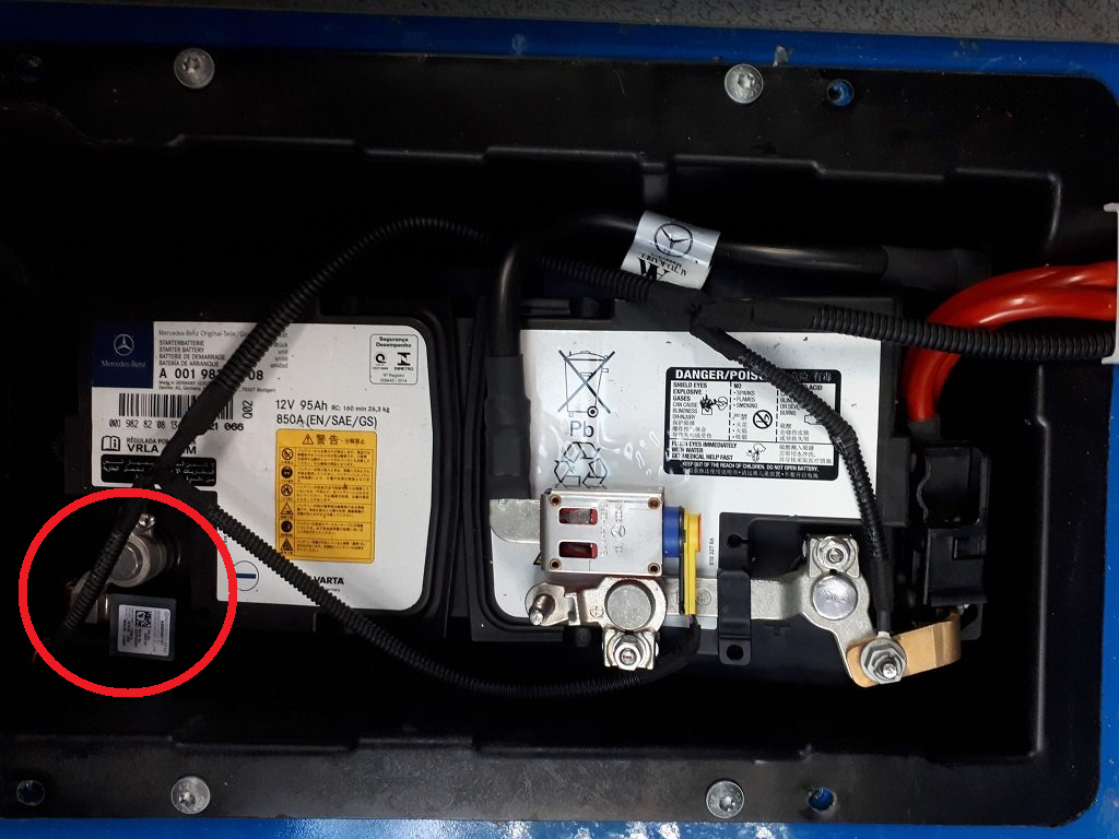

Re: Neuanschaffung Batterien
der Vahrende hat geschrieben: 11 Apr 2021 14:24Mein Sprinter hat eine werkseitig verbaute Zusatzbatterie, dies ist zur Zeit eine 105 Ah AGM. Das Auto hat also ab Werk bereits ein entsprechendes Batteriemanagement.
Das ist nicht zwangsläufig so. Du solltest mal einen Blick in dein Batteriefach werfen (oder in die Datenkate).
Nur wenn du das rot eingekreiste Bauelement eingebaut hast, besitzt der Wagen ein Batteriemanagement.
der Vahrende hat geschrieben: 11 Apr 2021 15:57 Okay, ob ich da rote eingekreiste Teil habe, schaue ich mir morgen, hoffentlich ohne Regen, mal an. Was ist wenn "ja", was wenn "nein"?
Du hast doch jetzt die Datenkarte. Steht da
E33 BATTERIEMANAGEMENT
Wenn nicht, dann ist es von der Ladetechnik her egal, welche Art Batterie du einbaust.
