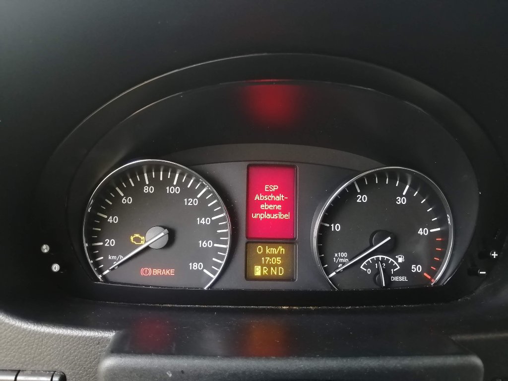

Ich wollte mir ein höherwertiges Kombiinstrument in mein Fahrzeug einbauen. Sobald ich aber die Zündung einschalte, bekomme ich die auf dem Bild gezeigte Fehlermeldung. Kann mir bitte jemand die Bedeutung erklären? Hat bitte jemand eine Lösung für mein Problem?

Mal das Lenkrad von Anschlag links nach Anschlag rechts und wieder zurück gedreht?
... bei eingeschalteter Zündung oder laufendem Motor .Lenkwinkelsensor justieren nach Batterie abklemmen...dito evtl. Fensterheber-Endpunkte und evtl. sogar Radiocode, falls nicht vorher alle Verbraucher aus und gewartet bis Steuergeräte im Tiefschlaf...

Exilaltbier hat geschrieben: 28 Apr 2021 20:30 Mal das Lenkrad von Anschlag links nach Anschlag rechts und wieder zurück gedreht?
Leider hat nichts geholfen, aber danke für die Ideen.

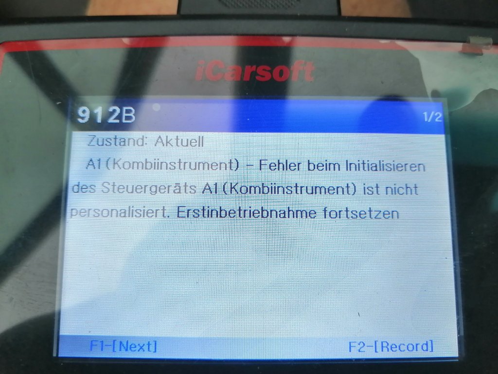

Ist das Ki denn vor Einbau genullt worden ?
Du hast ein gebrauchtes KI auf ebay gekaufz und das ist einfach nur ausgebaut und nicht genullt worden...da musst du zum Tachodreher oder für teuer Geld zum Freundlichen...das geht nur mit DAS Xentry...

Exilaltbier hat geschrieben: 28 Apr 2021 21:14 Ist das Ki denn vor Einbau genullt worden ?
Du hast Recht, es ist ein gebrauchtes aus der Bucht und wurde nicht genullt. Dann fahre ich nächste Woche mal rüber nach Holland und lasse es dort einstellen. Danke nochmals für deine Hilfe 👍

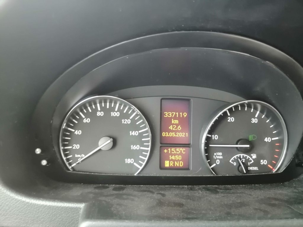

Kurze Rückmeldung an alle Interessierten. Ich war heute beim Tachojustierer, der mir mein neues, gebrauchtes Kombiinstrument erfolgreich umprogrammiert hat.
Vorher
Nachher

Re: Fehlermeldung im Kombiinstrument
Das leuchtende Rot gefällt mir aber besser :mrgreen:
