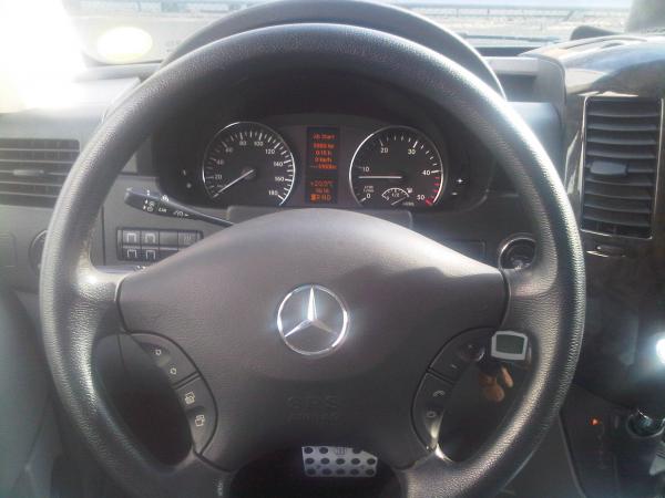

marten318cdi
Beiträge: 450
Registriert: 03 Dez 2006 18:04
Wohnort: Pritzwalk / Falkensee
Beitrag von marten318cdi »
marten318cdi hat geschrieben:So, das Projekt Kombiinstrument und Multiairbag ist nun abgeschlossen.
Nach einigen Schwierigkeiten mit einem gebrauchten KI musst dann doch ein NEUES her :? und siehe da, alles funktioniert. :D :D :D :D :D
An alle die mir mit Rat und Tat zur Seite standen
-Fachmann
-Rennsprinter
-Schreinz
ein ganz großes DANKESCHÖN
Ich hoffe das wir uns irgendwann mal sehen bzw. wiedersehen
dann gebe ich einen aus.
Nun brauch i noch nen Interface für mein Radio und der Himmel hängt voller Geigen.
Hier ein kleiner Beweis das der Umbau funktioniert hat :D
vorher
nacher
marten318cdi
Beiträge: 450
wirklich ein sehr kleiner Beweis :D
an der Bildergröße arbeite ich noch :roll:
sorry
Rennsprinter
Beiträge: 7152
Wohnort: Hamburg
Beitrag von Rennsprinter »
marten318cdi hat geschrieben:wirklich ein sehr kleiner Beweis :D
sorry
Habe etwas nachgeholfen :wink:
Sprinter - was sonst ?
