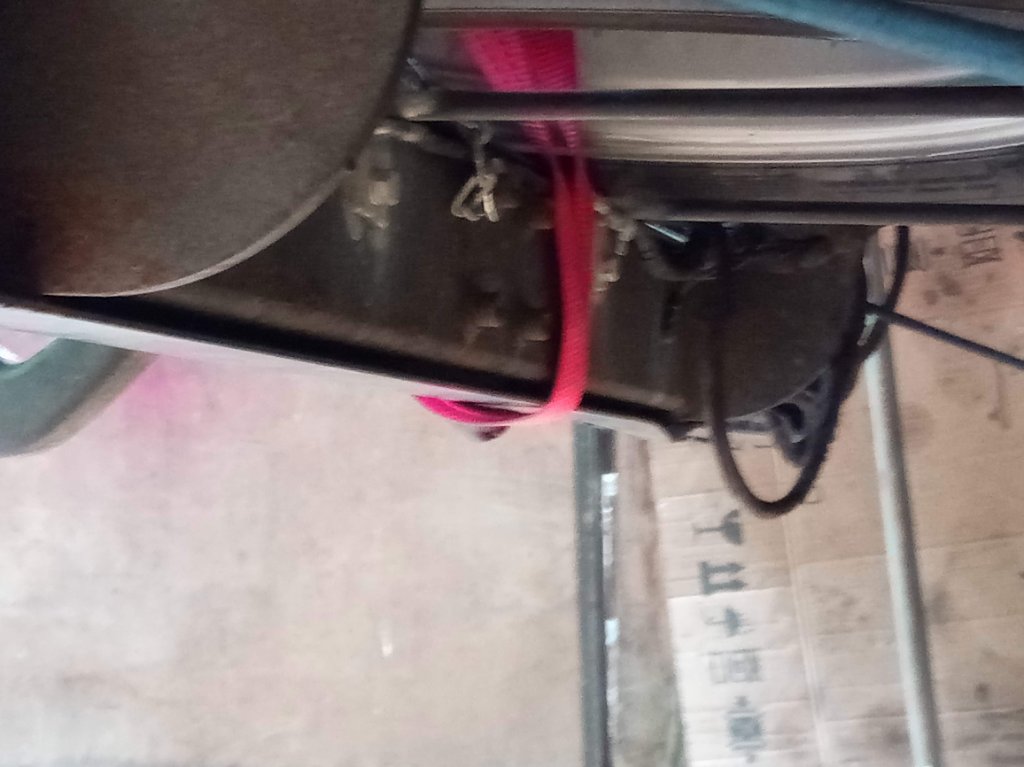

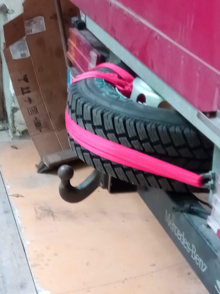

Am Sprinter ist soo viel ungenutzter Platz
Daher habe ich am WOE der RR eine neus stelle spendiert.
Steht etwas über...aber nicht zu weit und man kommt gut ran.
Als nächstes kommt ein vernünftiger selbst gebauter Träger dazu...(Mopped und Fahrrad usw.)
Neuer Platz fürs Reserverad!

Da gibt es sicher Mecker vom TÜV. Die Anhängerkupplung benötigt einen gewissen Freiraum. Alles, was da hineinragt, muss weg. Schau dir mal diese Aufbaurichtlinien Seite 3 Bild 02 an. Die Zeichnung ist allgemeingültig. Dort sind alle Angaben zu finden, miss deinen Aufbau mal nach.
Re: Neuer Platz fürs Reserverad!
Danke für das Bild....das passt bei mir...hab gemessen.
