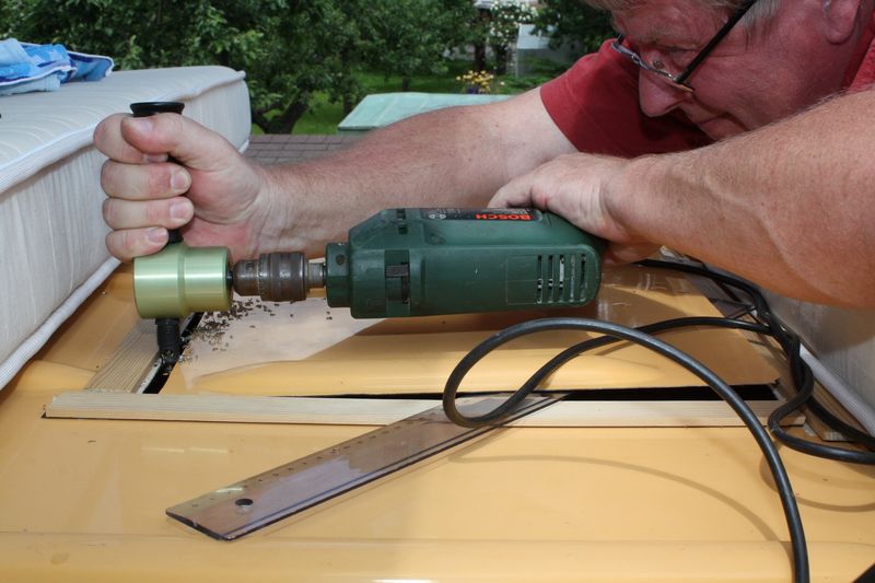

Hallo Alex,
ich hab dir mal n Bilderbuch angehängt, das ganz gut den Einbau einer MiniHeki zeigent sollte.
benötigte Werkzeuge:
- Bohrmaschine
Blechschneidegerät (ich empfehle Nibbler/Knabber wie bspw http://amzn.to/1MmaEvD)
Holzbearbeitungswerkzeuge (für Rahmen)
Rostschutzfarbe
Karrosseriekleber
- (ggf. Himmel raus)
Position markieren
Führung für Nibbler bauen
kleines Loch bohren - Nibbler durch - Loch nibblern
Kanten versiegeln
Rahmen bauen
Verkleben/Verschrauben
Fröhlich oben raus gucken
- Folgende Benutzer bedankten sich beim Autor jenser666 für den Beitrag (Insgesamt 2):
- Alex Sommer (30 Mär 2015 11:22), derHenry (24 Aug 2016 13:47)
