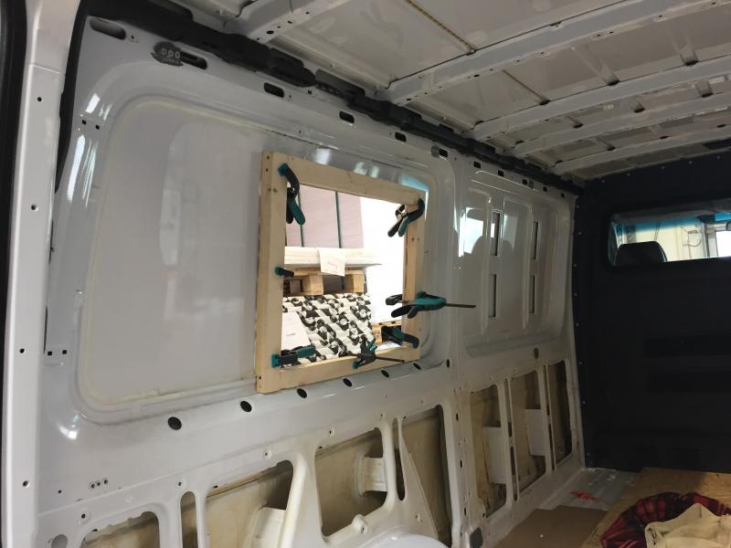

Gerader Holzrahmen von innen gegen kleben, passt!
Und den aussenrahmen mit sikaflex umranden. Habe danach noch ne dünne Linie sikaflex außen um das Fenster gezogen. Fällt kaum auf die Wölbung.
Besten Gruß

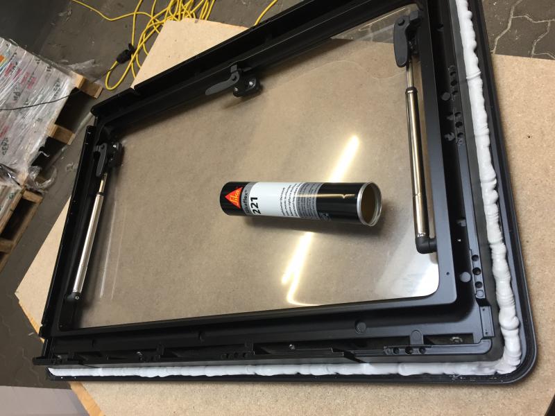

Re: Seitz Austellfenster
Außen und aussenfensterrahmen mit Sikaflexbahn (weiße Wurst)
Hallo Michl,
Danke für das Foto.
Wie hast Du die überstehende schwarze Dichtmasse SAUBER abbekommen ohne den Lack zu beschädigen?
Kutschi, mit Sika 221 hatte ich am Kajak das hintere Schott neu verklebt weil es ab Werk undicht war.
Die alte Dichtung (Kehlnaht aus Sikaflex) zu entfernen war schweisstreibende Arbeit und hat mich mich einen Satz Trapezklingen gekostet,
das Zeug ist echt seeehr klebstark!
Danke für das Foto.
Einfach mit der KlingeSalbker hat geschrieben:Hallo Michl,
Danke für das Foto.
Gruß aus Bayern, der Michl
Fremdfabrikat
Fremdfabrikat
Hau einfach nicht zu viel davon rauf, dann musst du auch nichts Sauber entfernen.
Durch das anziehen mit den Schrauben an den innenrahmen presst du alles ja noch mehr zusammen.
Da wird nix undicht.
