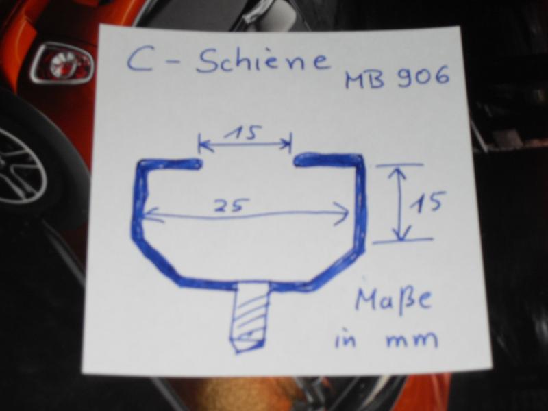

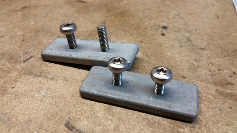

Re: C-Schiene oder Airlineschiene?
Bin ja schon da.
Meine alten Beiträge sind schon sehr lange her und aus heutiger Sicht unvollständig.
Also wie ihr aus meiner Skizze entnehmen könnt, seht ihr die Innenmaße der C Schiene. Dazu einfach passend ein Flachstahl aus dem Baumarkt mit den Maßen 25 mm breit und 6 mm hoch kaufen. Länge egal. Dann sägt ihr die gewünschten Nutensteine auf Länge ( 70 mm ) , bohrt mittig zwei Löcher und schneidet gewünschte Gewinde ( M6 ... M8 ) rein. Fertig.
Die Nutensteine können auch aus Alu sein, dann werden die Gewinde aber nicht lange halten.
Die fertigen Nutensteine lackieren der verzinken oder einfach so lassen. Halten ewig.
