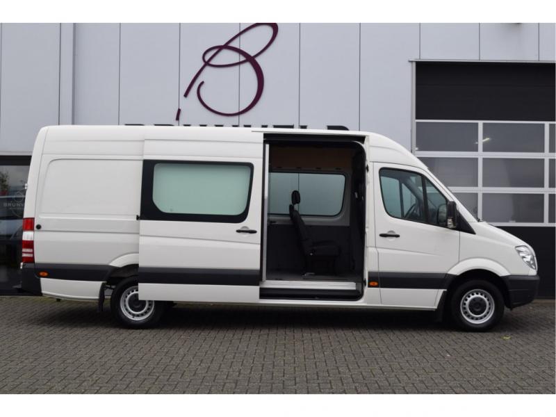

Nach 8 Jahre mit ein 312D Zelbsausbau Womo habe ich in 2012 ein neuen Ducato Halbintegrierte Womo gekauft.
Unmittelbar war klar.
Ich muste wieder ein Sprinter Kastenwagen haben.
Ein Kaufer gefunden fur den Fiat und gebracht Sprinter gesucht und gefunden.
2012 316CDI Kastenwagen DOKA A3H2 mit AHK, Parktronic, Klima, Wasserzuzatzheizung, Einzelsitz an Beifahrerseite und Zweisitz hinten.

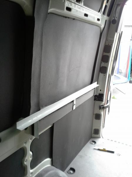

Tempomat, Niedrige handbremshebel. C Schiene(Original Mercedes)

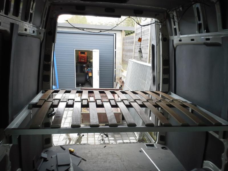

Querbett hinten 1m40 breit.

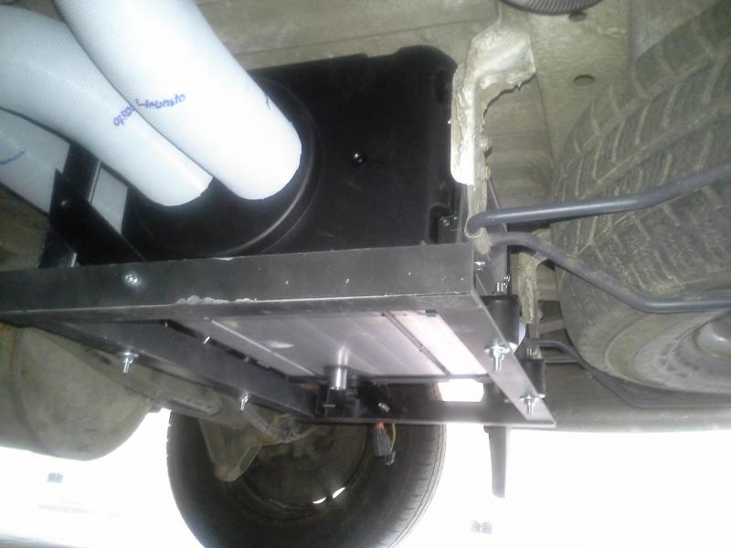

Webasto Dual Top zwichen Hinterachse und Reserverad montiert

Sieht gut aus! -die DualTop hat so ein gute Platz gefunden

Ich bin 1m66, meine Ehefraue 1m62. Also ist ein Querbett ideal für uns.
Unter Querbett ist Platz für unse zwei Rottweiler.

Wenn das Querbett für euch OK ist, dann ist doch alles gut - ist schliesslich euer Wohnmobil Ich hab bei mir recht lange überlegt, ob ich (1,76m) mit meinem Grundriss (Bettlänge wird vermutlich 1,80m, das hängt aber von der Isolierung der Hecktür ab) hinkomme. Quer ist es knapp unter 1,70, oder?

Querbett im 906 ist je nach Dicke der Isolierung so bis zu +/-185cm, wenn man es auf Höhe der Fenster baut.

Hi Michael,destagge hat geschrieben:Querbett im 906 ist je nach Dicke der Isolierung so bis zu +/-185cm, wenn man es auf Höhe der Fenster baut.
biste sicher? Da müsste man aber schon knapp isoliert und sehr nah ans Blech, oder? Ich meine die Bodenplatte, also in etwa das lichte Mass am Boden sei nur ca. 1,77m.
Re: 316 CDI Von DOKA nach WOMO
Deshalb schreib ich ja auf Höhe der Fenster...Simondhartha hat geschrieben: Ich meine die Bodenplatte, also in etwa das lichte Mass am Boden sei nur ca. 1,77m.
Unser Bett ist glaube so 1,86 - kann nachher gerne nochmal nachmessen, wir haben 12 oder 14mm Isolierung + 1-2mm kaschiertes Kunstleder.

Mit 1 bis 2cm X trem auf die Hohe der Fenster gibt es 186 cm.
Zwischen die Shienen hab ich 173 cm
