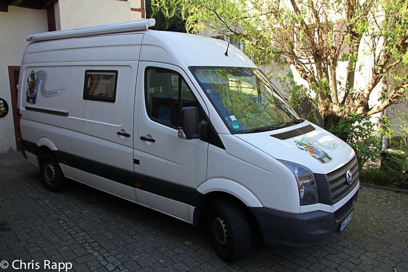

Der Crafter, war wirklich ein Schnäppchen 14500€ für einen L2H2 Crafter Bj 2014 mit gerade mal 35000 km, Glück gehabt!
Was wir wollten:
Ein Wohnmobil für Zwei, das alltagstauglich ist und auf einen Supermarktparkplatz passt.

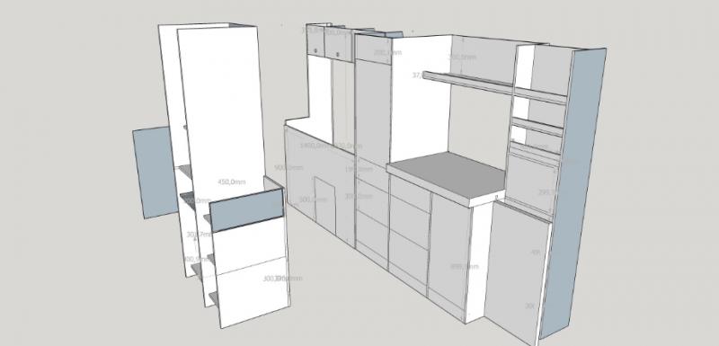

Den ersten Monat verbrachte ich mit der Planung und Materialbeschaffung. Mit dem Programm SketchUp habe ich das „3d Modell“ entworfen ( eine Woche üben). Die hochpreisigen Bauteile habe ich teilweise über Ebay oder Werksverkauf z.B.: Dometic erworben.

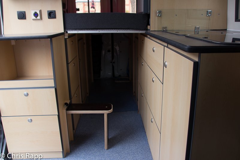

Bei einem Schreiner wurden die Möbelteile zugeschnitten und mit Kanten versehen. Zeitaufwand ca. 10 Stunden. Die Kanten sind heißgeklebt, sieht sehr edel aus und halten sicher besser als die eingefrästen Profile. Kosten 450€. Diese Aktion hat mir sicher Tage Sägen erspart und die Kanten sind halt wirklich gerade.

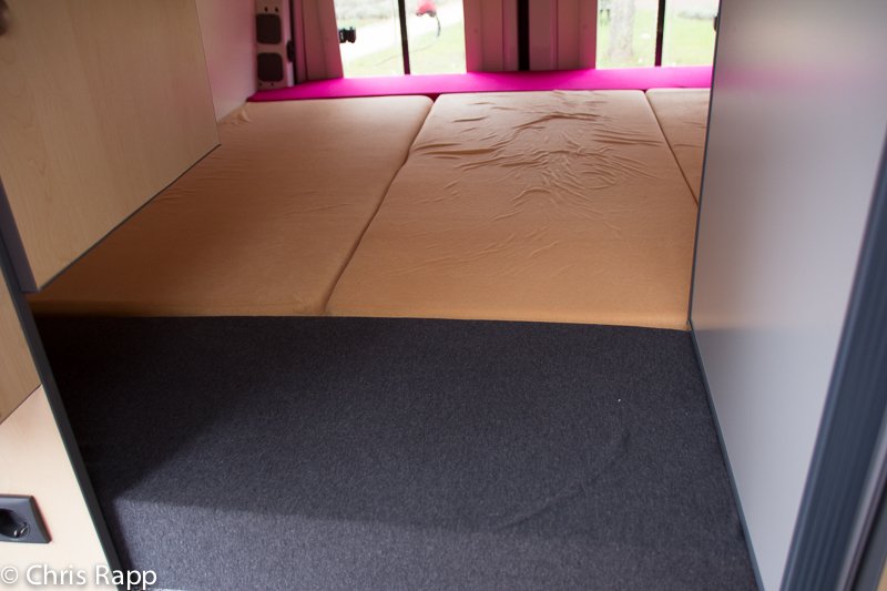

Der Boden wurde mit 2 cm Styrodur und einer 12mm Siebdruckplatte aufgebaut.
Mit Schablonen wurden die Möbel an die Außenwand angepasst und mit Blindnietmuttern an den Holmen verankert.
90l Kompressorkühlschrank ( Vorteil zum Absorber: weniger Energiebedarf, bessere Kühlleistung und !!! keine Lüftungsöffnungen in der Außenwand nötig. Einziger kleiner Nachteil: Laufgeräusche.)

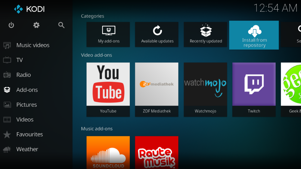

Samsung Tablet für die Anzeige Solardaten,
Innen-und Außentemperatur, Kodi für IPTV
Android anschließen Apps installieren und alle Daten sind da.

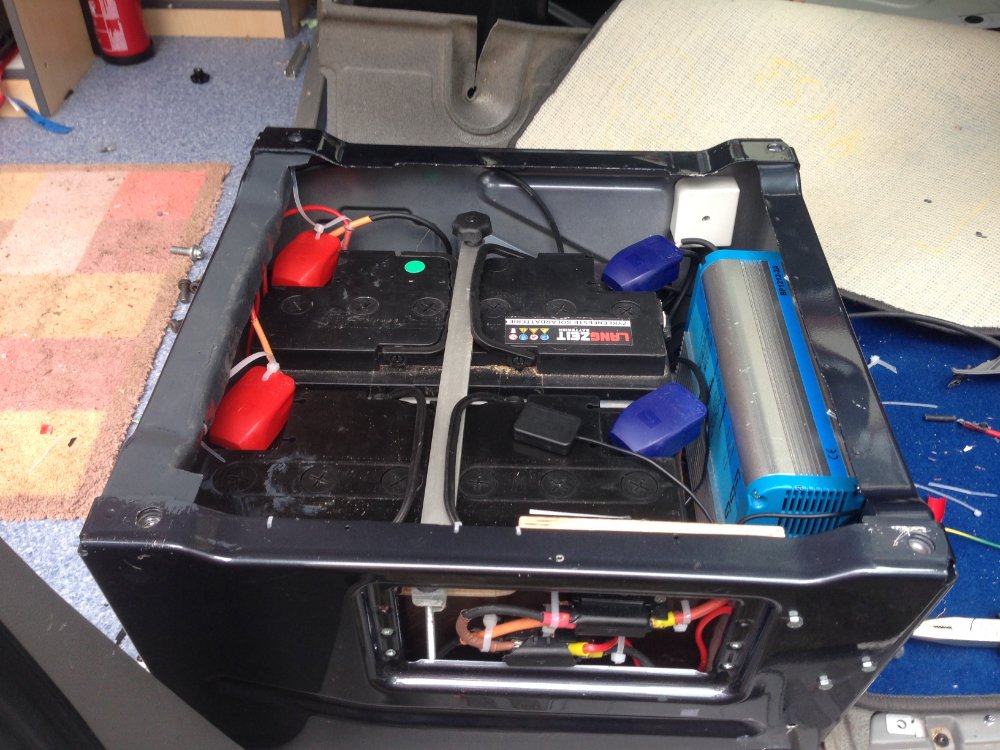

Beim Ausbau hatte ich die Bordbatterie in den Schrank unter der Spüle eingebaut. Da ich für die Solaranlage eine Zweite einbauen wollte, war ein Umbau nötig: Die Batterien mussten in den Sockel des Beifahrersitzes umziehen. Es fanden nicht nur die Batterien, sonden auch das Ladegerät und das Trennrelais eine neue Heimat. Die Sicherungen habe ich hinter der Serviceklappe positioniert, da muss ich nicht den Sitz demontieren, wenn mal eine durchbrennt!
