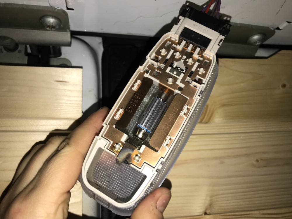

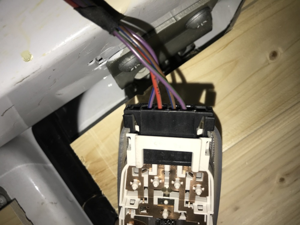

Eine schnelle Frage habe ich noch für heute :)
Ich tausche meine Innenleuchten aus, die am Bordnetz hängen. Ich finde die super, weil sie angehen wenn die Tür aufgeht und ich das möchte ich weiter behalten, nur die Leuchten sind etwas hässlich.
Leider ist das Bedienelement in einer Leuchte integriert und deshalb brauche ich einen eigenen Schalter. Der muss können: An-Aus-An bei geöffneter Tür.
Jetzt finde ich nur An-Aus-An Schalter die 3 Kontakte haben, dabei hat die Leuchte 4 Kontakte. Vielleicht könnt ihr mir da weiterhelfen und mir sagen durch welchen Schalter ich das alles ersetzen kann?
Danke!
4 Kabel in der Leuchte
