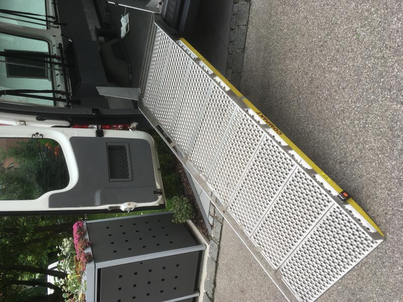

[attachment=2]IMG_ Keine Ahnung was ich falsch mache . Warum die Bilder verdreht sind ?
