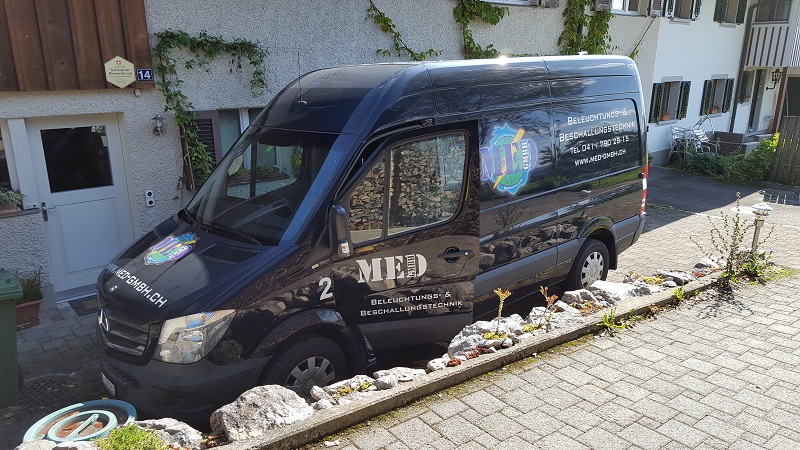

Zum Basisfahrzeug, wir haben uns einen Gebrauchten Sprinter BJ 2013 gekauft. Es ist ein 319 CDI Version H2L2 mit 30'000km auf dem Tacho. Nachdem ich in der letzten Woche all die Werbeaufkleber auf dem Fahrzeug entfernt habe (War eine sch.. Arbeit!). Können wir nun mit dem Umbau beginnen. Geplant ist ein Standard-Ausbau (Bett ganz hinten quer, Küchenzeile, 2-er Sitzbank mit Klapptisch und kleines Bad).

Und hier noch die BIlder mit und ohne Kleber. Ich weiss der Unterschied ist klein aber das waren ca. 10h Arbeit :roll: !!!
