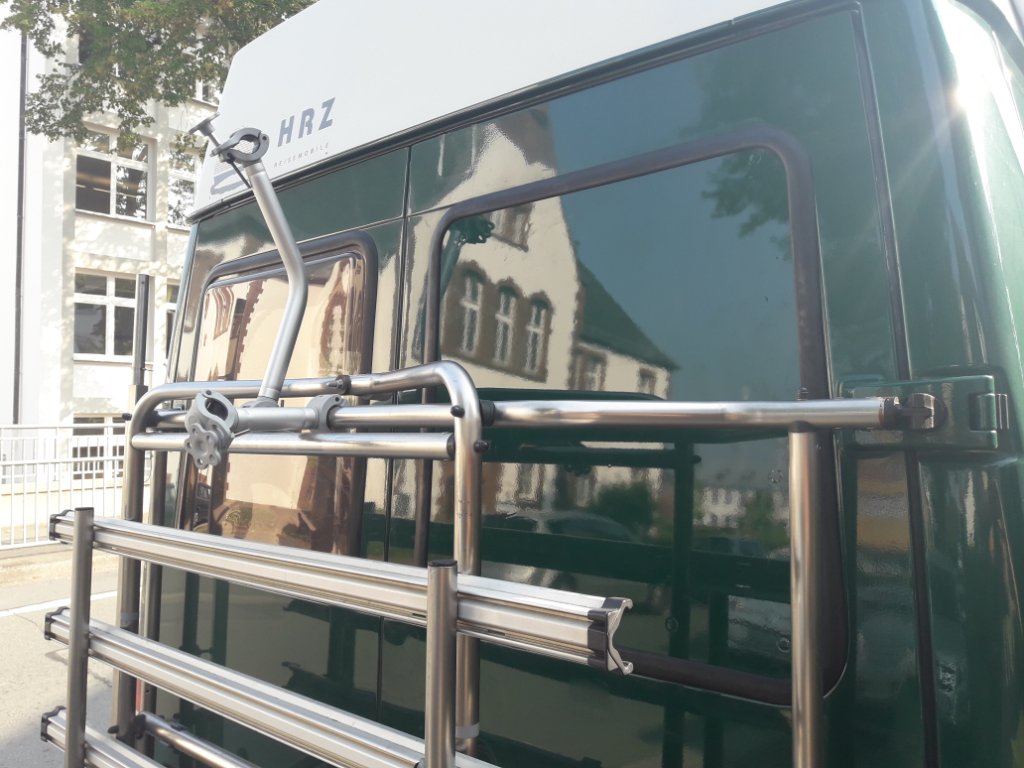

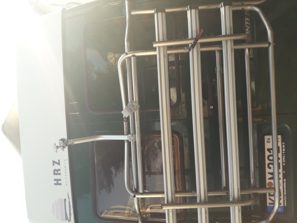

Re: Ersatz für Acryglasscheiben in Hecktüre
Ich habe das so gelöst:
Aluplatte 5 mm stark auf Mass geschnitten, mehrfach in Wagenfarbe lackiert und zusammen mit der vorhandenen, nicht originalen MB Scheibendichtung wieder eingebaut. Bei der Gelegenheit ist der Scheibenrahmen entrostet worden.
Die Innenseite ist mit Trocellen 20mm beklebt, die Türe innen mit Sperrholz 3 mm (incl. Verkleidungstoff) versehen.
Überig blieb und ist zu verkaufen: 1 St. neue Scheibendichtung Hecktüre rechts Teile Nr. A901 745 02 20. Ladenpreis 19,50€.

Nachtrag:
die von mir gewünschte Blickdichtigkeit ist mit dem Material "Polycarbonat" nur eingeschränkt erreichbar, es sind lediglich leicht getönte Varianten am Markt. Auch soll das Material nicht lackierfähig sein, was der Lackfan in mir bedauert.
So bliebe nur die Folierung außen oder jede Form von Verdunklung innenseitig. Eine Folie 1x1 m oder so in original Wagenfarbe? Ich traute mich nicht nachzufragen.
Wie dem auch sein, die Alu Variante ist eingebaut, die Zeit wird es zeigen.
